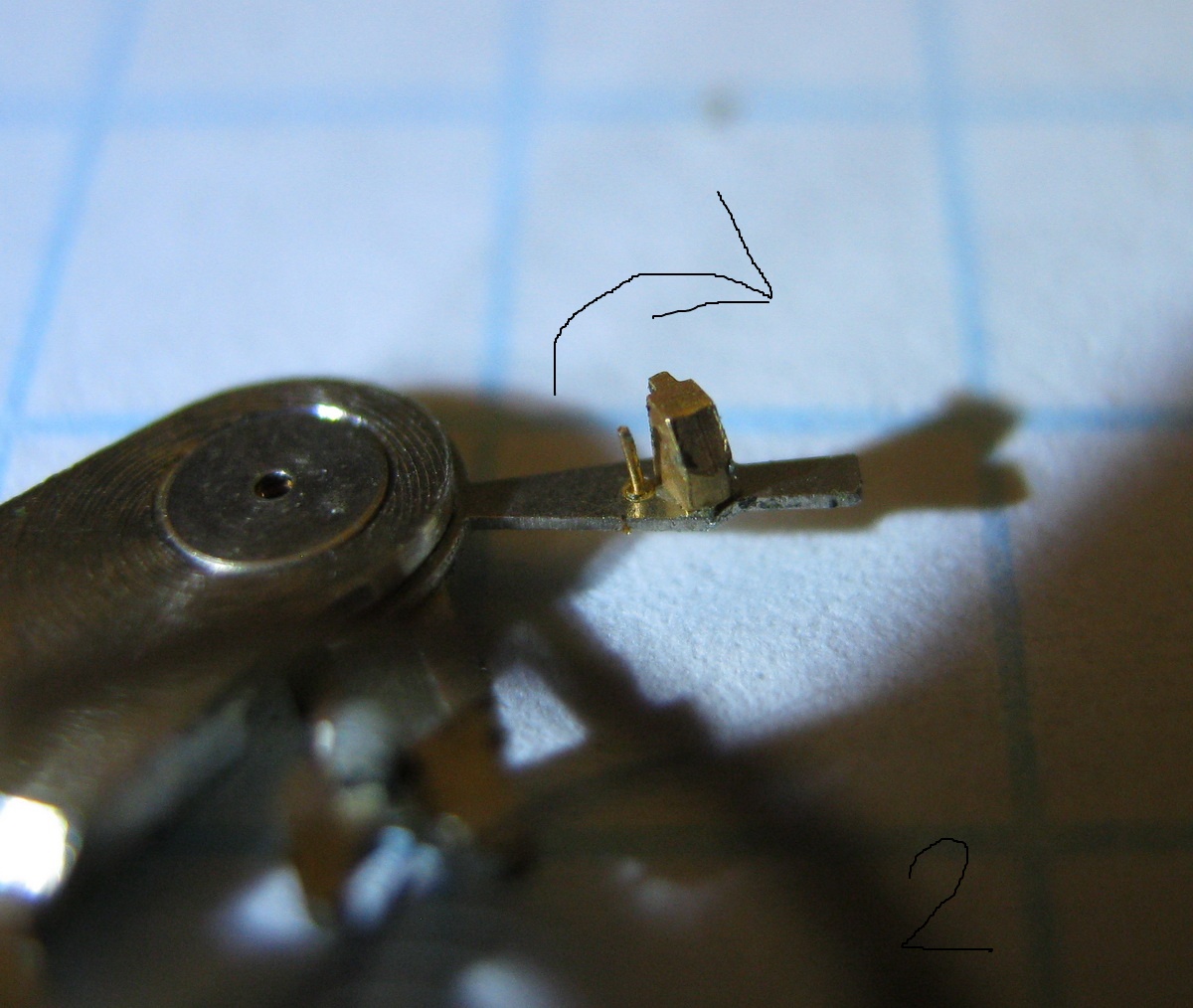

Неее, ребят, я из этой "прищепки" даже вытащить не смог, как же бы я назад пихал. Тем более, что там же ещё и за градусник волосок цепляется, тоже непонятно, как это снять и назад подом подцепить.

ID:	1883441рис №1.Переворачиваете мостик баланса и видите на регуляторе хода деталь отмечена стрелкой она может быть разной сверху может быть проточка под отвёртку ,на фото вариант нужно взять пинцетом за боковые грани и повернуть вбок .

Спасибо, ах если б с прищепкой было также просто...

Не сложней ,уприте мост баланса в любое место где есть фаска чтоб освободить руку от удержания моста ,заведите отвёртку в пропил в регуляторе выкачки и аккуратно пинцетом достаньте колонк волоска.Просто не торопитесь и не мандражируйте.
