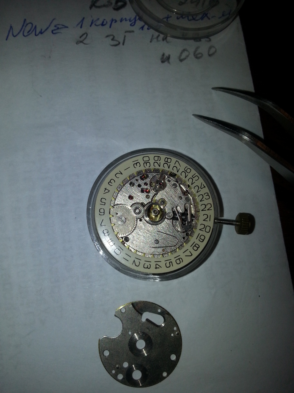

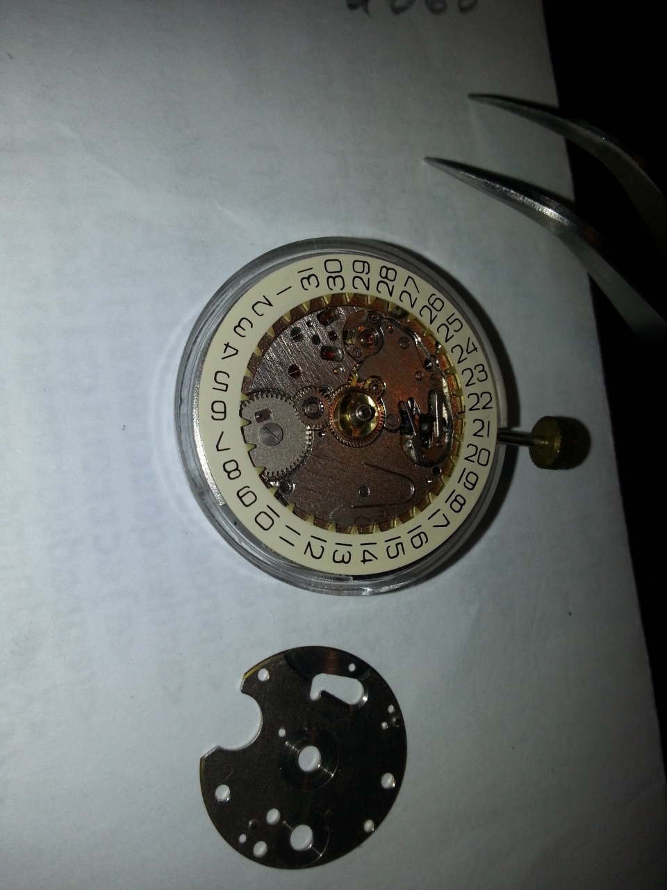

всё снял, остановил, вынул... теперь вопрос: надо поставить календарный мост обратно.
рычаг переключения диска календаря просто положить можно. а как пружинку в мост поставить обратно?
если просто кладу, то она под мостом болтается.

Сначала нужно прикрутить мост, а затем вставить пружинку.

Сообщение от Skunk Anansie Посмотреть сообщение
вставить где выемка в виде сапога?
а во что она тогда будет упираться?

Аватар для Skunk Anansie
Skunk Anansie Skunk Anansie вне форума
Регистрация: 16.04.2015
Сообщений: 3,848
Сказал(а) спасибо: 21,565
Поблагодарили 11,167 раз(а) в 2,262 сообщениях
Да, в неё.
Одним концом упрётся в молоточек, другим в уступ в этом "сапоге"
"Дураку закон не писан - и тут ему везет."
