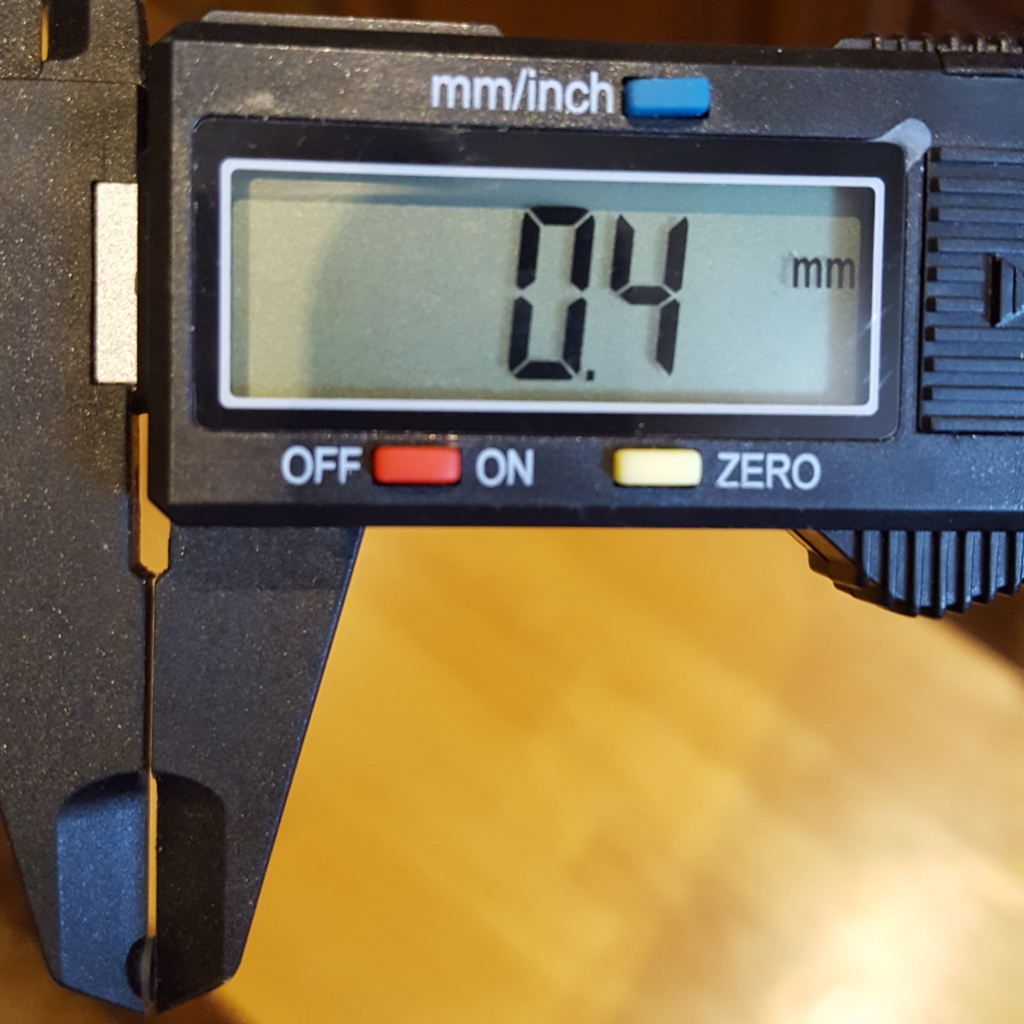

Подскажите, пожалуйста, толщину новой прокладки в заводной головке.

Сообщение от Gress Посмотреть сообщение
Такая.
