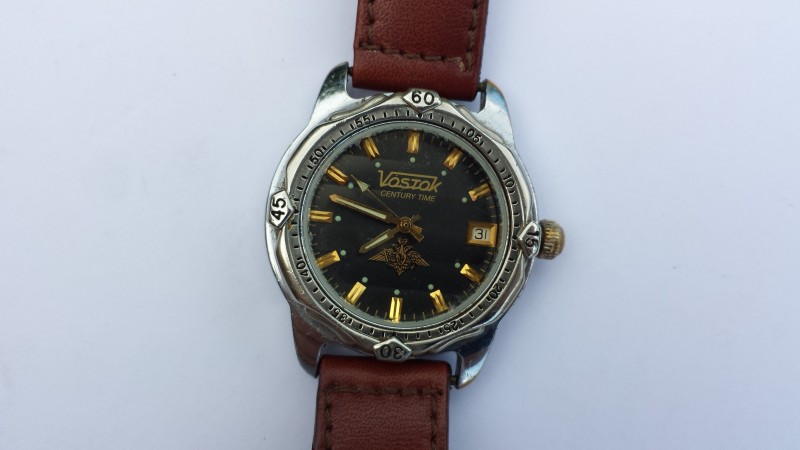

Нашел подаренные родителями почти такие же, только цифер темно-синий и над 6 вместо рисунка надпись automatic. Очень не нравится безель на них.
Что посоветуете? Можно его как-то заменить? Или лучше подобрать вообще новый корпус под 2416B, а с этим не заморачиваться.

Сообщение от TonyR Посмотреть сообщение
Что посоветуете?
Пересадите в корпус из нержавейки, проблем не будет.
