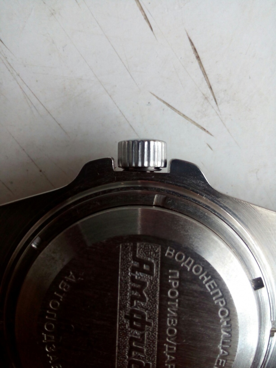

Доброго времени суток всем. Есть вот такой вот неприятный момент с втулкой заводной головки. Запрессована она под углом - критично ли и как можно исправить? Часы такие пришли с завода.

Попробуйте сами её дожать. Для этого нужно вынуть механизм и можно использовать подручные средства. Главное без фанатизма, иначе кораус можно деформировать.

На герметичность не повлияет?

Нет, не должно, часы сконструрованы так, что не поразумевается использование герметиков, только резиновые уплотнители.
Советские инженеры ж делали Запас прочности запредельный, запас точности подкачал
Если часы новые, то воспользуйтесь гарантией, что мешает?
