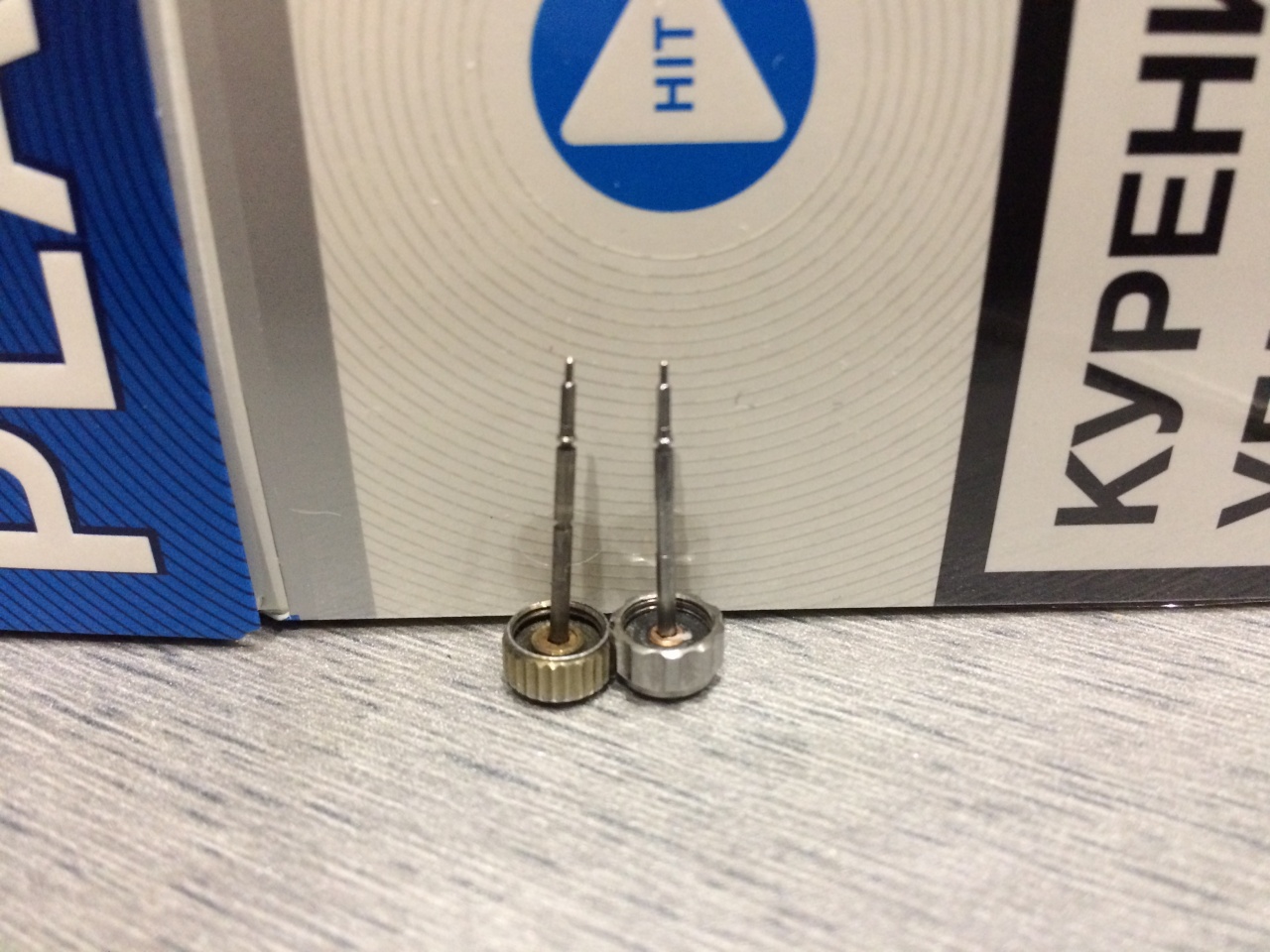

Подскажите пожалуйста, по работе зг на амфибии.
Есть механизм 24хх( без даты) в 420 корпусе, купленна зг у меранома ( нерж). Проблема в следующем, зг как бы короткая, по ощущениям, из режима перевода стрелок на завод переключается только тогда, когда наполовину вкрученна зг, а в положение покоя, переключается на последнем витке закручивания. В чем может быть проблема, подскажите пожалуйста?

Вроде разобрался... вид вала разный, при одинаковой длинне, осталось понять под какой механизм мераномовский вал подойдет..

Одинаковые ЗГ,вы,что-то путаете.

Немного разные.. у старой проточка по центру гдето 0.5 мм, а у новой 3 мм. Просто фото, на пылесос, не видно. Я так понял старая " короткоходная" чтоли. У меранома брал зг под 420 корпус, но по факту она наверное под современный мех.( у меня старый ).

Это не важно - на ручке или автомат. ЗГ у них одинаковые, если мы говорим про один и тот же корпус = 420.
Просто почему то валы разные по конфигурации при одинаковой высоте..

Различия в том месте, где они ни на что не влияют.
Сообщение от Zlodei12 Посмотреть сообщение
...... из режима перевода стрелок на завод переключается только тогда, когда наполовину вкрученна зг, а в положение покоя, переключается на последнем витке закручивания. В чем может быть проблема.....?
В том что Вы описали я вообще проблемы не наблюдаю. Всё штатно работает.....не мешайте часам ходить

Не буду)) только когда начинаешь завинчивать зг, а стрелки все продолжают переводиться, не оч удобно))
