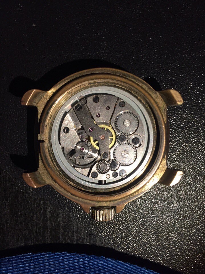

Господа знатоки! Помогите опознать механизм ВостокНажмите на изображение для увеличения

Это не Восток ,это Слава

Сообщение от VladimirKireev Посмотреть сообщение
То есть котлета? корпус восток. Так и покупались в магазине лет 20 назад

А фотографию часов спереди, можно?

Логотип другой, дырка под календарь не там, мех чужой.
Восток ли это?
