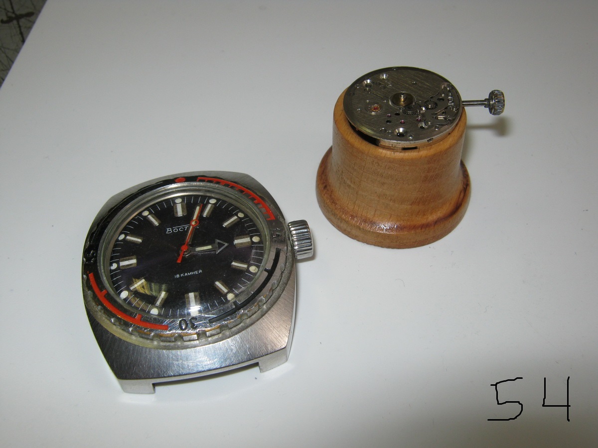

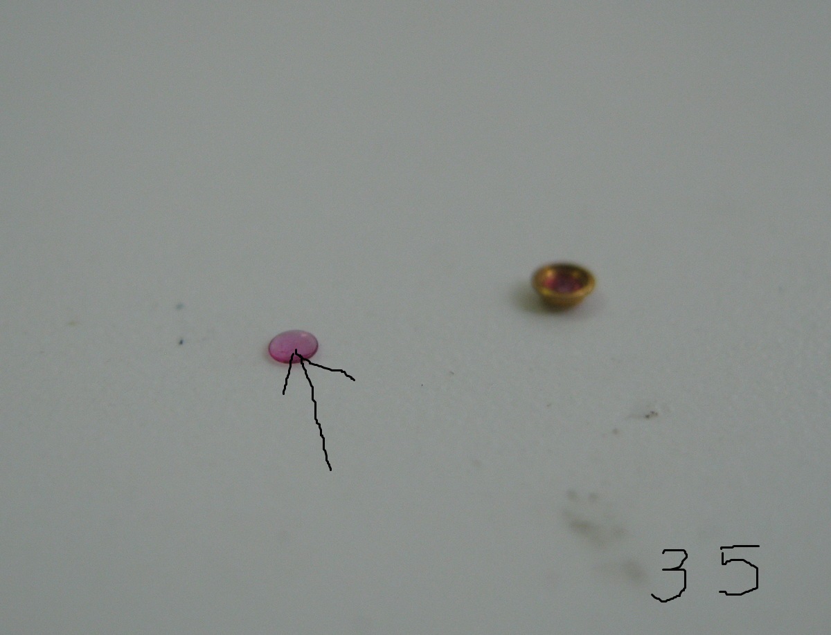

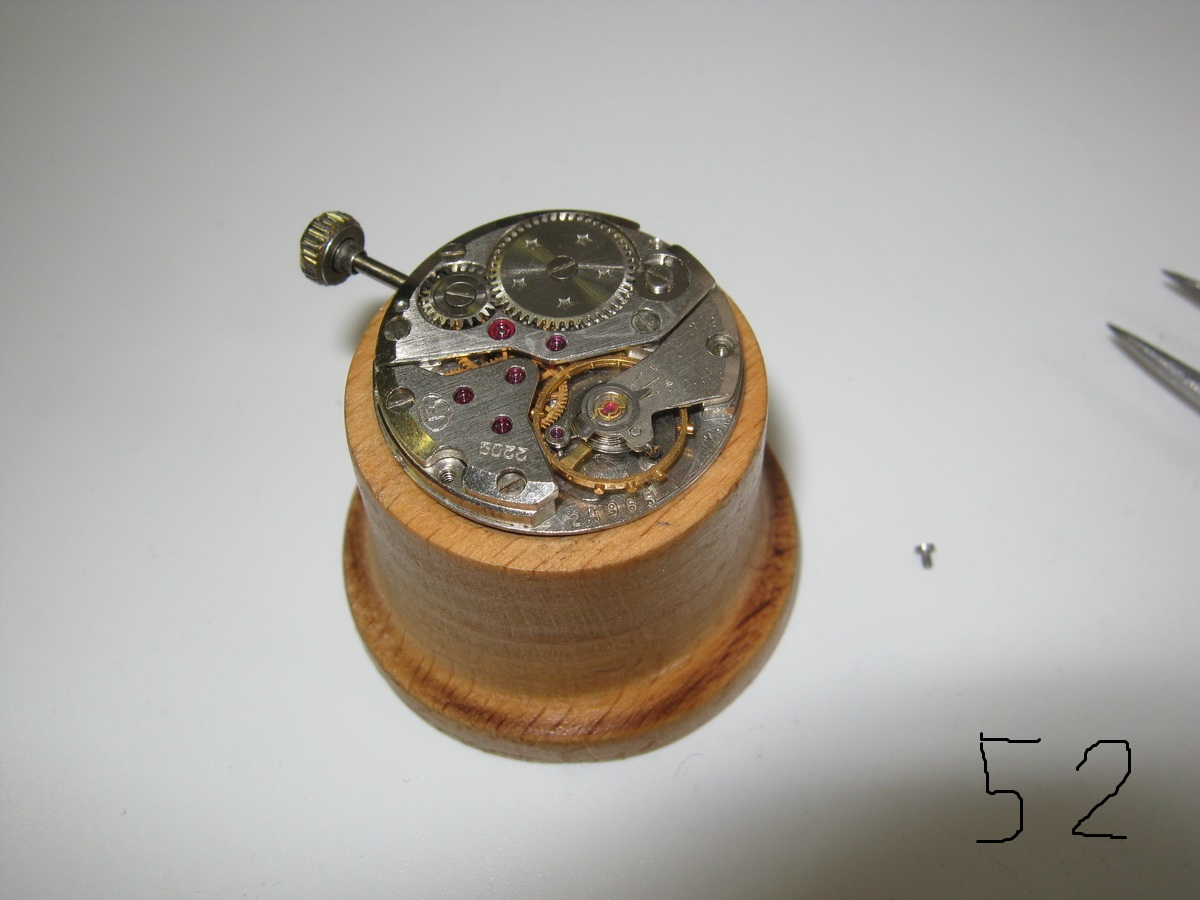

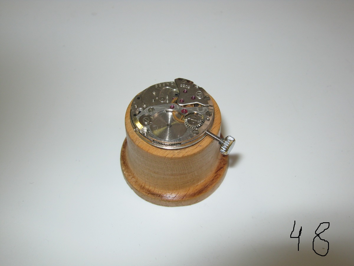

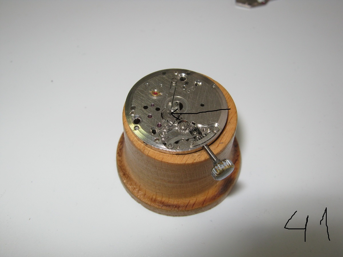

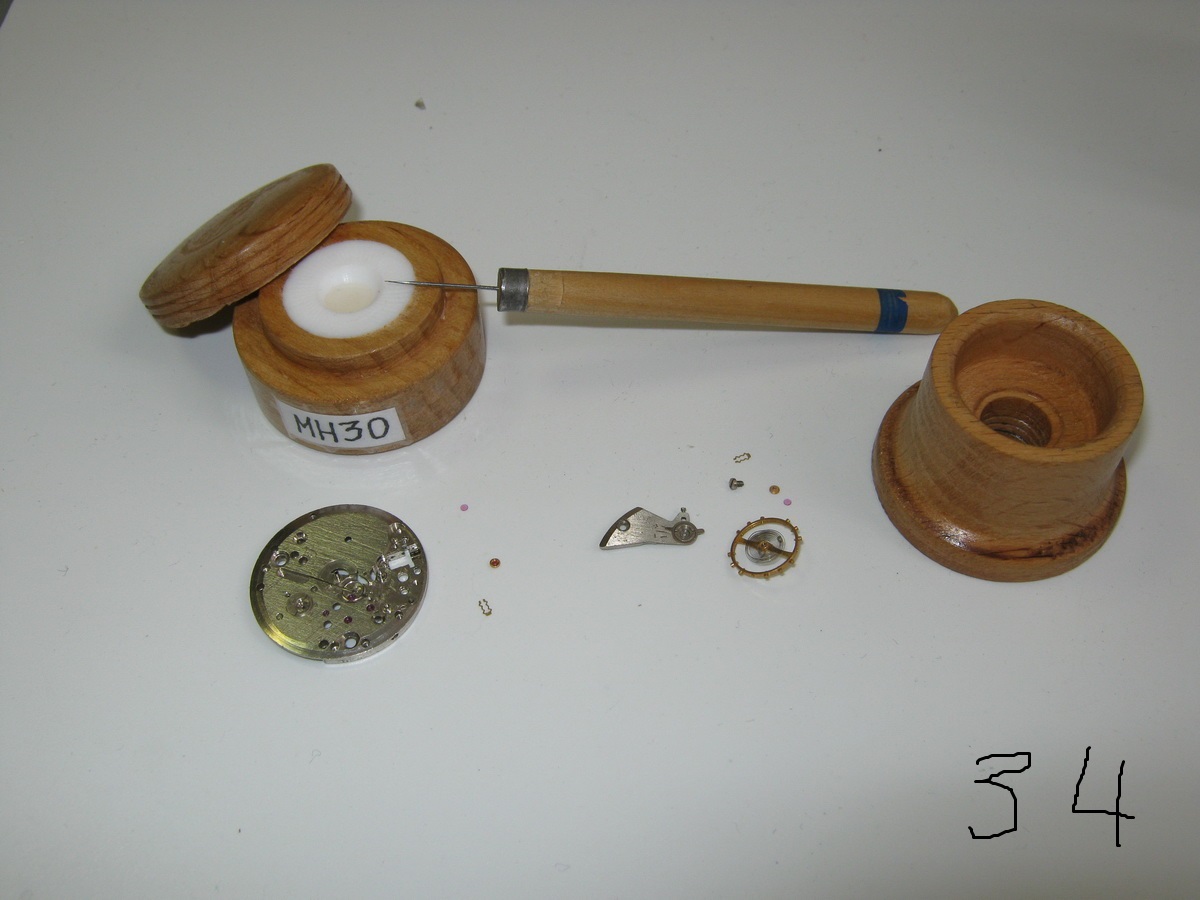

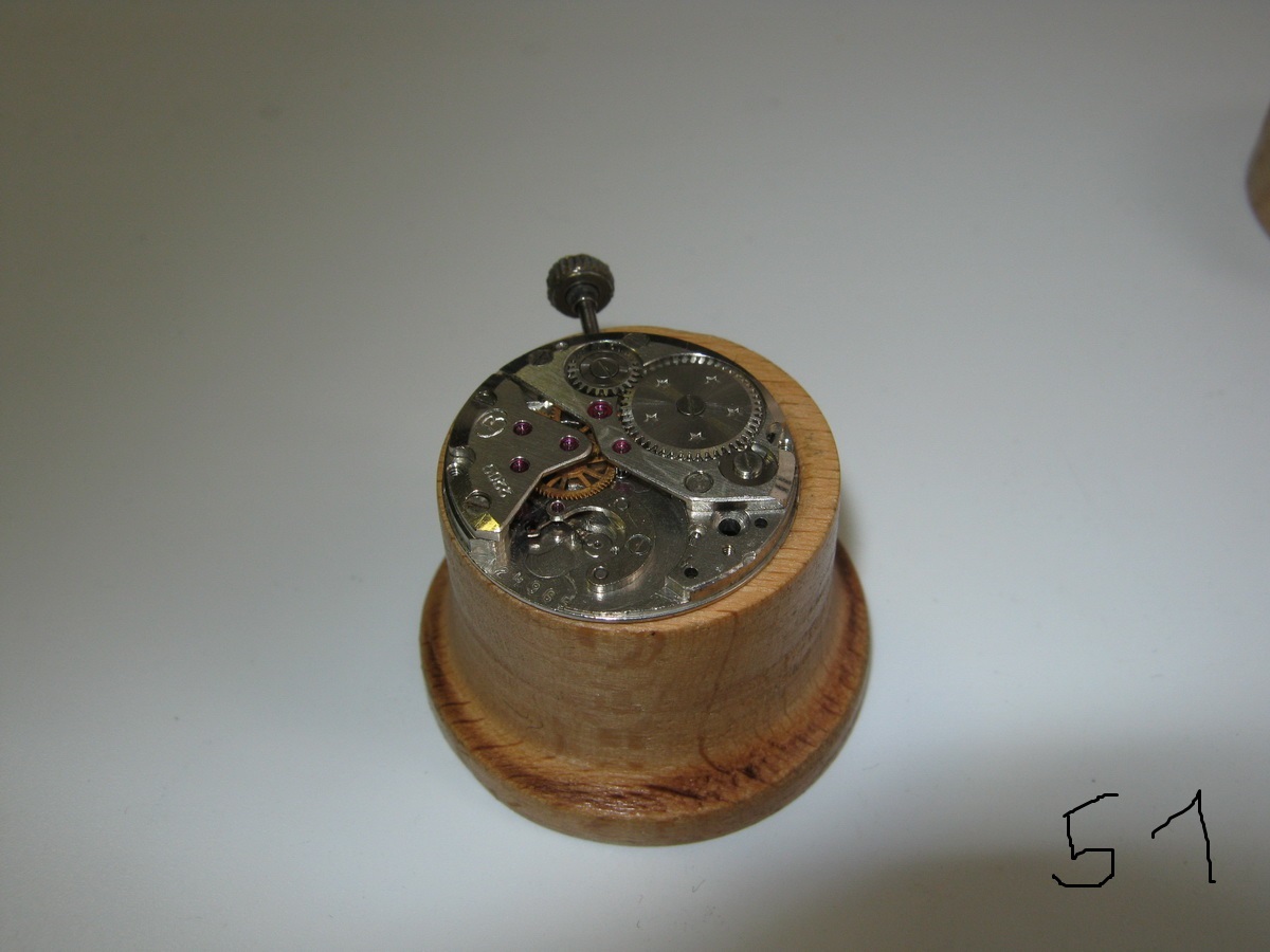

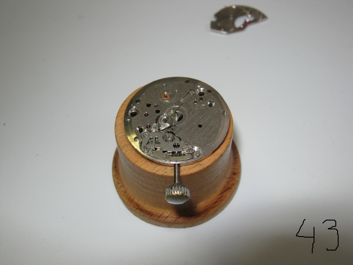

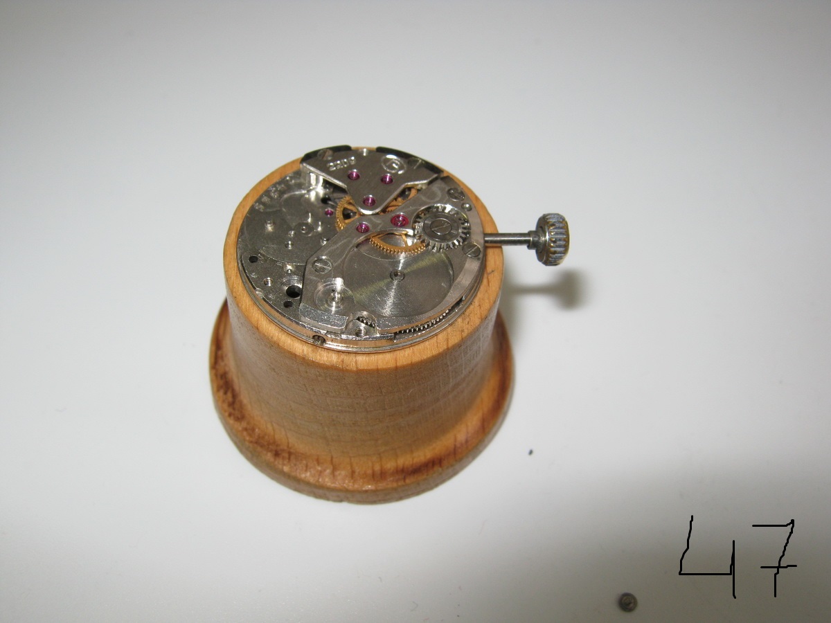

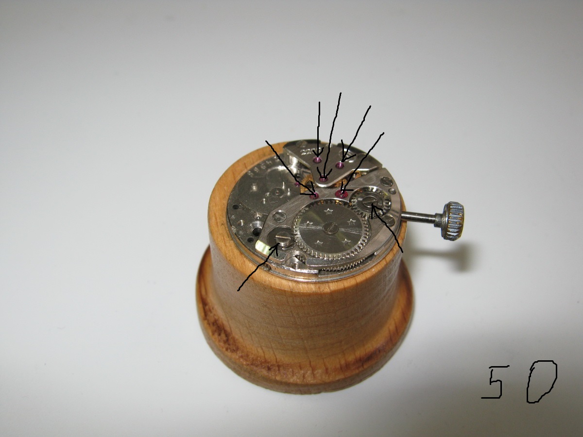

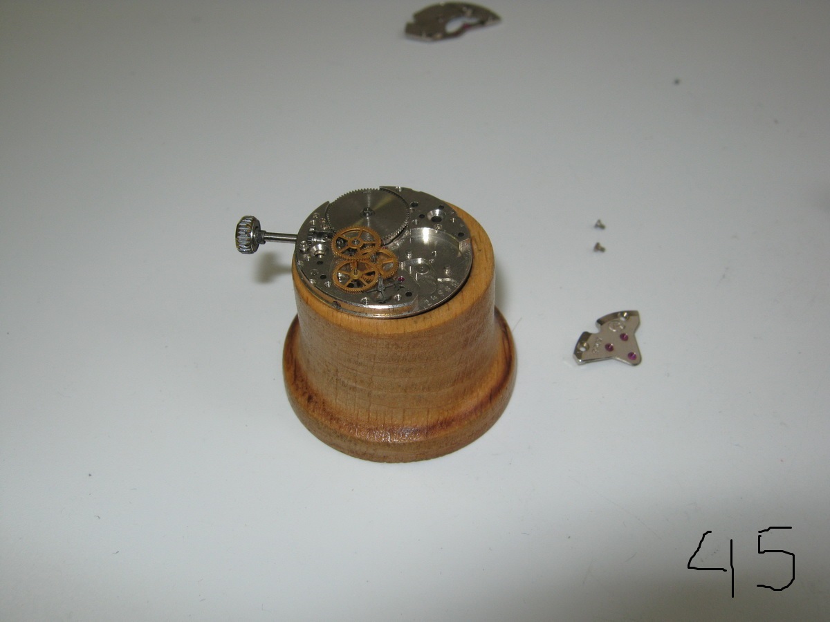

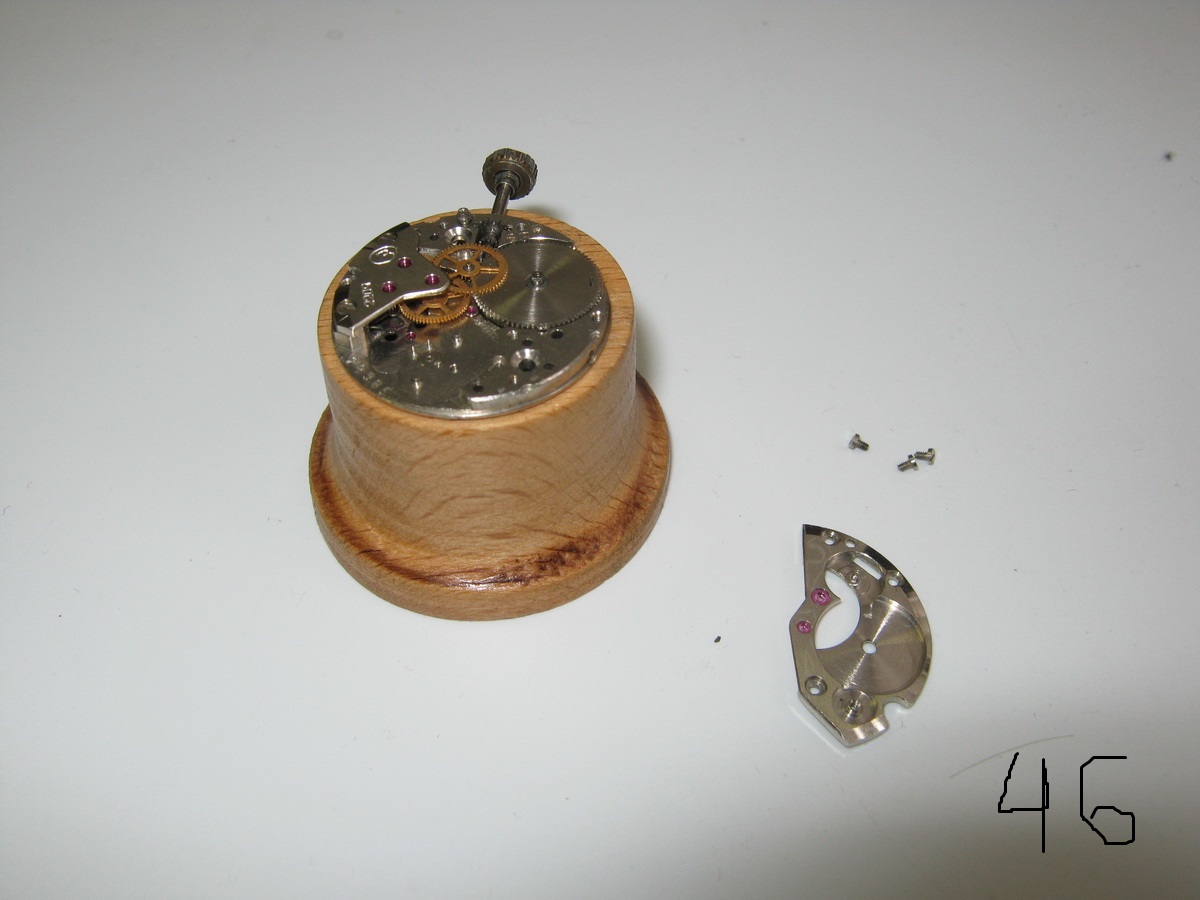

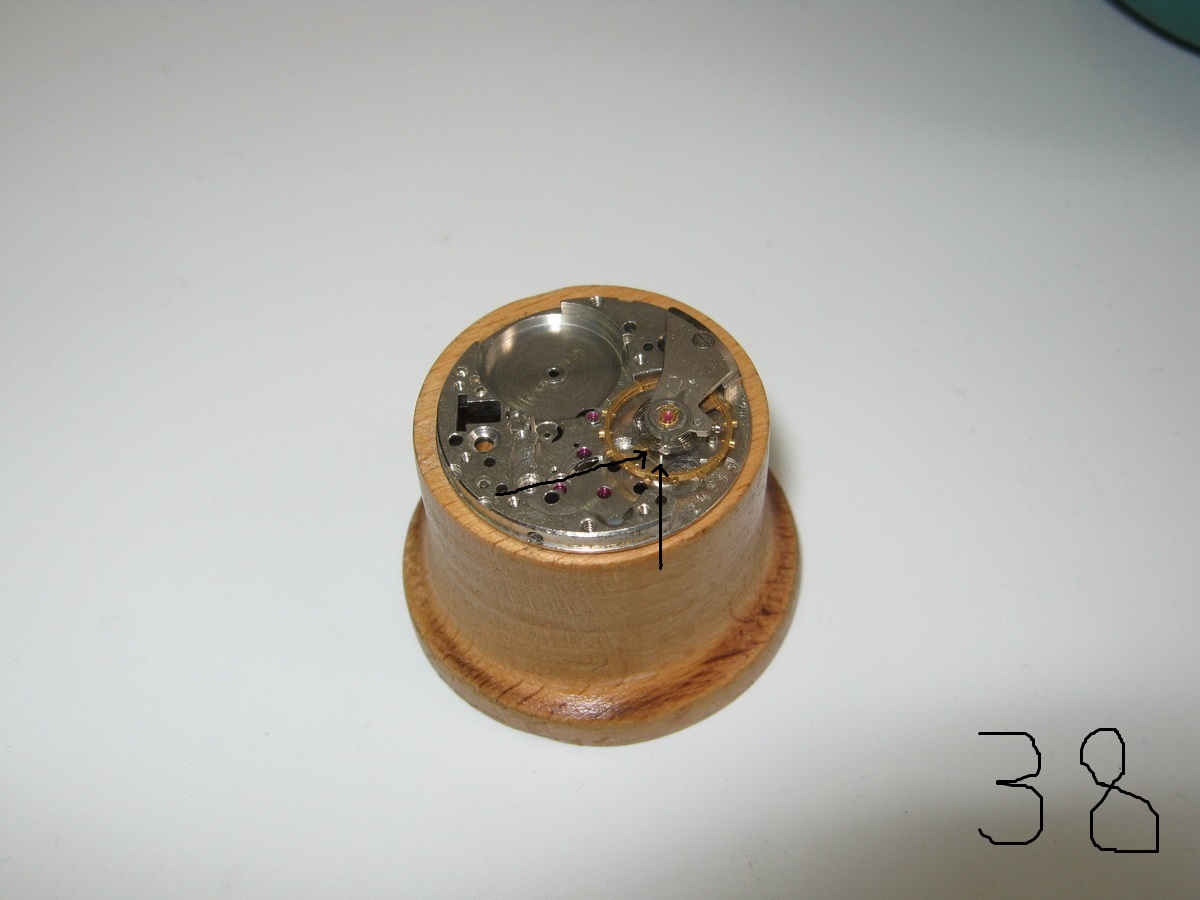

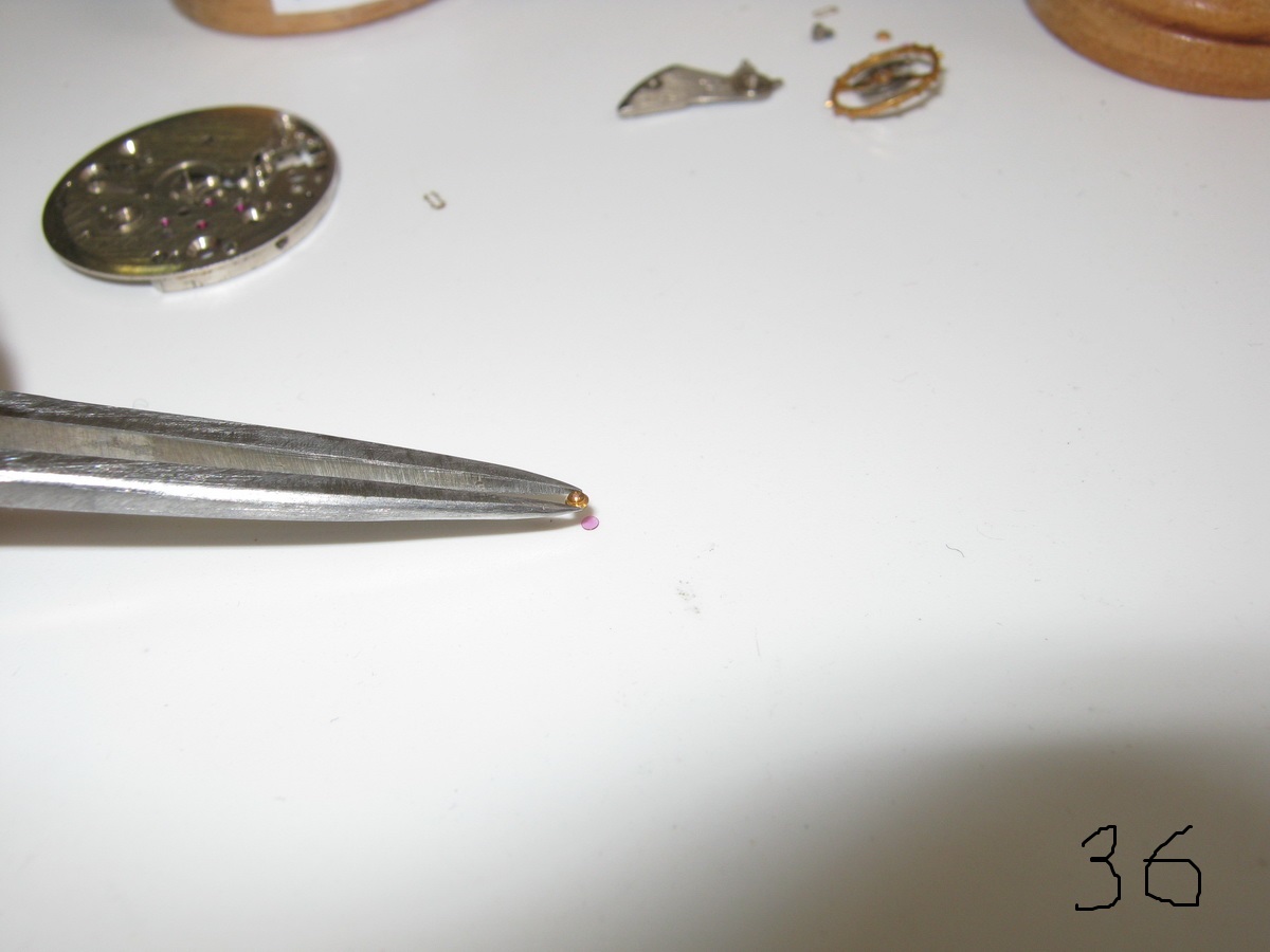

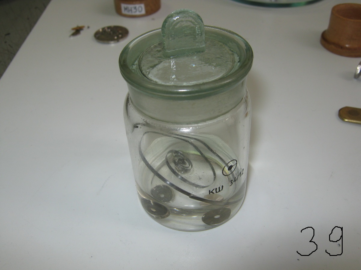

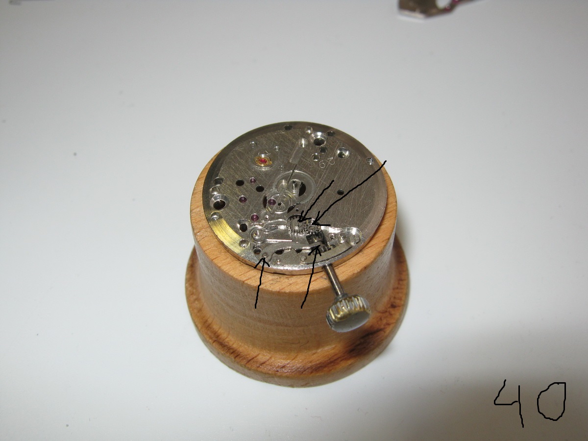

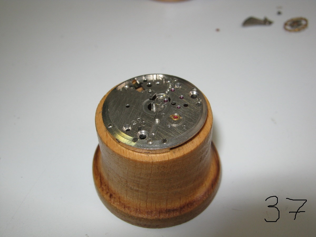

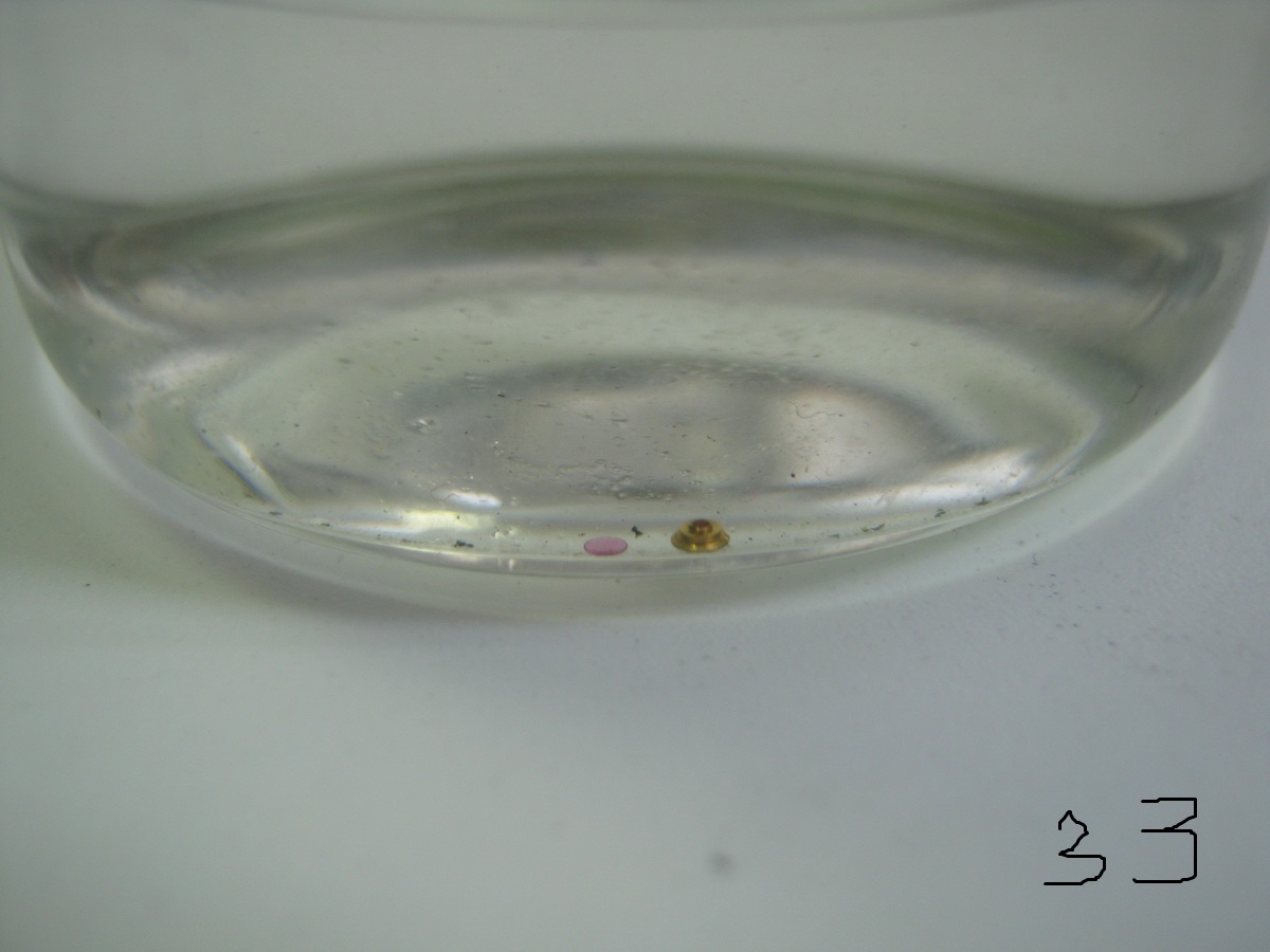

ID:	1683722Часть 3. 33 фото:моем бушоны ,достаём камни протираем зубочисткой от залежей.34 фото: нам нужна платина ,бушоны мост баланса и баланс-собираем в кучу.35 фото: на накладной камень даём каплю масла.36 фото :накрываем бушоном.37 фото:собираем амортизирующее устройство в платине.38 фото:ставим мост баланса смотрим выкачку эллипс должен находится посередине между ограничительных штифтов (если мост баланса поздний то поворачивая рычаг выкачки устанавливаем эллипс между ограничительных штифтов а если старый вариант то отмечаем на сколько надо повернуть колонку волоска снимаем баланс и с помощю маленькой отвёртки поворачиваем одеваем обратно смотрим если попали замечательно если нет повторяем.)дуем из груши баланс легко должен сделать около 100 колебаний.39,44 фото:собираем барабан (у меня нет специальных приспособлений для заправки пружины в барабан поэтому процедуру не покажу чтоб не сбивать вас с правильного пути )40,41,43 собираем и смазываем ремонуар.45 фото:собираем колёсную систему.46 фото :ставим мост.47 фото: ставим мост барабана и коронное колесо смазываем (стрелки)48 фото:ставим собачку.50 фото: даём масло в камни и проверяем скат колёс заводим пружину на 1-2 оборота и смотрим чтоб колёсная система легко раскрутилась и даже сделала 1-2 оборота назад.51 фото: ставим анкерную вилку.52 фото: ставим мост баланса (ура часы пошли).53 ставим часовой и минутный трибы.54 фото :Всё репассаж сделан,мотор пойдёт жить тестю в амфибию.Спасибо всем кто читает.

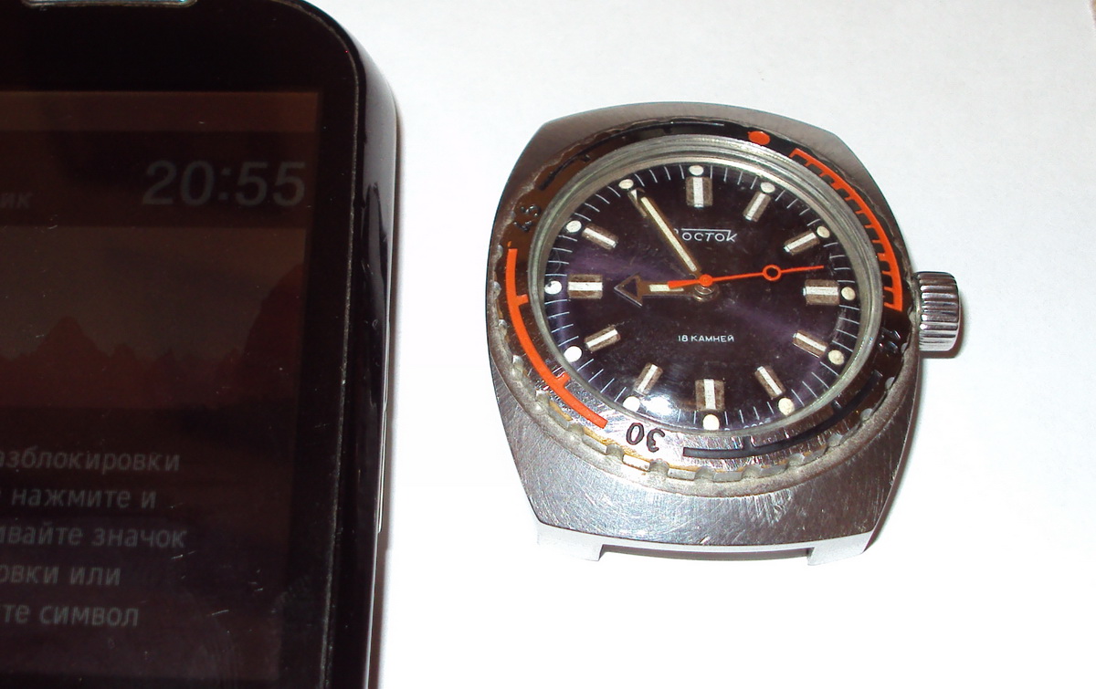

ID:	1684166Вечер ,я,дома.Пациент шелестит на середине градусника.

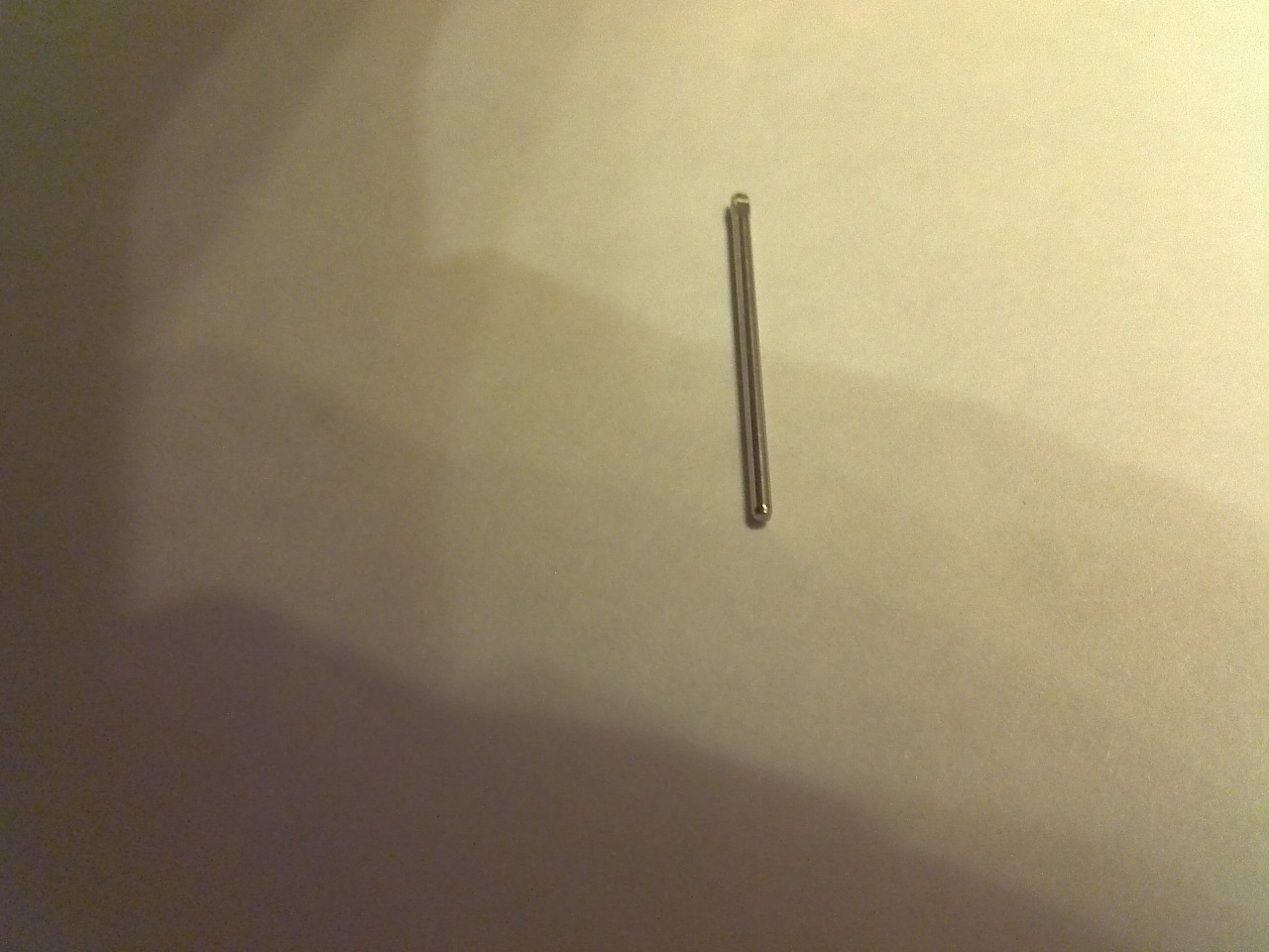

День добрый!
Подскажите плз, из браслета Юбилейной Амфибии вылезла шпилька.
Как ее можно отремонтировать?или новую проще вставить?
И из за чего она могла вылезти?

Сообщение от detroie Посмотреть сообщение
Какая из ?? Сделайте фото чтобы понять откуда шпилька. Если из тех что не приспособлена к укорачиванию браслета, тогда выбросите её и поставьте туда шпильку вынутую из того звена что осталось после укорачивания браслета. Ежели такого запаса нет, тогда идите к мастеру, у них должны быть китайские шпильки-они через одну одинаковые. Если шпилька из тех звеньев на которых стрелочки нарисованы, то выньте посмотрите устройство поймите почему вылетела, просуньте иголку в шпильку и жахнете молотком. Если не поняли о чём речь, лучше к мастеру.

Сообщение от Kozlof Посмотреть сообщение
Шпилька которая крепит браслет к корпусу часов.
На работе пробовал ее зафигачить назад, но что то не получилось.
Придется видимо нести к мастеру.
Спасибо за совет

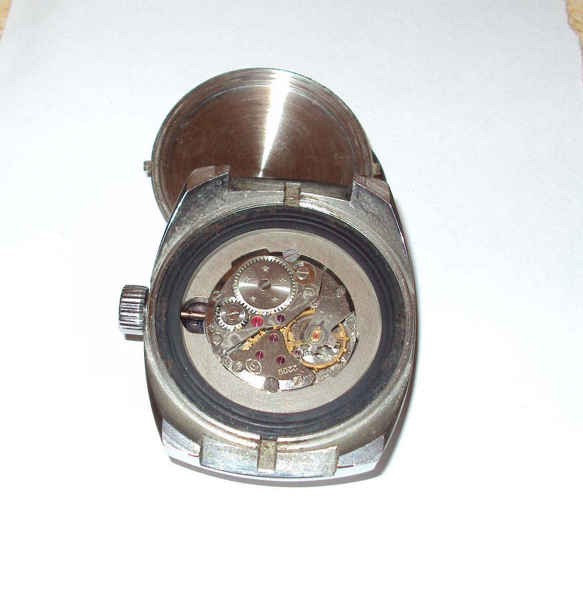

Оно ?? К сожалению осталось одно фото, с 13 года да и то с телефона. Если нет запасного звена с обычной шпилькой, то к мастеру. Если есть... просто забиваем, и забываем. Какой идиот додумался до установки расплющенной оси я не представляю. Такая конструкция имеет право на жизнь только в резине. Каким образом "специалисты" надеялись, что метал после прохождения в него плоской части шпильки вернёт себе изначальную круглую форму я не в курсе. Возможно только сила веры держит вторую часть моего браслета.
Да, именно она.
