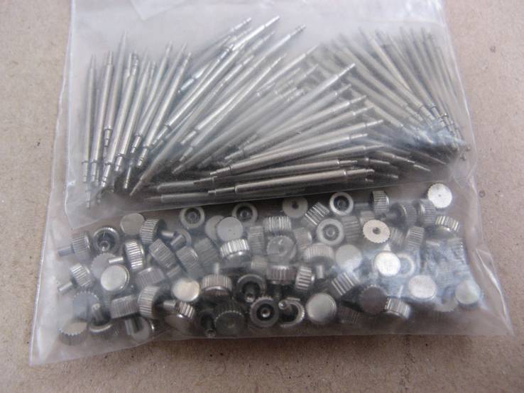

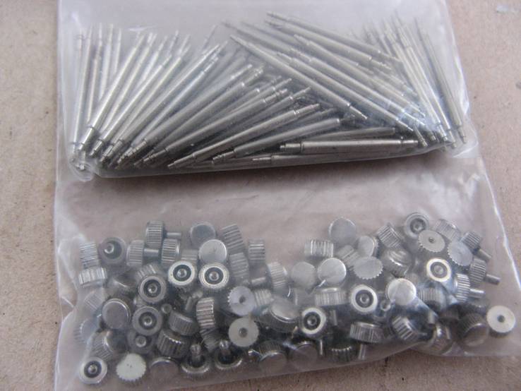

Подскажите, пожалуйста.
На местной интернет-барахолке, хочу прикупить шпилек на 18 мм, с ними одним лотом идут заводные головки, на Амфибию или нет?

Нет, не на Амфибию точно.
Возможно на Командирские какие, а может вообще не на Восток. Щупать/мерить/гадать нужно...
