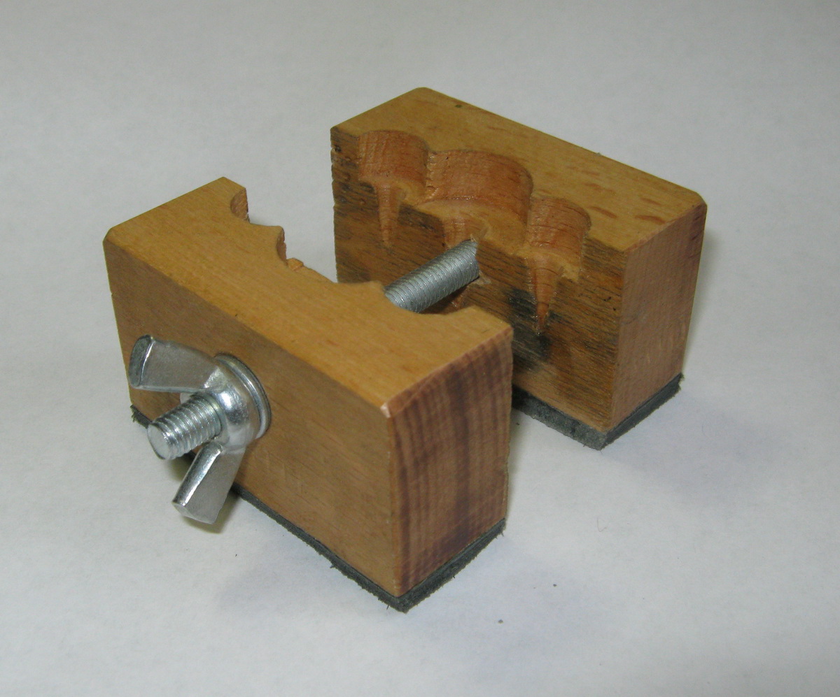

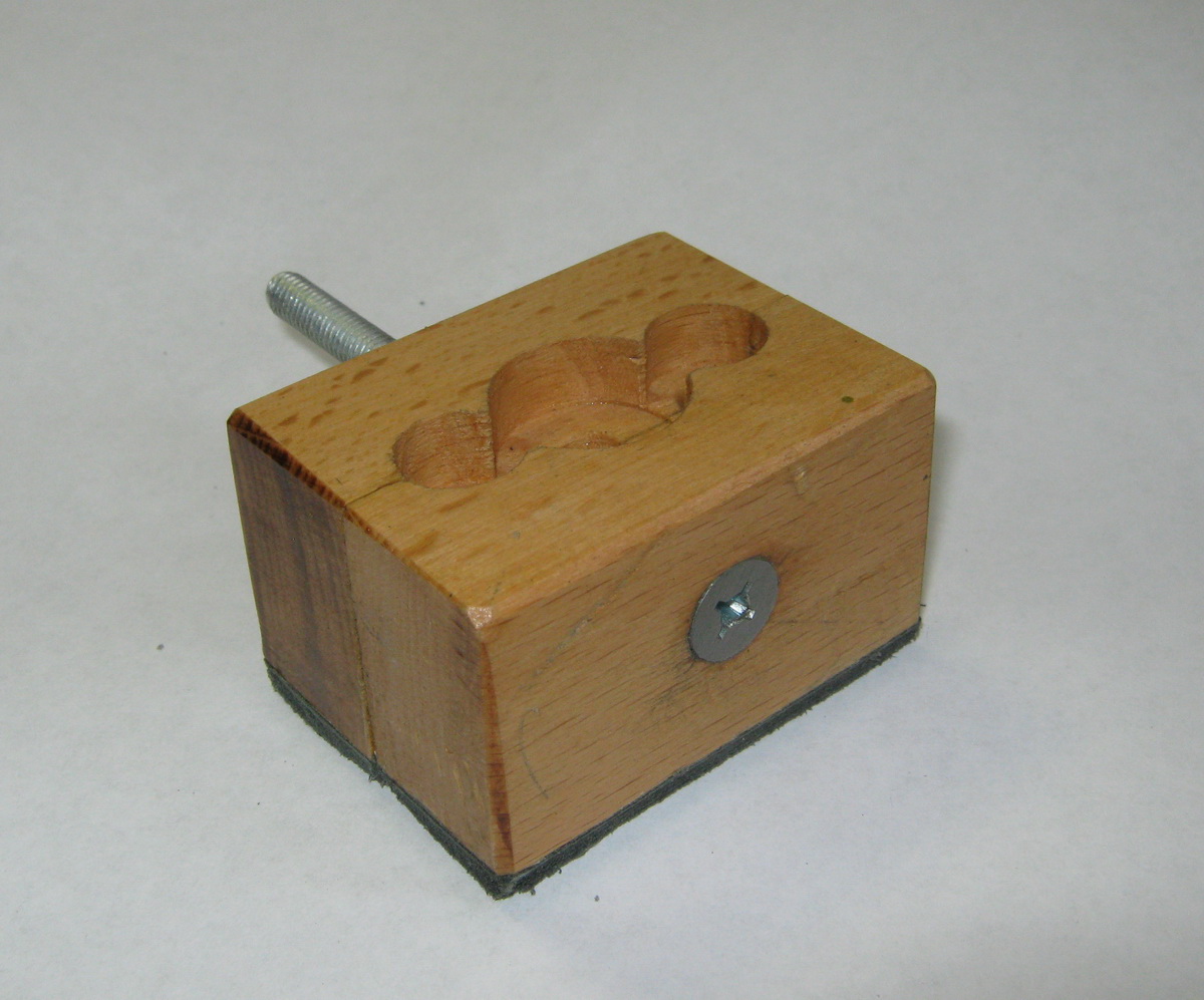

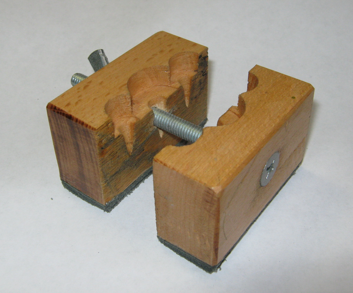

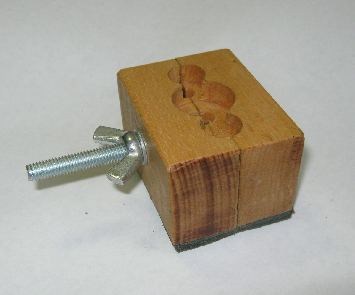

ID:	1631143Можно сделать себе деревянную подставку .Кусок бука ,перовые свёрла диаметром 12 и 20 плюс винт на 6 .В дереве можно гуманно закрепить мех с циферблатом.

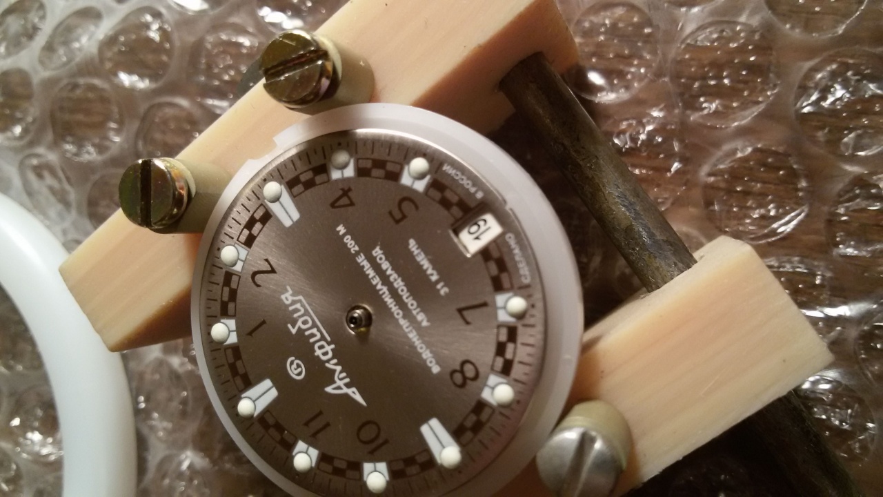

Я себе вот такую смастерил, на винты втулки еще одел, но надо их ближе к краям губок сместить, или друг к другу.

А что за чертеж рядом?
