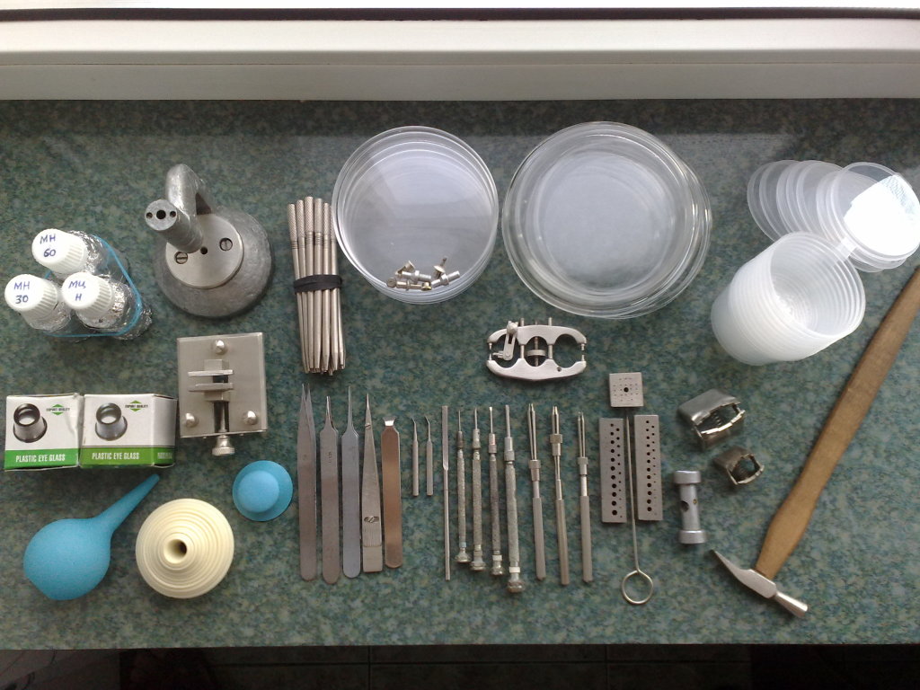

ID:	1627798Faustus на Германе такой набор инструмента продаёт alex1974.За 7 килорублей в принципе там есть всё чтобы спокойно полечить часы и вас бы не напрягало отсутствие инструмента.

Извиняюсь уже купили этот инструмент.Но там есть ещё.
