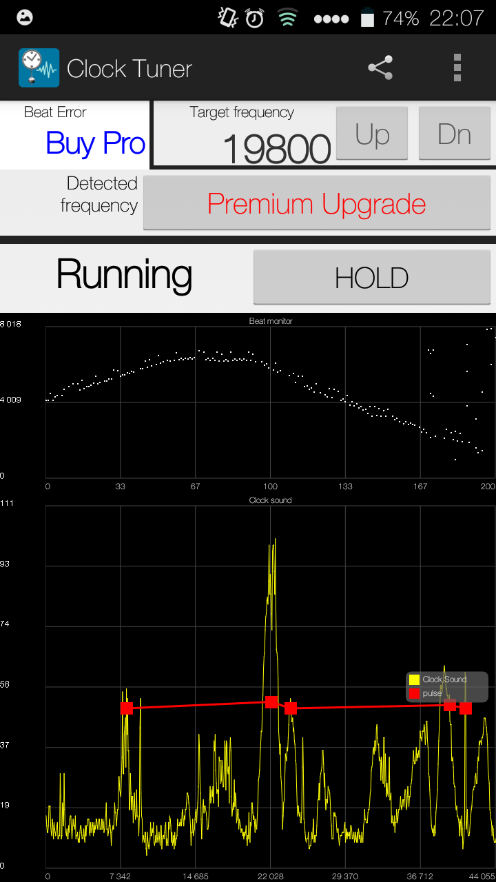

Не нравится мне ход одной из амфибий на 2416! То относительно прямую линию программа рисует, то волна идет, если часы просто взять в руки, изменив их положение в пространстве, и вернуть их в первоначальное положение (график прилагаю). Собственно вопрос - куда "рыть"? Что первым делом глянуть? Вроде бы были обслужены, но не я этим занимался, в смысле это было сделано до того как приобрел часы. Тупо нести часовщику, не интересно как то. Что посоветуете? Иль: "доктор сказал в морг, значит в морг®"
Ещё не могу найти примеры диаграмм хода часов с неисправностями на ППЧ. Толи это у Харитончука было в книге, пролистал не нашел. Толи в описании к ППЧ, было, но случайно удалил, и где брал его, не помню ( может подскажете где скачать).

Да что угодно может быть. Перебирать мех, смотреть на работу деталей. Смотреть баланс.
Вот недавно у часов нашел интересную неисправность. То нормально ходят то нет. Все перерыл не по разу. Оказалась трехлепесковая пружина плохо прижимала. При изменении положения верхний камень двигался. Соответственно ход и даже выкачка менялись. Кто бы мог догадаться о такой редкой проблеме.
Замена пружины помогла. Так что не разобрав часы гадать бессмысленно.
