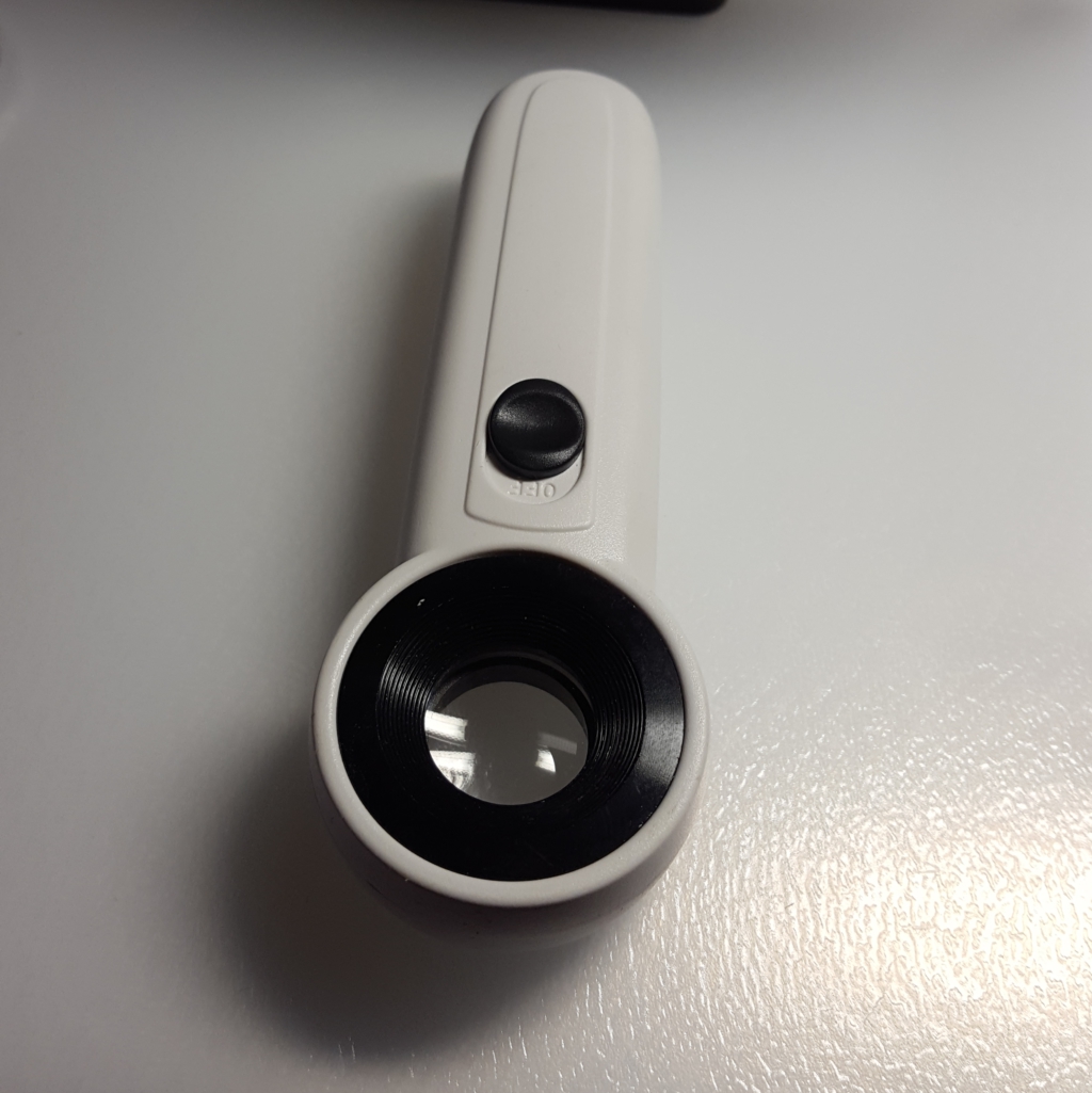

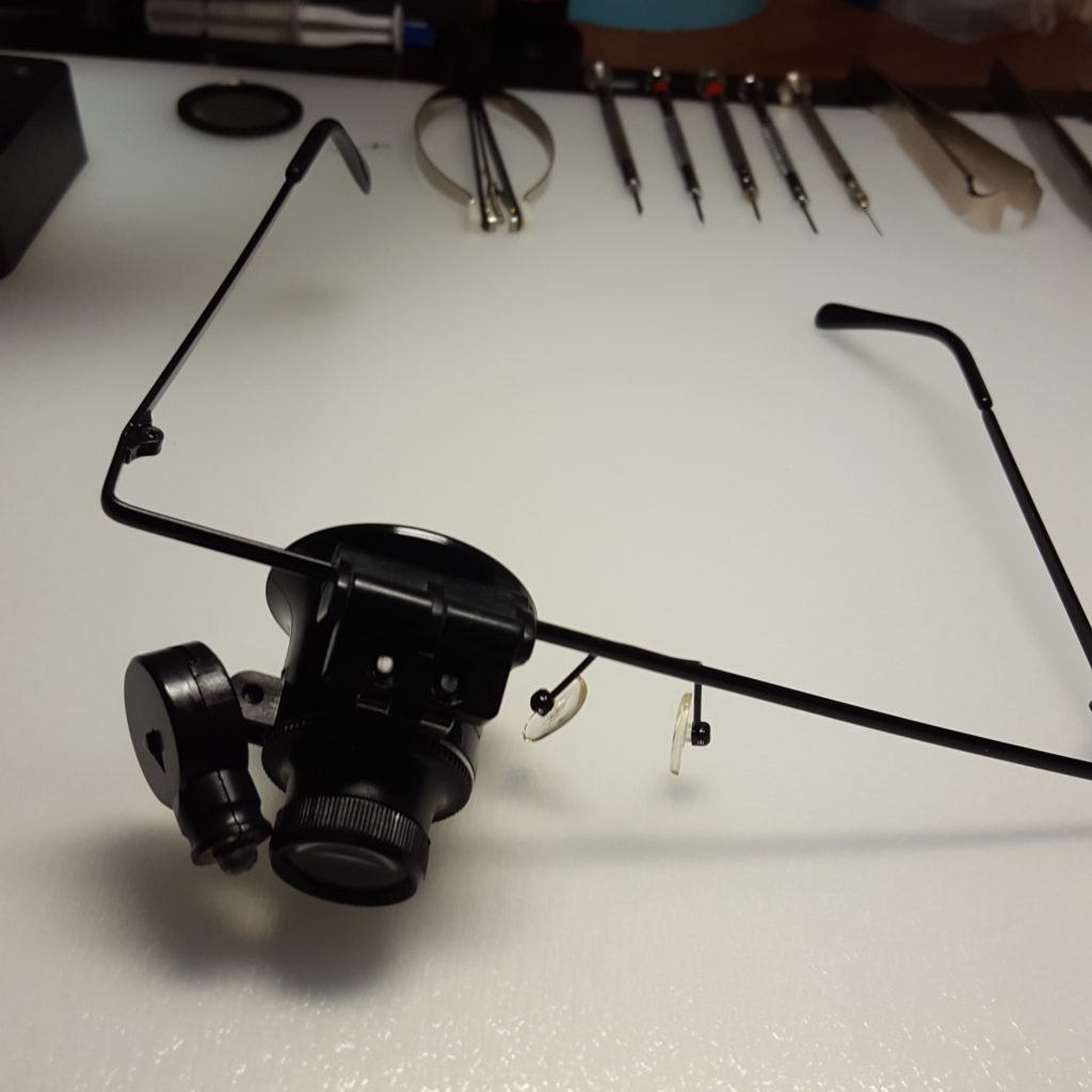

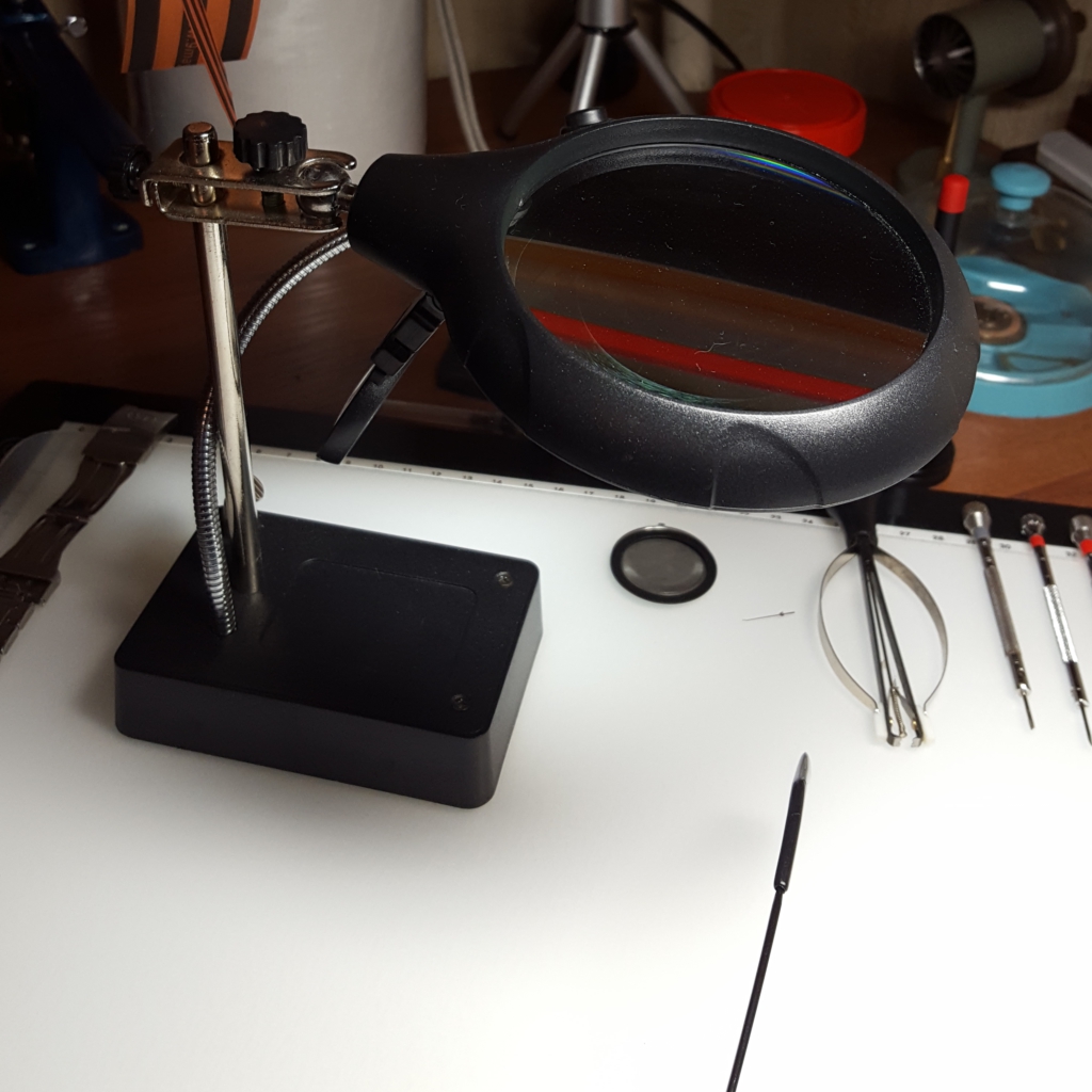

Лупов много не бывает
Очень удобная с дужками на манер очков.
Стационарная, так сказать.
И мобильная
Все с подсветкой.

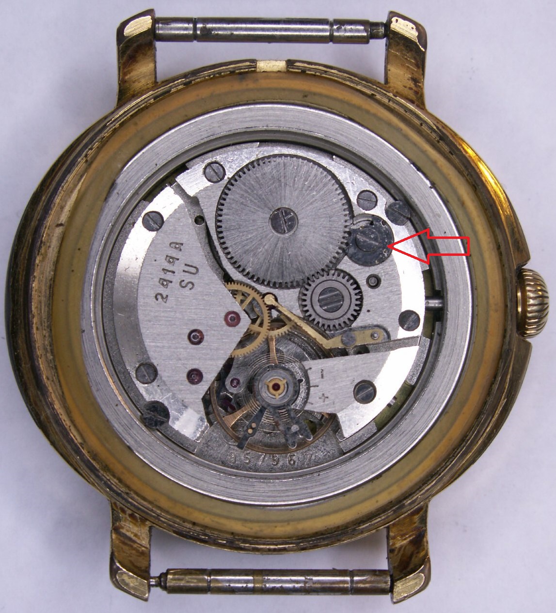

Наверное, избитый вопрос и частая поломка, но всё-таки хочу уточнить - заводная пружина в ручке 24-ого калибра не заводится до конца - где до на запас до 12 часов хода получается зависти, а дальше чувствуется, что то-то внутри отцепляется/прокручивается с характерным звуком и опять крути по новой. Эта деталь: Нажмите на изображение для увеличения
ID:	1594089 работает исправно (фото не моё).

Лопнула пружина в барабане.

Она скорее не лопнула, а проскакивет фрикцион. Короче, либо поменять барабан целиком, либо разбирать барабан и править внешний виток.

Да да, по ощущениям именно так и есть, поправить сильно проблематично?
