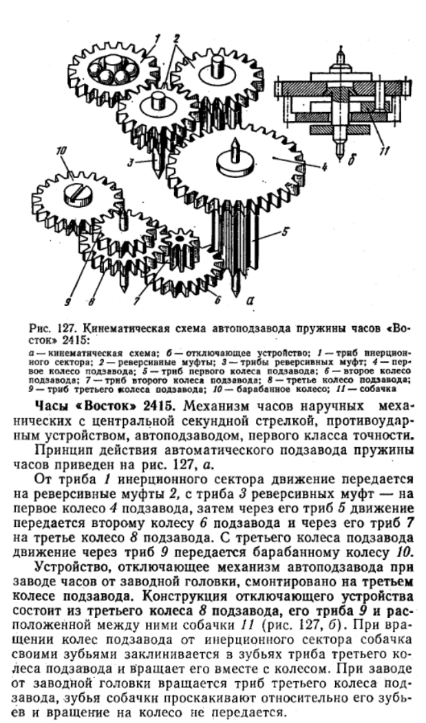

Вы уж простите но книги по интересующим темам надо читать А.П.Харитончук 1986г.На страницах 187-188 вы найдёте описание как работает автоподзавод на "Востоке" .

Сообщение от VladimirKireev Посмотреть сообщение
Вы тоже простите, но к чему этот высер я не совсем понял.
Так уж и быть, если захочу почитать книжку, я Вам первому сообщу. А пока есть мнение мастера с авторитетом, и если Вам есть что сказать по этому поводу, то с удовольствием почитаю.
Сообщение от Skunk Anansie Посмотреть сообщение
Они не крутятся при заводе ручкой. Если есть часы с прозрачной задней крышкой - убедитесь воочию
Такой нет, раскручивать не хочу лишний раз, сегодня из старой Ракеты пыль из под стекла удалял, намаялся, так что поверю на слово. Но мастер на форуме известный и общался я с ним много, человек он явно знающий, так что вряд ли он будет выдумывать, как то ручка должна на р. колёса влиять...

Ну вот последний абзац как раз и описывает устройство отключения подзавода при заводе часов с помощью ЗГ.
Другими словами работает реверсивная муфта, но при этом реверсивные колеса стоят на месте.
