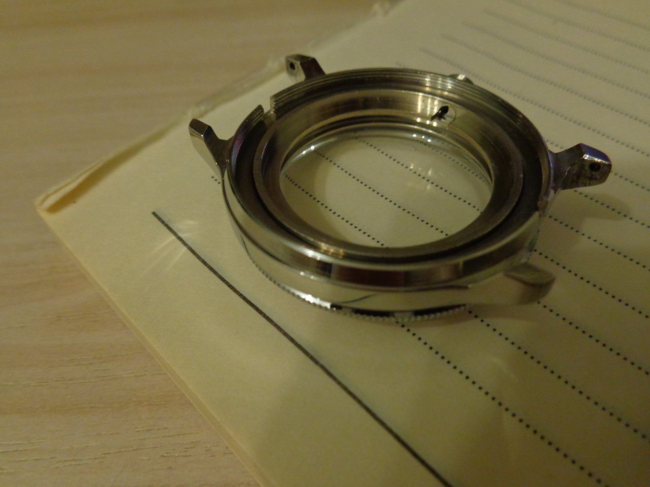

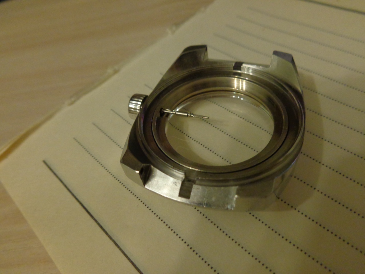

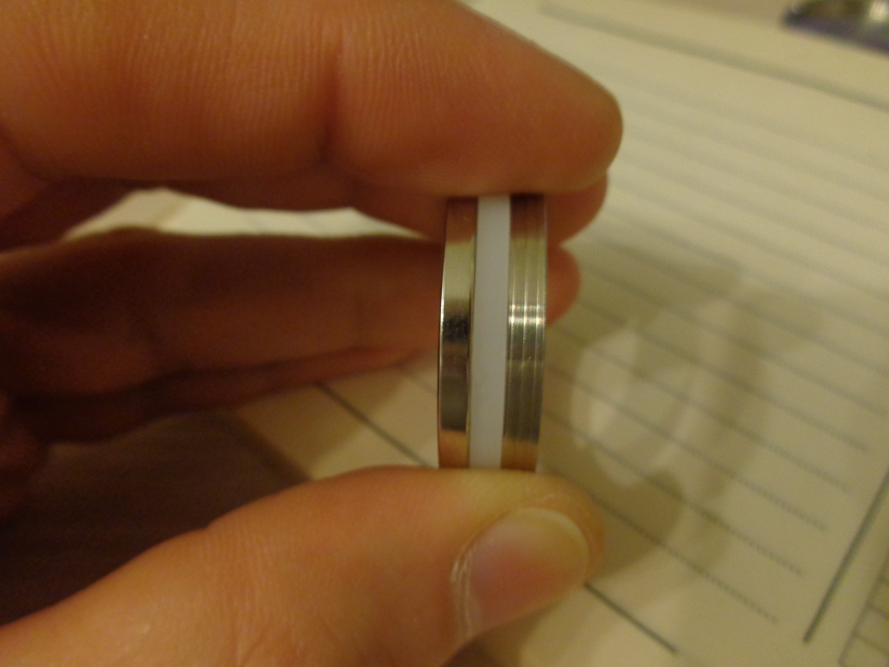

Сделал фотографии проставочного кольца для 24-го меха которое подошло к советской бочке, обычное напомню не подошло по высоте. Фото в 420 корпусе, в советской бочке и общее для сравнения толщины.
ID:	1571347   Нажмите на изображение для увеличения
ID:	1571348   Нажмите на изображение для увеличения
