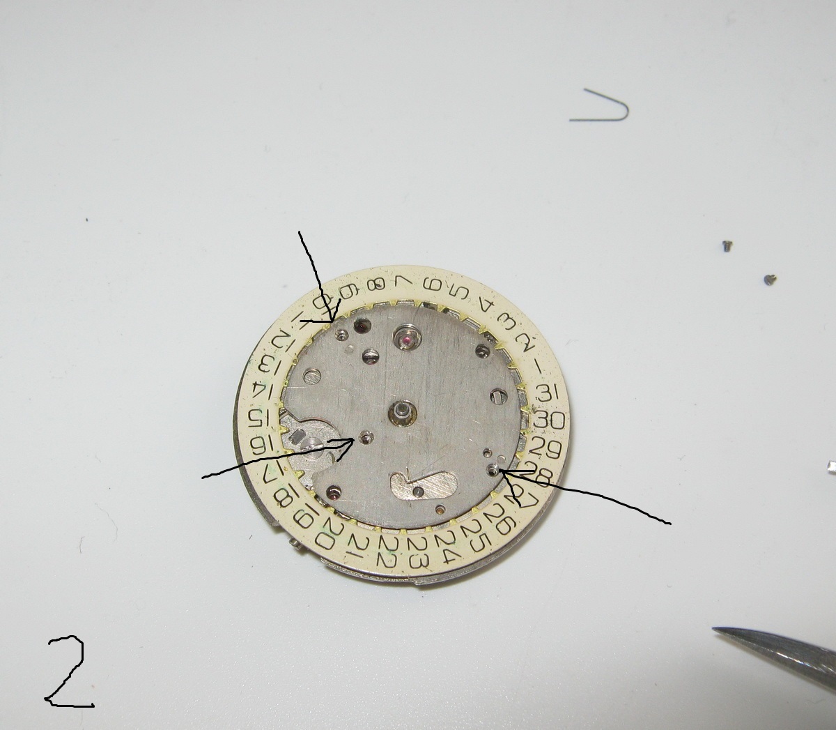

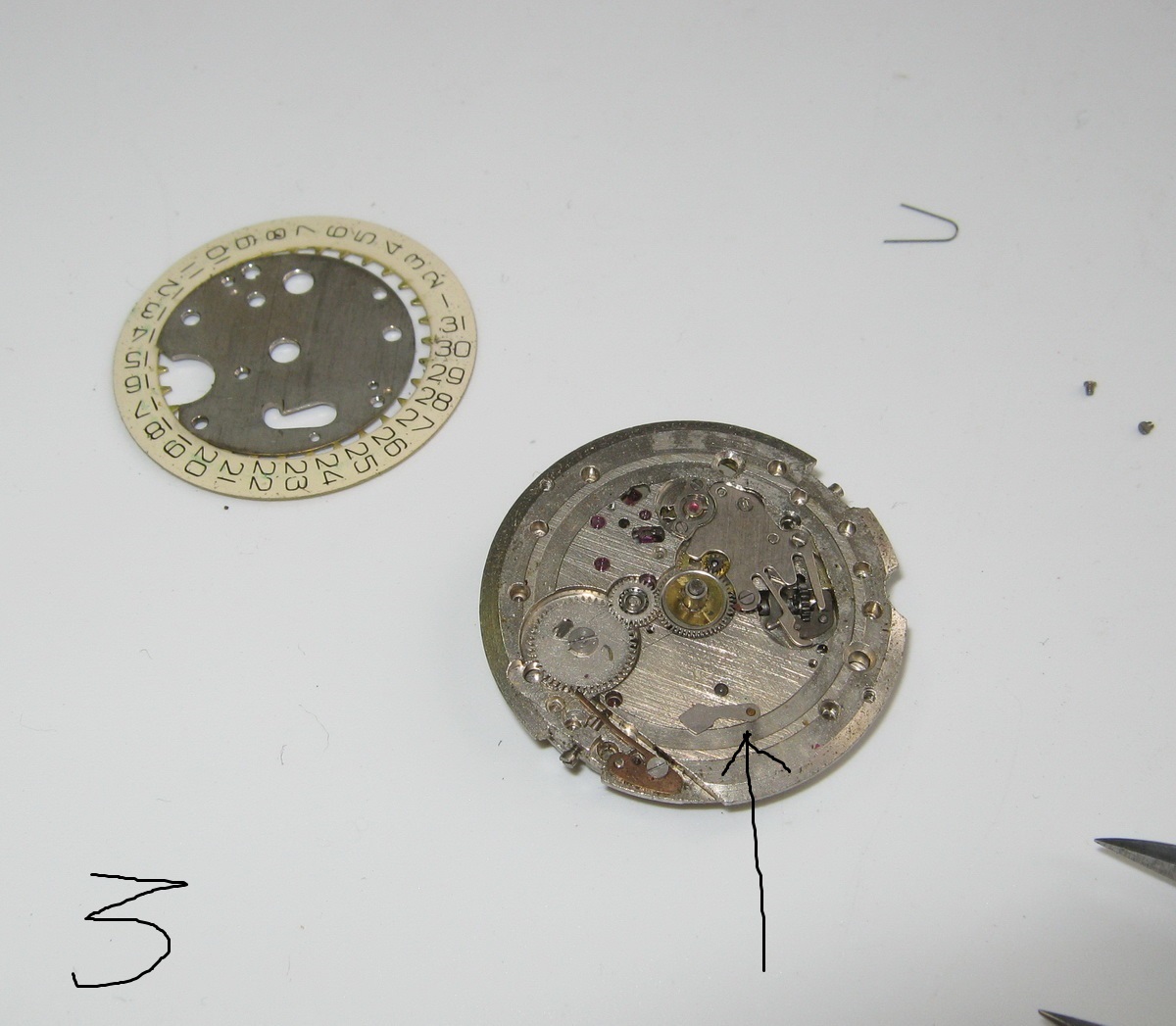

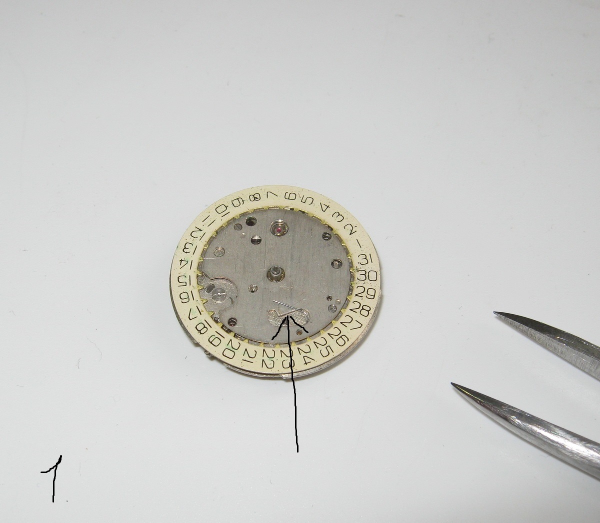

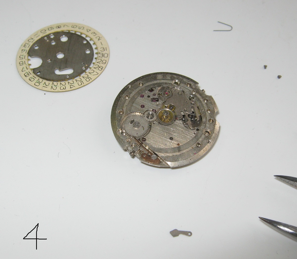

ID:	15623491.Снимаем пружину фиксатора.2.Выкручиваем винты.3.Снимаем календарь.4.Снимаем фиксатор.

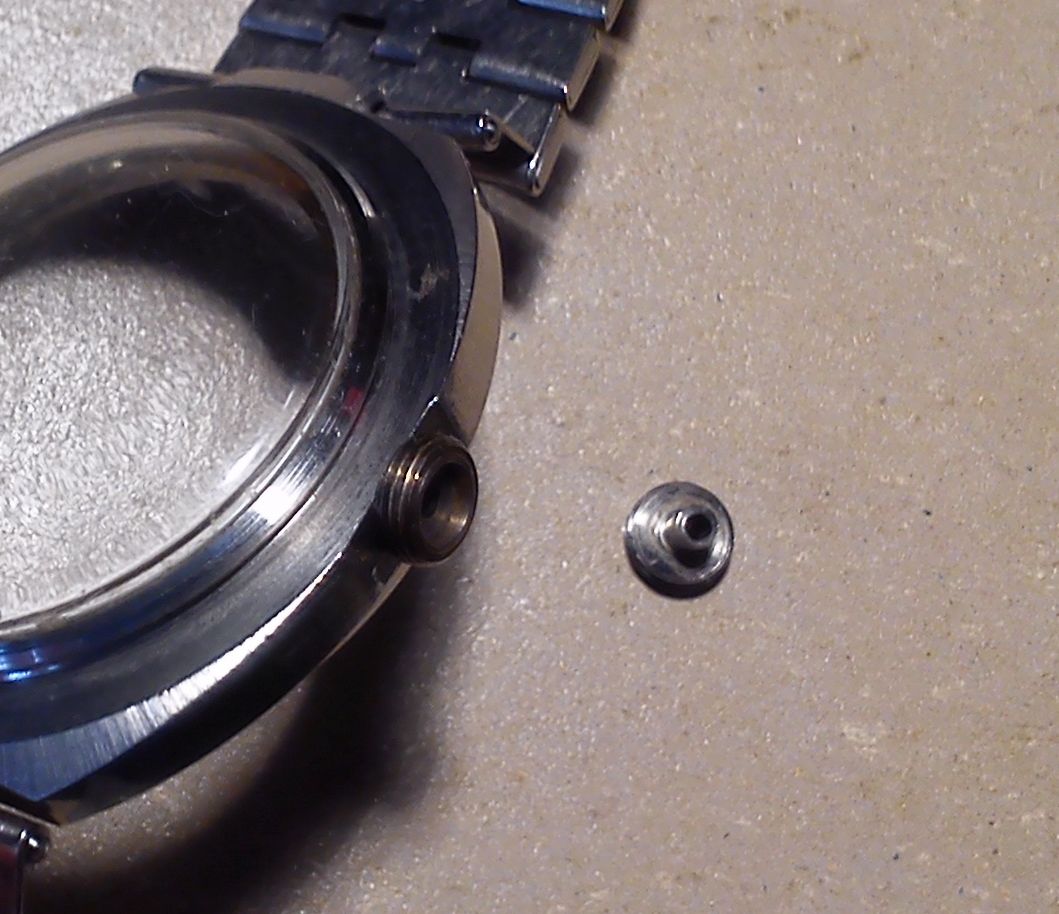

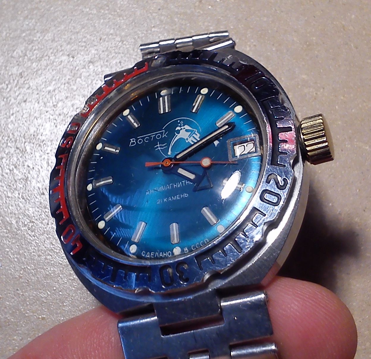

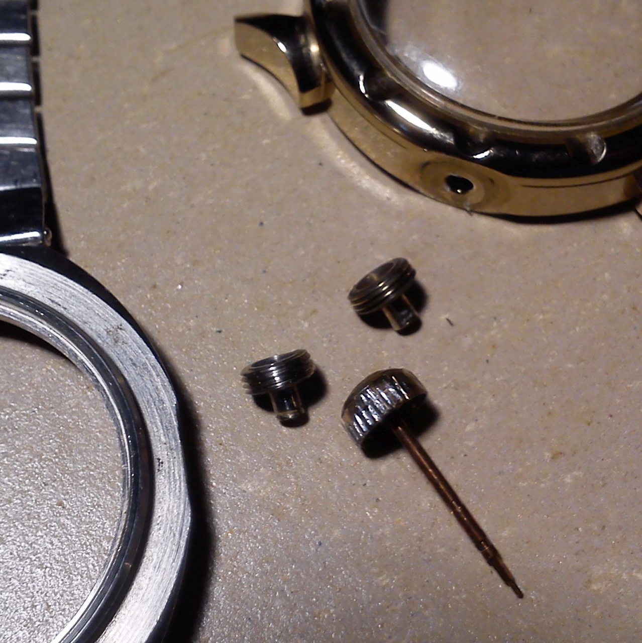

Демонтаж втулки заводной головки на Амфибии
Все, что вам нужно, это: старая З.Г., плоскогубцы и немного силы
Установка: старая З.Г. на futor и нажмите.

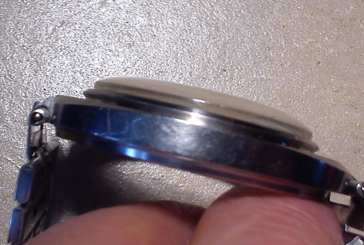

Стекло также монтируется только руками, без прессы.

Yakovlev Демонтаж и установку втулки заводной головки мне пока не приходилось выполнять, а вот стекло менял, руками, без пресса, тисков и т.п. приспособ. Когда менял первое, то в горячей воде корпус погрел, а стекло охладил в холодильнике. Не знаю насколько это облегчило процесс, но так казалось, что будет легче. Второй раз решил без температурных разностей в расширениях обойтись, и всё прошло удачно.
Может и при установке втулки использовать нагрев и охлождение?

Не знаю, я раза 4 менял стекло.
Все разы забивал стекло резиновой киянкой через прокладку. В двух случаях немного подтачивал край стекла.
Принцип холод/горячее не удался, да и простое равномерное вдавливание провалилось.

  #528
Старый 22.10.2016, 21:33
Аватар для vla53
vla53 vla53 вне форума
Регистрация: 25.07.2016
Сообщений: 365
Сказал(а) спасибо: 1,277
Поблагодарили 556 раз(а) в 206 сообщениях
Сообщение от Valve69 Посмотреть сообщение
..., да и простое равномерное вдавливание провалилось.
Равномерное вдавливание руками, наверное, обеспечить трудно, волей, неволей на какой-то край начинаешь давить сильнее, и какой то край стёкла соскальзывает внутрь посадочного места. У меня так и происходило. И тут я вспомнил, что тут же на форуме читал, что именно стекло форумчанин сначала одним краем сажает/ позиционирует в посадочное место корпуса, и давит на противоположный край до щелчка. Так я и сделал. Получилось.
Думаю, что любой удачный метод, опыт имеет право на жизнь, и каждый из нас приспосабливается, как умеет, как ему удобнее, и(или) использует тот инструмент, который есть под рукой, или приобретён
"Техника в руках дикаря - кусок железа!"

  #529
Старый 22.10.2016, 21:38
Аватар для Vizi
Vizi Vizi вне форума
Регистрация: 17.10.2013
Адрес: Россия, Саратов
Сообщений: 2,964
Сказал(а) спасибо: 7,176
Поблагодарили 7,678 раз(а) в 1,772 сообщениях
Сообщение от vla53 Посмотреть сообщение
Клал ровно-убил. Когда кладешь, один край немного утоплен получается, и пальчиками на другой край. Если вдруг не получится- то корпус на ровную поверхность- и ладошкой сверху, с усилием на противоположном крае. И все защелкивается.
Подпишусь под каждым словом. Каждый выбирает по себе, и пока сам не найдешь это....

  #530
Старый 22.10.2016, 22:18
Yakovlev Yakovlev вне форума
Регистрация: 13.03.2011
Адрес: POLSKA
Сообщений: 472
Сказал(а) спасибо: 4,324
Поблагодарили 981 раз(а) в 207 сообщениях
... стекло форумчанин сначала одним краем сажает/ позиционирует в посадочное место корпуса, и давит на противоположный край до щелчка. ...
Сообщение от Vizi Посмотреть сообщение
Так же, как я сделал
