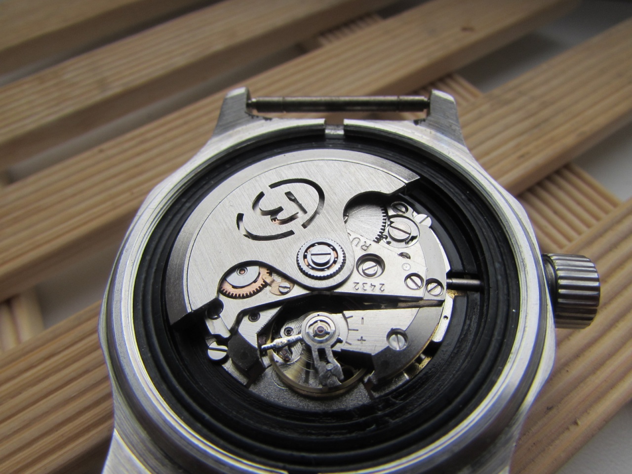

Здравствуйте, часы спешат 5 мин. в неделю. Подскажите пожалуйста что нужно сдвинуть в минус?

Там же даже указатели есть "+" и "-"
На фото рычажок находится слева.

красный рычажок?

Yes

Благодарю!
