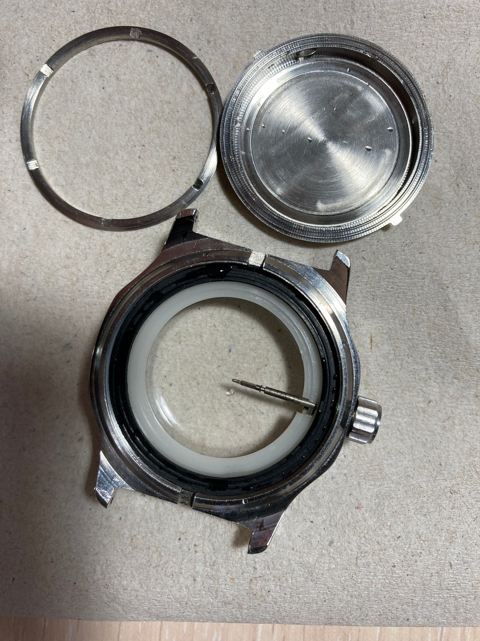

Два еще новых корпуса амфибии ( заказывал года 3 назад на мераноме ) и один старый корпус еще с низкой крышкой положил в стакан с водой на 10 минут примерно. У всех прокладки хорошие, резина мягкая и силиконовой смазкой для резиновых прокладок смазана, крышки затянул туго. Когда достал, открыл и у всех трех на резинке водичка. Т.е под крышку просачивается вода. Еще 021 корпус командирских, тоже года 3 ему, также замочил в стакане, у него внутри все сухо. Вот и амфибия, крышки что ли кривые не пойму.
Еще сейчас из одной амфибии механизм вынул и корпус также в воду, и опять на резинке вода.

Вот фотоНажмите на изображение для увеличения
