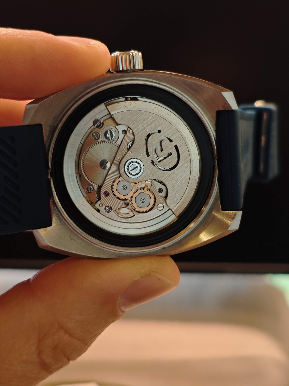

ребятушки, а если я поворачиваю вот так часы, а груз сам не падает вниз, значит он неисправен?
что то у меня часы начали вставать, как будто апз не работает.
вчера завел вручную, сутки прошли и встали.

Сообщение от ttigra Посмотреть сообщение
Ну, если рассуждать логически, то да, механизи автоподзавода неисправен, так как ротор должен поворачиваться при малейшем наклоне часов.
Прямой путь к часовщику.

Попробуйте этот ротор (груз) провернуть вручную. Нежно так по и против часовой стрелке. Проворачивается? Не задевает за корпус или резиновую прокладку? Во время вращения - вращаются ли маленькие "золотые" колёсики?

Сообщение от PoljotNormalnij Посмотреть сообщение
Вращал-вращается.
Мне очень кажется, что излишним притягиванием задней крышки я нарушил вращение этого ротора. Науке известны такие случаи?)))
Потому что я снял крышку, затем затянул с небольшим усилием и в виндере часы стали заводиться.
Вращал-вращается.
Это вряд ли. Если только крышка не деформирована Скорее всего просто при открывании что-то сдвинули.
На фото ротор кажется каким-то грязным. Странно для герметичной Амфибии. Часы не протекали?
Вращал-вращается.
Прокладка под задней крышкой неправильно легла и при затягивании задней крышки расплющилась и коснулась ротора и притормозила его

Сообщение от Igan Посмотреть сообщение
Да, эти часы протекали (не знал, что в часах Амфибия нельзя купаться сразу после покупки))))
http://forum.watch.ru/showpost.php?p...&postcount=362
Но я считаю, что я тогда их очень хорошо и долго сушил.
Грязь на роторе вижу, да. Кстати, судя по старым фото, она уже была тогда при вскрытии часов.
Да, скорее всего так и было, спасибо!
Конечно, могу ошибаться, но как вариант - вода попала в реверсивные муфты автоподзавода, которые являются одним из слабых мест у Востока. Ну и при высыхании остались солевые микроотложения, из-за которых апз начинает залипать.
Методологический принцип поиска неисправности должен быть "от простого к сложному", а не наоборот.
Реверсивные муфты автоподзавода "слабое звено" во всех часах с автоподзаводом. Восток тут не исключение.
На фото явно видно, что в районе 16:00 прокладка почти соприкасается с ротором. Если в таком положении прокладки установить заднюю крышку - будут неизбежные проблемы не только с вращением ротора, но и, возможно, с герметизацией.
А муфты выглядят нормально, без признаком "солевых микроотложений"
