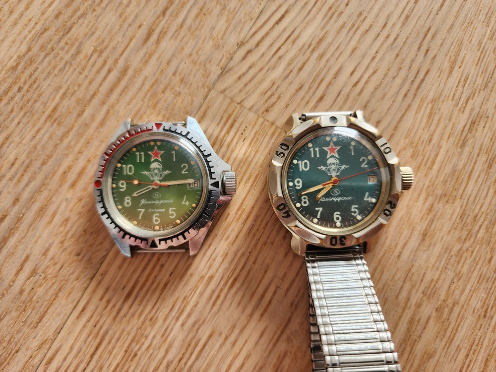

Подскажите, где в Мск можно сделать репассаж двух командирских часов (хорошие мастерские или мастеров).
Остались от отца. Хочу себе на память оставить.
Никогда не обслуживались. Одни из них не идут. Полировка, замена стрелок не нужны. Только полное обслуживание и настройка меха.

Сообщение от grachev84 Посмотреть сообщение
Обратитесь сюда, Ул. Дудинка 2 к. 1.
8 999 717-81-56
