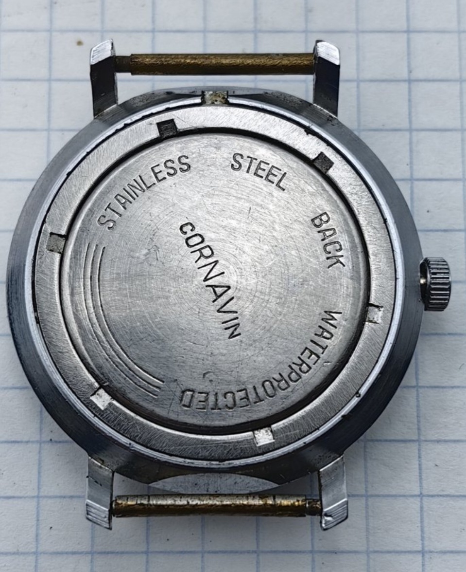

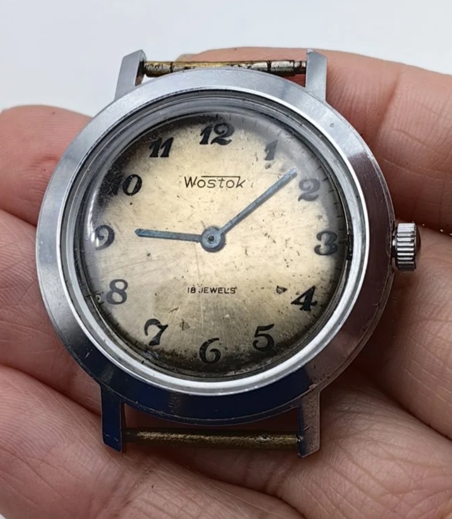

Всем доброй ночи! Подскажите пожалуйста про эти часы: они без секундной стрелки? Мех 2209 бывает без функции секунды или просто такой дизайн цифера, а в мех. все же есть эта функция? Примерно какого года часы, судя по задней крышке это 90-е или? И вообще это продукт ЧЧЗ или котлета?

CORNAVIN это вроде коллаборация Ракеты и ЗиМ с швейцарцами ЧЧЗ не припомню источников чтобы фигурировал. Пахнет котлетой. Но там мутная история ток что в полне может быть.

В 2209 центральная секундная стрелка. На фото вроде бы даже секундный триб виден. По идее нужно просто установить стрелку). От 24хх не подойдёт, можно поискать на барахолке - там в пределах 150 руб. встречаются чуть ли не целые механизмы со стрелками. Сам не пробовал, но по размерам очень похоже, что секундная стрелка от Сейко (TMI) nh3x годится.
