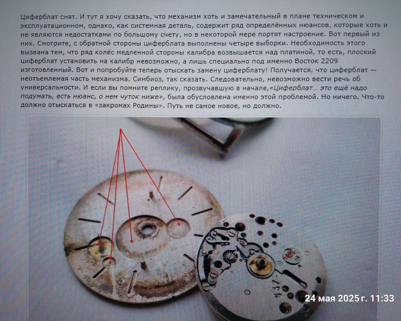

Всем добрый день! Подскажите пожалуйста, на скольки часах ножки на циферб классических амфибий и командирских. На 1:40 и 7:20 или нет?
И под какой мех цифер с ножками на 11:15 5:15 ?

Расположение, которое вы назвали классическим, это для механизмов 24 калибра, а на фото для 22 калибра.

Спасибо! Нашел статью после вашей подсказки.

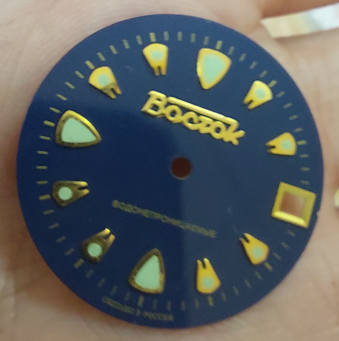

Этот "фиксатый" зубастик, вероятно всего родом из Китая?

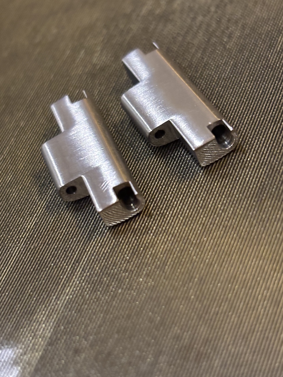

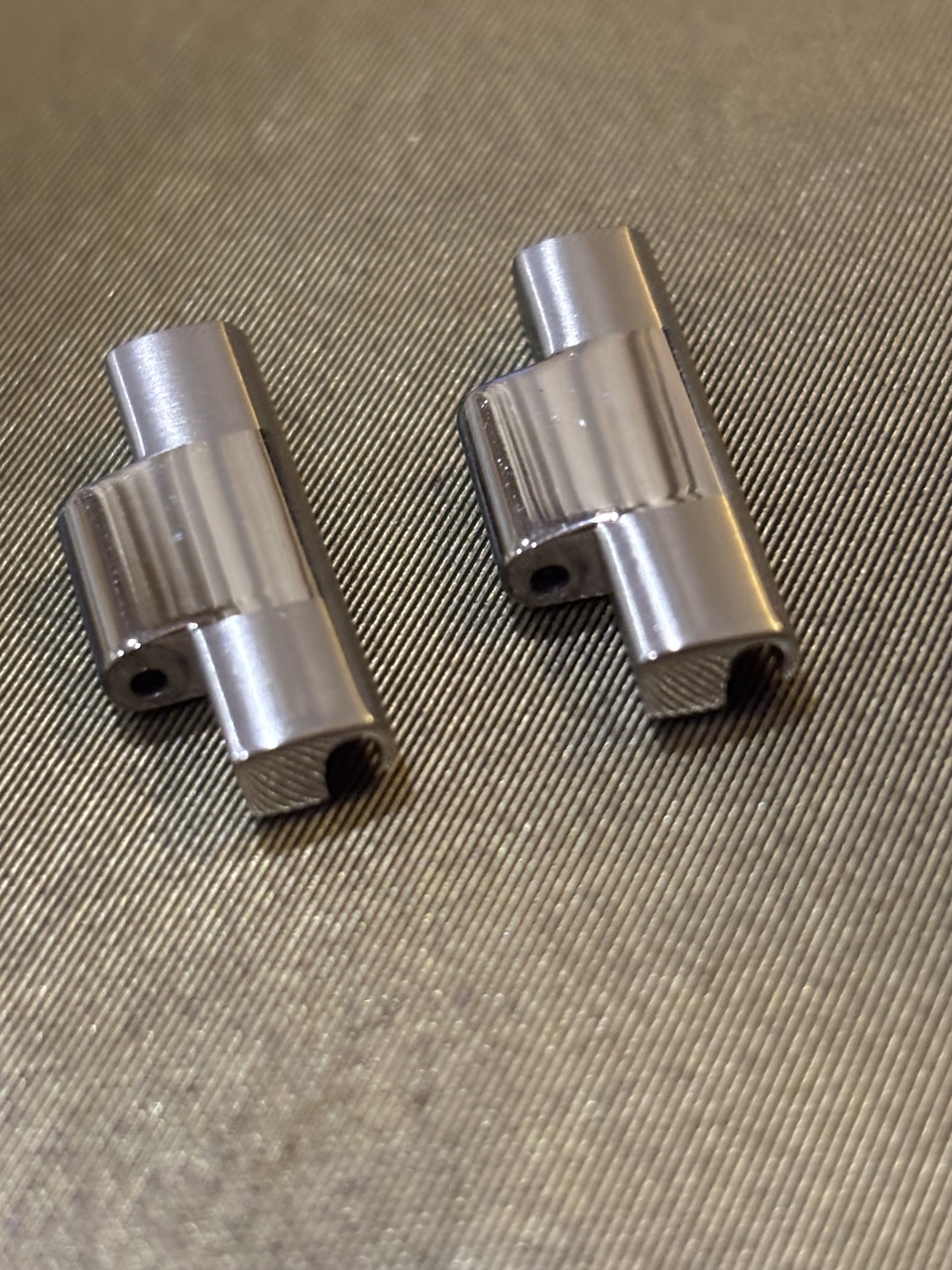

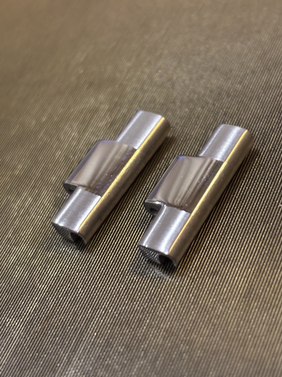

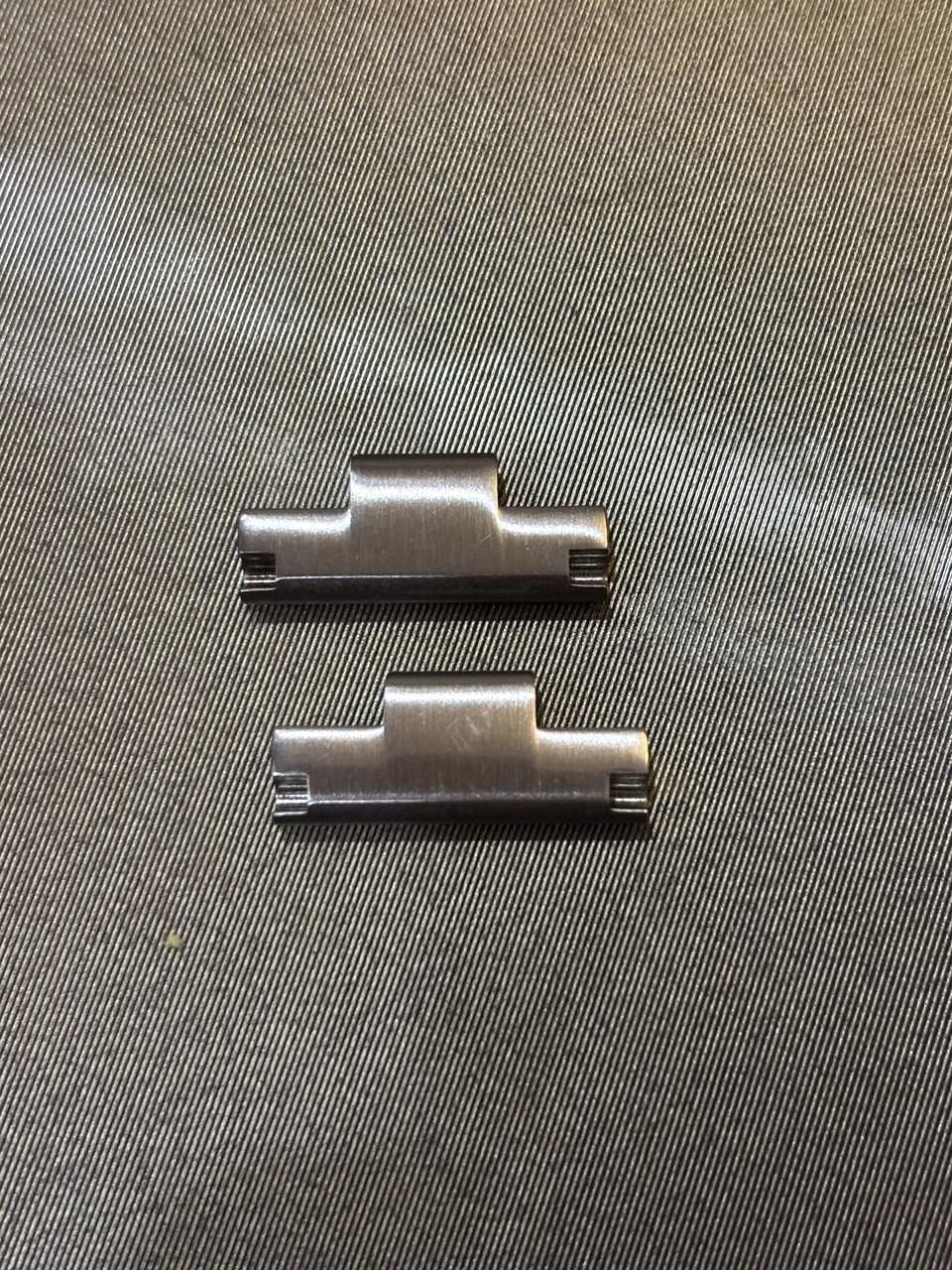

Переходное звено для браслета Восток
Подскажите пожалуйста, для какого корпуса это переходное звено , вроде Мераном
