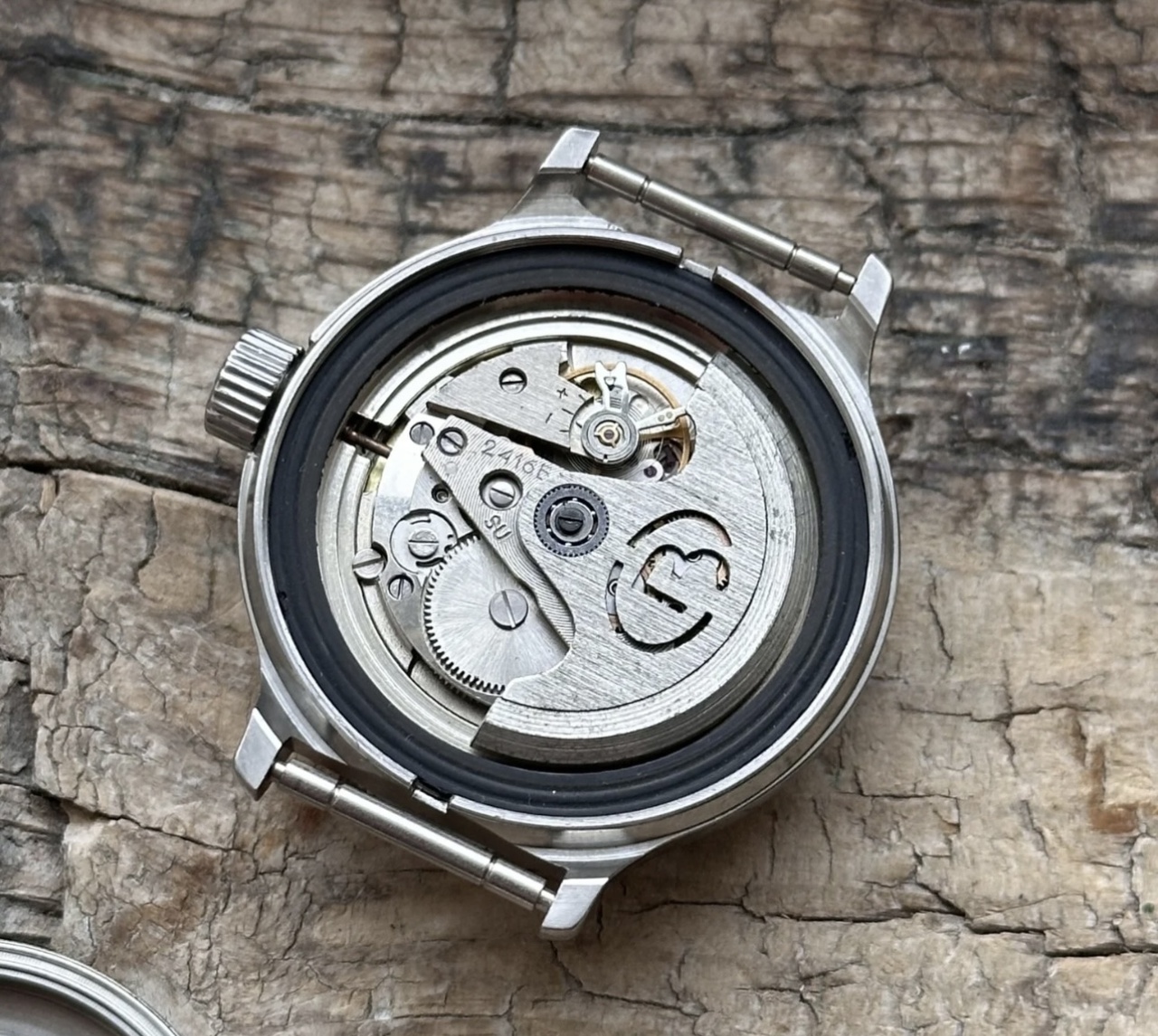

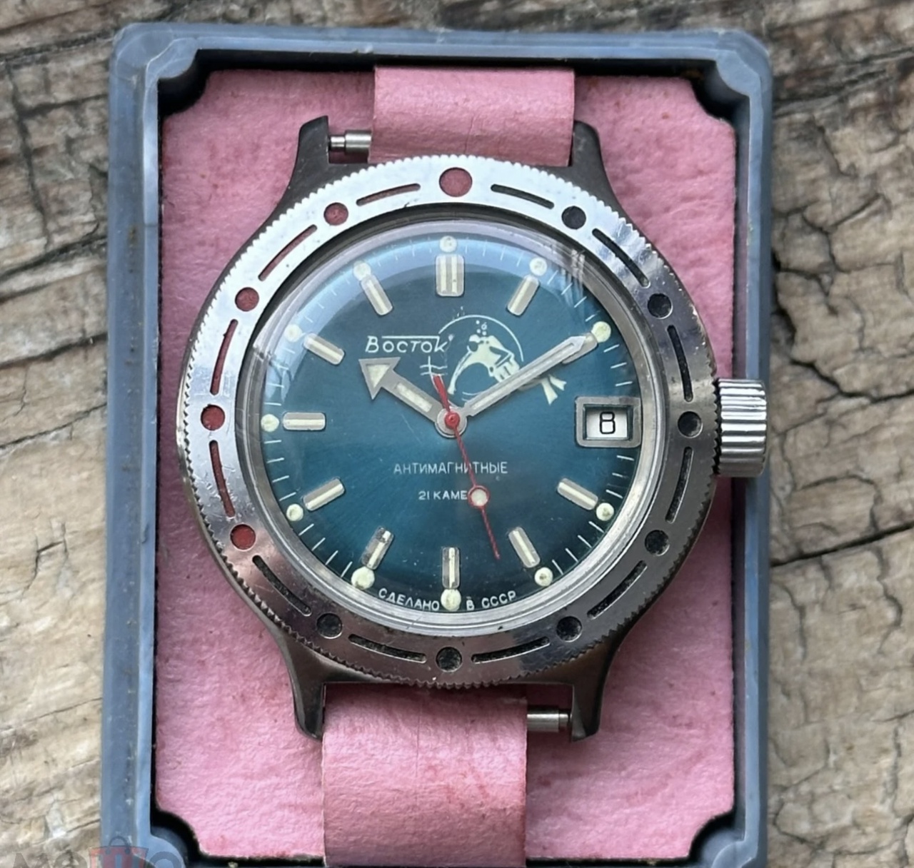

Всех приветствую. Не стал создавать новую тему, решил написать сюда.
Нужна пояснительная бригада.
Заинтересовался советским корпусом из титана, начал смотреть искать.
По сути, как я понял их пару видов, но не суть. Смутило вот что.
На просторах известного тряпичного сайта встречаю много объявлений о часах, где говорят, что nos и муха не сидела, но на цифере указано 21 камень, а в мехе 2416, производства su.
Так вот вопрос, скол ко же камней в советском 2416 и есть ли разница с 2416 rus.
В чем подвох между часами, где на цифере указано 21 камень а на механизме 2416…
Пару фоток для примера
ID:	3833860   Нажмите на изображение для увеличения

Что за вопрос? Камней 21 в калибре 2416.

Сообщение от PoljotNormalnij Посмотреть сообщение
Теперь я спрошу, как понять, что за вопрос?
Например вот. Или вот.
Или 2416Б и 2416 разница в 10 камней?
Я здесь задал вопрос, т к сам не але, чтобы люди, которые понимают больше меня, рассказали, что к чему.

Ваш вопрос был о 2416, а не 2416б
В 2416б 31 камень.
В 2416б 31 камень.
Мой вопрос сколько камней и есть ли разница?
Т е в 2416su (который из СССР) 21 камень, а в современном 2416 rus (который 2416Б сделано в России) 31 камень?

Эти 10 камней потом докинули в две муфты автоподзавода. Большой пользы это не принесло, так как они частенько глючат, но зато камней теперь гораздо больше

Сообщение от YuranS Посмотреть сообщение
Т е на фотках выше не котлетос и все верно. Подтверждение тому SU?

Могу только сказать что на ранних 2416 действительно был 21 камень. А про часы на фото - я не вижу признаков котлетности, выглядят аутентично.
