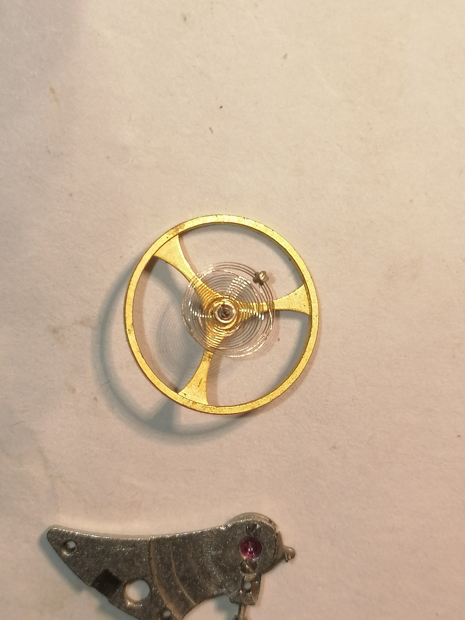

Здравствуйте! Купил баланс на восток 2602, но он не доехал. Можно ли его поправить? Как это делается? Или лучше его мастеру отдать?
ID:	3817912   Нажмите на изображение для увеличения

Если спрашиваете "как это делается ", значит, навыка правки спирали у вас нет. Сами испортите спираль
Отнесите мастеру. Только тому, кто это умеет делать
Умеючи, там ненадолго работы
