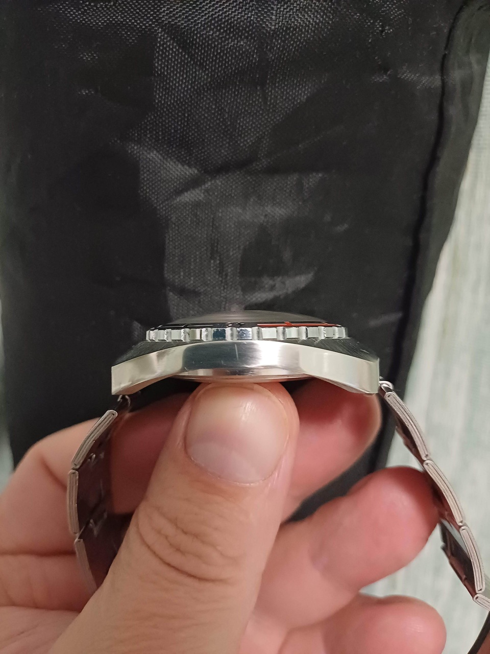

Спасибо всем, но мне без надобности, я просто новому коллеге подсказывал)
Сообщение от kurbashi Посмотреть сообщение
Линза за 1100 на мешке несколько выступает над безелем, это ммм промежуточный вариант между стеклом "НВЧ-20" и "-30", учитывайте это.
Может это для первых НВЧ? Тех что "ушастые"?
У меня линза на Бочке точно по безелю...

NovAlex не, там и на фото в лоте, и в сравнении с тонкой линзой видно разницу в толщине. Я ж благодаря уродам из Aurum ещё год-два назад искал линзу на ушастика, там именно тонкая стояла(и стоит теперь). На командировочной бочке тоже тонкая линза стоит.
Остаётся либо искать варианты безелей потолще(проскакивали, но редко), либо успокаивать себя тем, что такую утолщённую линзу можно выполировывать годами от мелких царапин - жаба не задушит.

Значит вариантов стекол чуть больше, чем я написал)
Надо будет найти старые темы по стёклам, перечитать....

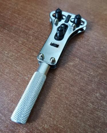

2) для замены задней крышки, какую откручивалку лучше приобрести?

2) Любую хоть дешманскую на маркетплейсах, имхо. Желательно чтоб зацепы там были не крупные, а то могут не встать в пазы крышки. Лучше взять с круглыми зацепами.

2)
вот такое подойдет?

ttigra будете смеяться, но хватит и обычного стального пинцета.

боюсь сорвется и поцарапает.
на маркетплейсах еще популярен такой девайс со сменными битами.
хуже? пишут про люфт

Есть такой, подтверждаю, люфтит сильно, приходится внатяг бегунок закручивать и рукой страховать. Использую его только на часах много лет не вскрывавшихся, за счет рычага откручивает всё.
А так, да, угловой мощный пинцет, из советской хирургической стали рулит)
