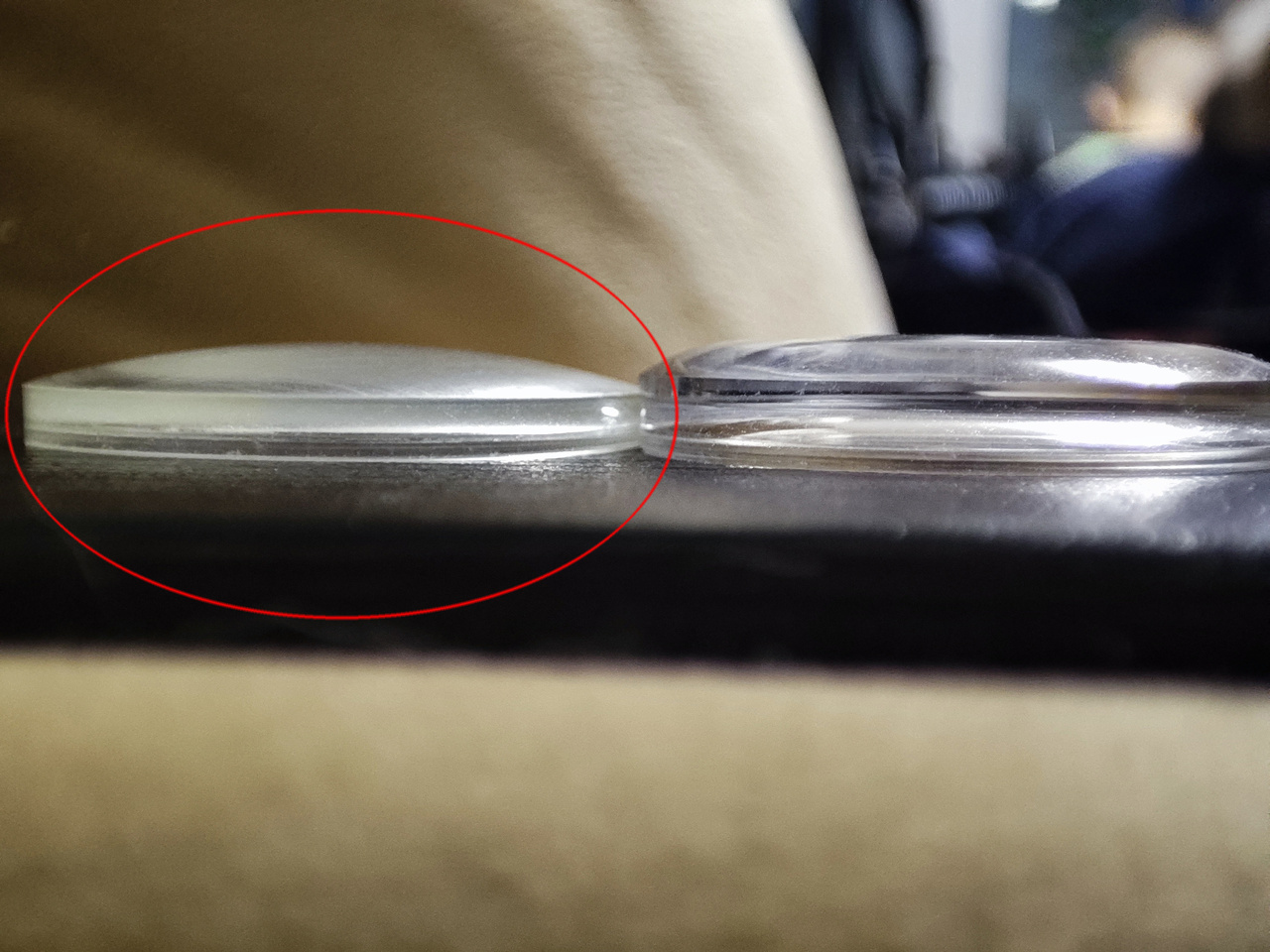

Здравствуйте, при замене стекла на амфибии "бочке" 22-го калибра столкнулся с тем что купленное на замену стандартное стекло (высота 5,5 мм) выше того которое меняю. Причем, старое стекло имеет сферический купол, а не усеченный, как в новом. В связи с этим вопрос, ставились ли на амфибии (часы производства между 80-м и 90-м годами) такие стекла или это результат предыдущего ремонта? Если это завод, то где его найти, так как на всех известных мне площадках таких нет?

Сообщение от DionX27 Посмотреть сообщение
Здравствуйте, здесь в недрах Востоковской ветки, есть отдельная тема по стеклам Амфибии, и даже не одна. Лень искать.
Но если вкратце, у Амфибии три типа стекол (мы сейчас только про плекс).
Низкое купольное (как у Вас), ставилось на "ушастые" и ранние "бочки".
Низкое усеченное, ставилось на поздние "бочки" и "восьмигранки".
Высокое усеченное, ставилось изначально на НВЧ, то есть часы с повышенной водозащитой в 300м.
В результате оптимизаций и унификаций, в производстве осталось лишь одно стекло. Высокое усеченное, его завод и ставит на все модели с 90-х годов и по сей день. Посадочный диаметр у всех вышеописанных стекол одинаков, отличается форма и толщина.
Спасибо Вам огромное за исчерпывающий ответ. А встречаются ли в продаже эти низкие купольные стекла или это сейчас большая редкость? Может, сориентируете где искать?

Поблагодарили 2,906 раз(а) в 410 сообщениях
В интернете на аукционах и барахолках. Но найти старое стекло без "мороза" практически не реально. Плекс со временем деградирует. Если на Вашем нет мороза, а только царапины, легче его отполировать.

Сказал(а) спасибо: 2
К сожалению, на моих есть трещины через всю толщину стекла, поэтому решил менять. Ладно, пока побудут с высоким, может, позже попадется. Спасибо Вам.

Сообщение от NovAlex Посмотреть сообщение
На "Мешке" имеется лот "Новое стекло для часов Восток Амфибия "ЛИНЗА" СССР"...

lodochnik19721
NovAlex
Линза за 1100 на мешке несколько выступает над безелем, это ммм промежуточный вариант между стеклом "НВЧ-20" и "-30", учитывайте это. Но в принципе стекло на все свои деньги, я брал два у этого товарища, жалею, что не взял больше, пока цена была ниже.
