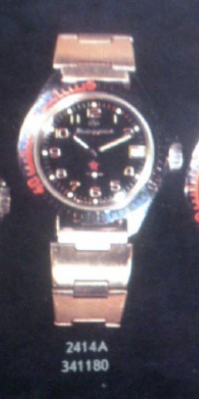

Всех приветствую! Я новичок в теме часов, как-то давно достались мне от отца старенькие командирские часы модель 341180, в каталоге указан механизм 2414А (хотя на механизме есть гравировка 2409А) но насколько я разобрался в этом вопросе это взаимозаменяемые механизмы, только один с календарём другой без него. Не суть. Часы в печальном состоянии, не на ходу, стекло разбито, корпус в царапинах и с глубокими повреждениями со стороны крышки, цветные надписи на безеле стерты, безель так же имеет участки с отсутствующим хромом. на заводной головке слизана резьба, на ответной части на корпусе тоже первые два витка резьбы затёрты почти в ноль. Часы имеют для меня свою историческую ценность, это одна из немногих вещей которые мне остались от отца. Надумал я их восстановить, нашёл мастера который обслужит механизм, но восстановлением корпуса никто не занимается. Начал поиски корпуса - новые корпуса для механизмов с ручным заводом имеют ограниченный ассортимент, новый 34-й корпус найти нереально, б/у только в формате часов в сборе (донор мне не нужен, да и состояние у них тоже не идеальное). Вопрос следующий - возможно ли установить без каких-либо глобальных доработок механизм 2414 в корпус для механизма с автоподзаводом? В чём вообще разница у этих корпусов, только в выпуклой задней крышке или есть ещё нюансы?

Есть еще нюанс с заводной головкой и с проставочным кольцом. Надо проверять.
В остальном взаимозаменяемо.

Установить в другой корпус не проблема, но если часы памятные, то мне кажется обязательным условием сохранение первоначального облика. Таких командирских на барахолках вагон и маленькая тележка, найти хорошо сохранившийся экземпляр не составит труда и перекинуть механизм с циферблатом дело пяти минут. Ну и механизм не забыть обслужить.
