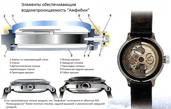

у них на самом валу переводом есть какие-то уплотнительние кольца, или только в самой ЗГ прокладка эта из черной резины и всё?

На сколько мне известно, в футоре уплотнителя нет, только на самой ЗГ.

Сообщение от ziv333 Посмотреть сообщение
Вам мало уплотнительных колец или что?
с ЗГ также всё в порядке, просто муфта на заводном валу не всегда четко зацепляет заводной или переводной триб.

Сообщение от A1exandro Посмотреть сообщение
Странная схема. В реальности внутри футора есть резиновый уплотнитель

не, мне просто интересно если не дожать зг, протекут ли они допустим от банального душа
В моём гидромоде, сделанном из советской бочки, масло при переводе стрелок не вытекает. Думаю и в обратную ничего не потечёт.

Сообщение от mochulski Посмотреть сообщение
отлично спасибо за информацию!
что-то мне подсказывает что рисовала их сама Восток
