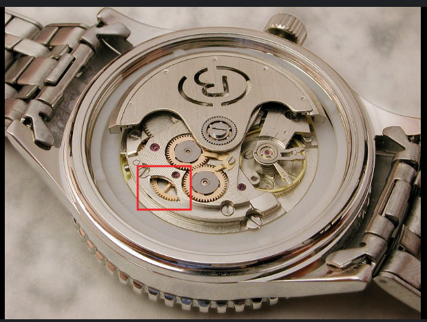

Добрый день. Заметил сегодня странное поведение автоподзавода на своих часах. У меня прозрачная крышка и я обычно вижу, как он слегка с сопротивлением проворачивается, когда я наклоняю часы. Сегодня же он от любого движения крутится как бешенный и при этом вот это колесо вращается в обе стороны при вращении грузика автоподзавода, в то время как у других часов оно вращается только в одну сторону, а в другую как бы стопорится. По ощущениям, будто сломался какой-то зацеп у этого колеса. Это действительно поломка или какая-то фича востока, как останавливающаяся секундная стрелка при встряхивании?

Проблема в реверсивных колесах. Сейчас при движении в одну сторону груз заводит пружину, а при движении в другую наоборот ослабляет. Поэтому он так и носится.
Попробуйте поменять местами реверсивные колёса, скорее всего на некоторое время поможет (как это работает я не понимаю, но работает). Если начнется снова лучше их заменить.
Спасибо. понаблюдаю день-два за поведением, я из вручную не заводу, так что если это действительно так, то должны останавливаться. Если так, что отнесу в мастерскую, лезть в такие мелкие колесики я не рискну, не под то руки заточены

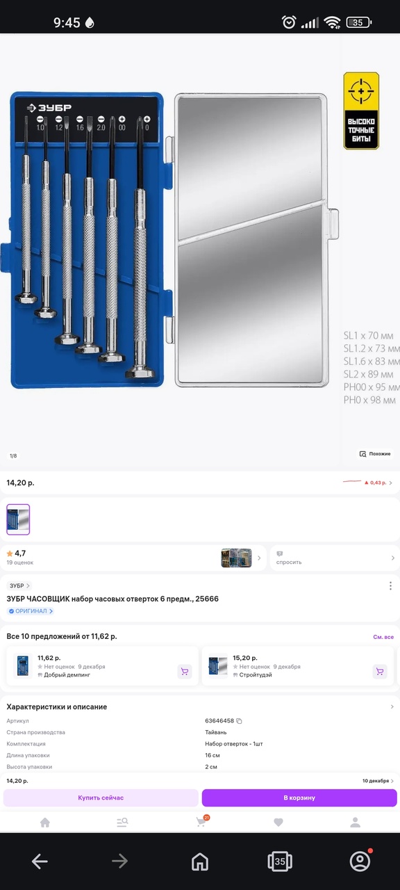

Форумчане, день добрый.
Посоветуйте набор отвёрток, инструментов для ремонта часов.
Вначале хочу вскрыть одну из амфибий и подкорректировать точность хода.
А так же проверить затяжку винтов крепления ушек на НВЧ-20.
Спасибо.

Для Востока подойдут любые китайские отвертки. Главное их затачивать ровно после того как испортится заводская заточка.
Хорошие отвертки это Бергеон, Хоротек, но они дорогие и главное не нужны Вам)). Каких то средних я лично не нашел, все примерно одинаковое г.
Был вариант купить советские на площадках объявлений, но там очень мало предложений или состояние плохое, или подделка.

возьмите набор Зубр не дорогие и неплохие
если они по размерам подойдут конечно для таких часов
Сообщение от Ink25 Посмотреть сообщение
вообще не согласен, инструмент должен быть не плохим, но и не китайским, зачем шлицы портить и нервы себе трепать, если можно не трепать и не портить
Вы думаете предложенным Вами Зубр делается не в Китае !?
Ну купил я например себе набор Kraftool (в целом нравятся инструменты этой фирмы)... и они также сделаны в Китае и со средним качеством.
Часовые механизмы это точные механизмы, они требуют фирменного инструмента. А всякие зубры это любительский инструмент. Но повторюсь для ковыряния в Востоках сойдёт почти любой, имхо.
Сообщение от ziv333 Посмотреть сообщение
Шлицы срываются (стачиваются) у всех отверток рано или поздно. У швейцарских не знаю, не работал ими.
P.s. по отверткам на картинке: 6 шт стоят 400р. Вам самим не смешно ? какое думаете там качество...
