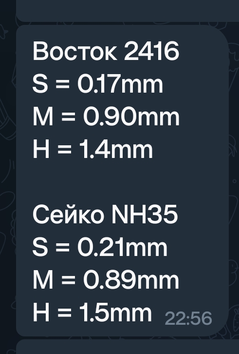

Сообщение от Taper Посмотреть сообщение
А посадочный диаметр стрелок кто-нибудь знает? ))
Когда то делал скрин ...а вот по Нептуну минутную не скажу
