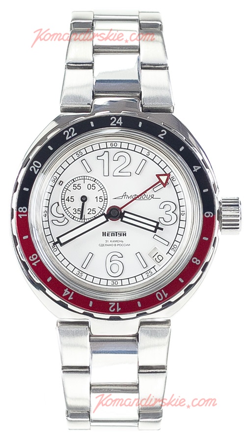

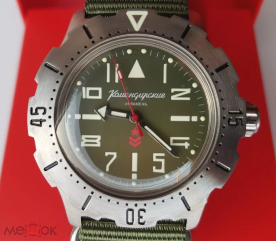

Ребят, подскажите новичку. Пытался на механизм 2415.02 (Командирские) переставить стрелки от 2426.02 (Нептун).
Часовая встала на место без проблем, а минутная не держится - свободно крутится на посадочном штифте и спадает с него при переворачивании вверх дном. Пока вернул родную, часы идут нормально. Стрелки пересаживал впервые, опыта нет. Калибр вроде один... Нажимал спец инструментом прилично, может не дожал? При сильном увеличении по ощущениям внутренний диаметр отверстий минутных стрелок отличается (у Нептуна диаметр шире). Дайте консультацию.

Сообщение от svLazar Посмотреть сообщение
Вложение 3780442 Вложение 3780441
Всё верно, минутная на Нептуне по посадочному шире. Там триб по диаметру больше. Либо жать стрелку, либо триб перекидывать.

Сообщение от And One Посмотреть сообщение
не только диаметр больше, но и минутный триб конкретного механизма 2426.02 длиннее, чем у 2415 (потому что 4х стрелочник)
поэтому, просто перекинуть минутный триб между этими 2 часами не выход
покупать отдельно минутник Нептуна (+доставка) - нецелесообразно.
проще заказать комплект стрелок на том же ВВ24 "как от Нептуна". Там они под стандартные трибы 2416/2415

Сообщение от Sobesednik Посмотреть сообщение
Там и секунды ось длинней надо будет ставить...не выход однозначно. Проще стрелки купить , выбор огромен.
да ось секунды длиннее стоковой
