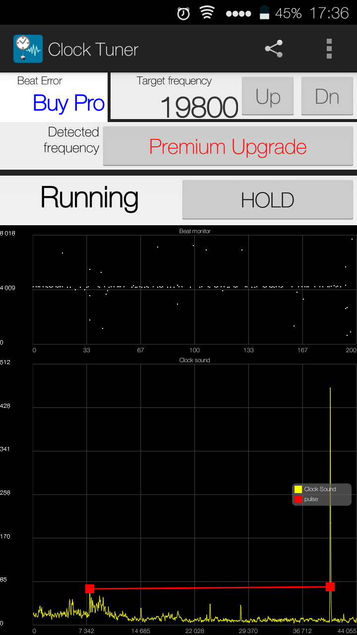

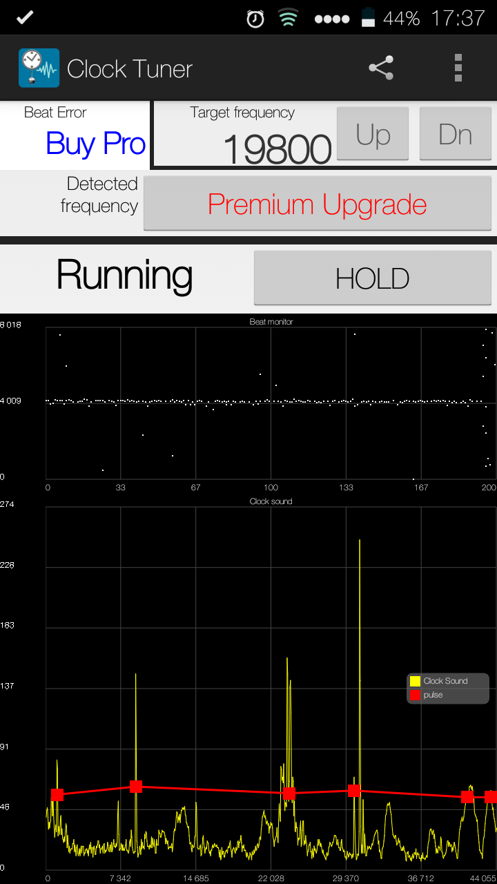

Поделюсь ещё своим успехом, прилагаю скрин проги Clock tuner после регулировки градусника.
ID:	1498901   Нажмите на изображение для увеличения
