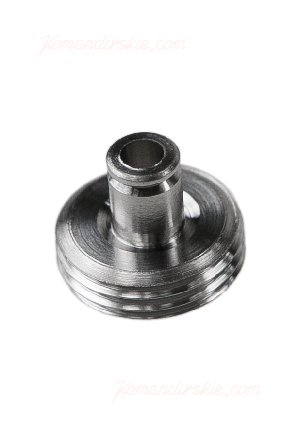

Втулка же цилиндром должна быть? Значит водозащиты считай нет?.. Брак?.. Или я чего - то "не догоняю"?
Втулка ЗГ вот так выглядит (фото) . Скорее всего её слегка не дожали. Герметичность вряд ли от этого ухудшится, т.к. уплотнение обеспечивается резиновым кольцом в проточке. Ну а пыль на цифере легко убрать часовой грушей или липучим пластилином. Можете самостоятельно это сделать или к часовщику сходить.

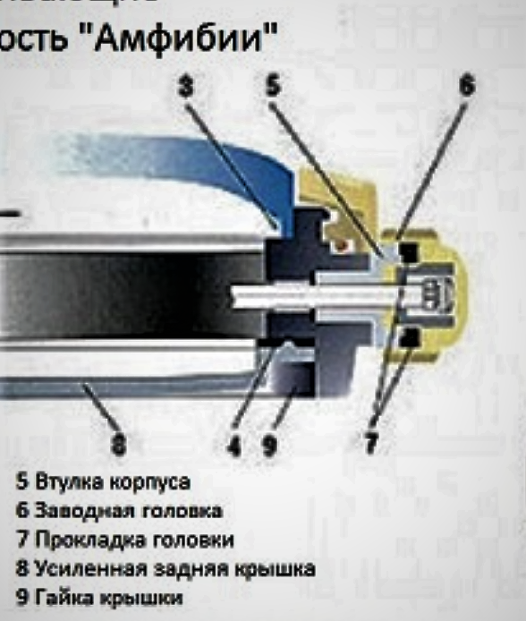

Уже почитал по форуму... Втулку, что в корпус запресовывают?.. А резиновое кольцо в проточке, это в самой ЗГ ведь? Под стеклом метал. стружка.
Ещё на форуме нашёл схему:

Да, запрессовывают. В ЗГ есть ещё одно колечко (номер 7 на рисунке), которое прижимается к втулке.
