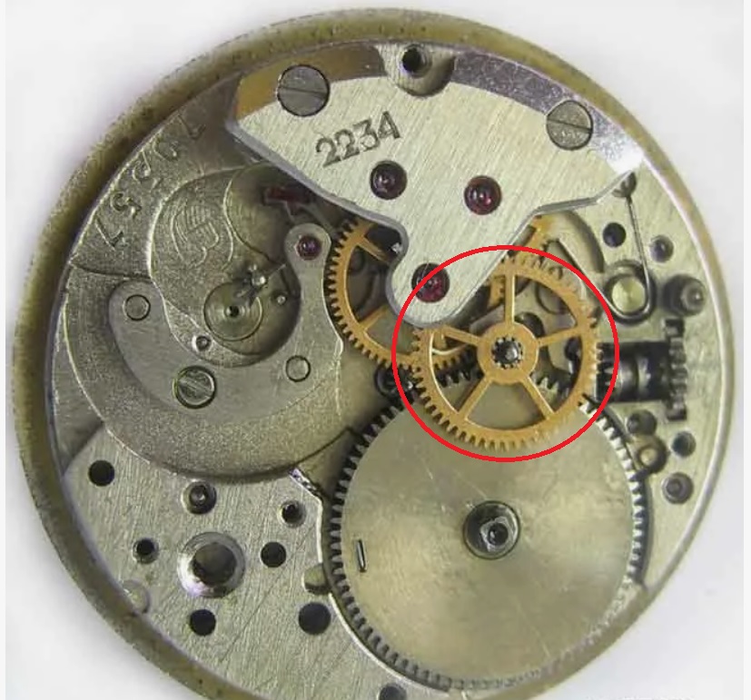

Здравствуйте,подскажите пожалуйста по часам.Они мне в наследство достались от деда,давно валяются не работают,он их как то делал сам,пока я маленький был и ломал их....Суть проблемы,секундная стрелка идёт,а часовая и минутная нет,вернее они периодами проходят как то,но практически не идут,минута за полчаса,за пару дней аж пару часов могут пройти.Дед говорил что их нельзя заводить до конца иначе они встанут,но он их как то делал,хотелось бы узнать что он делал...
часы Чистополь командирские 2234

Сообщение от kataklysm Посмотреть сообщение
вероятно, ослаб фрикцион в промежуточном колесе.
В Востоковских механизмах 22хх фрикцион находится не в минутном трибе, как почти у всех, у в промежуточном колесе (первое от барабана). Его надо или заменить на исправное, благо запчастей на 22хх можно купить горсть за 100 рублей, либо снять и аккуратно поджать фрикцион на существующем. При определенной сноровке, промежуточное колесо снимается/ставится без полной разборки механизма. Достаточно снять только барабанный мост (предварительно, спустив пружину, извлечь заводной барабан и дальше вытянуть промежуточное колесо
