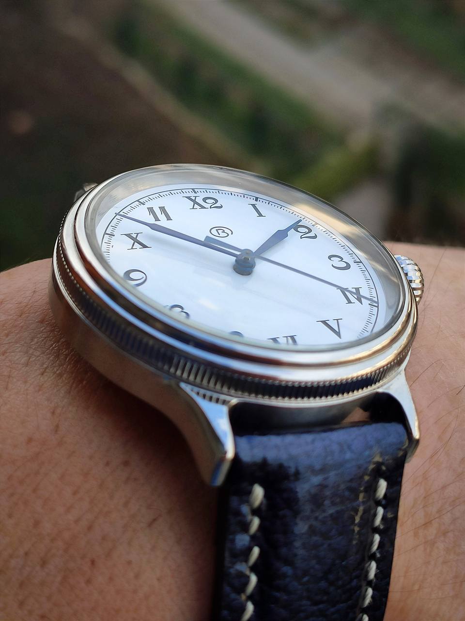

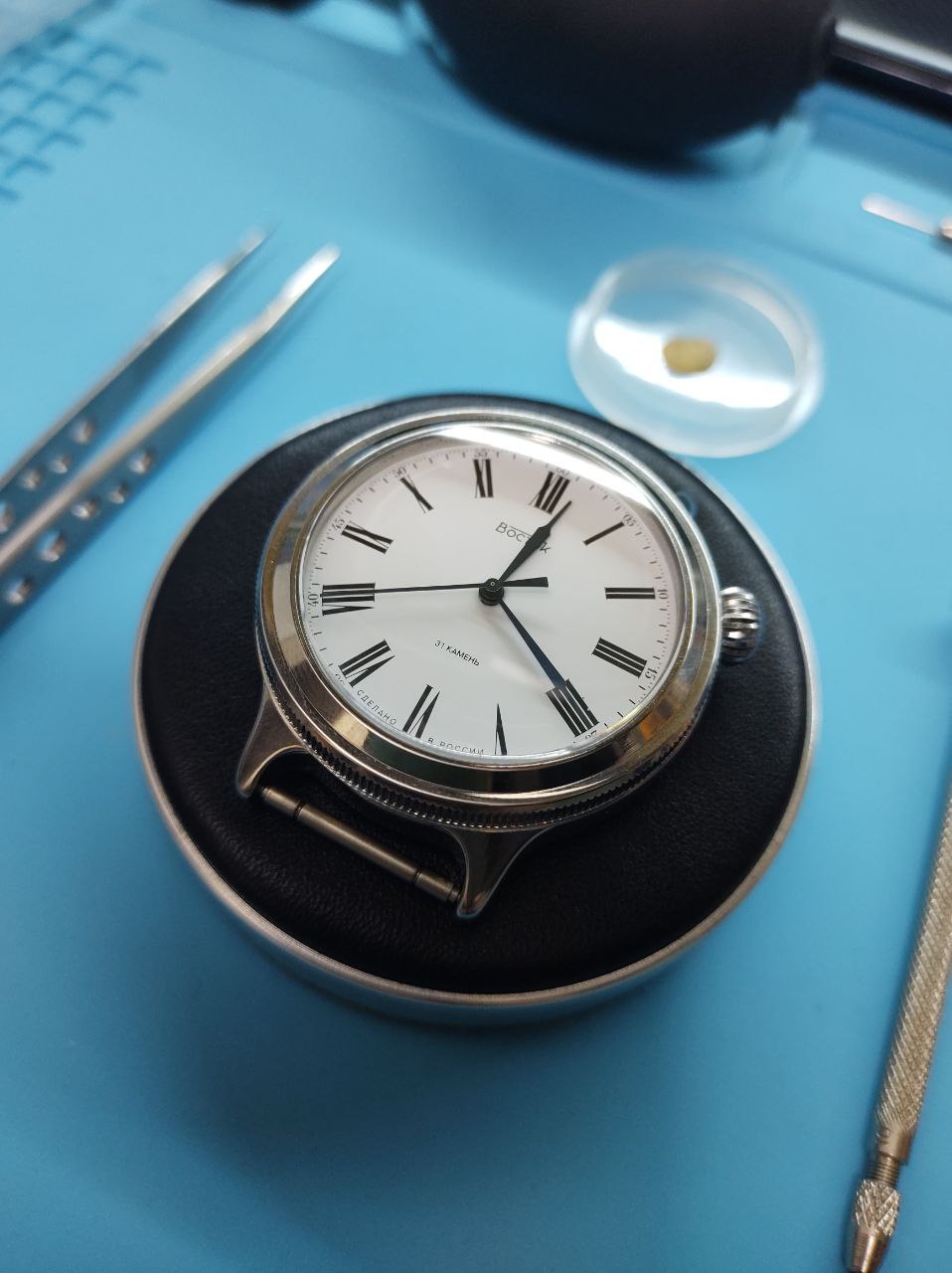

Не знаю, куда написать, пишу сюда: кто-то ставил на 55 корпус сапфир? Есть ли такая возможность? Хочу приобрести медицинские и поставить сапфир, если это вообще возможно.

Я лично не ставил, но на форуме и в телеграм-чатах встречал фото- и видео с результатами. В 55 корпус прессуется стекло d=35, в 54 корпус — d=36,5
