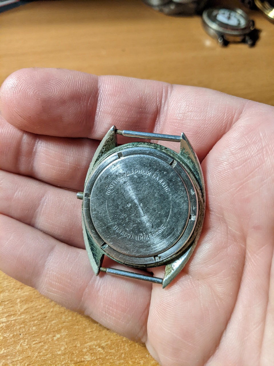

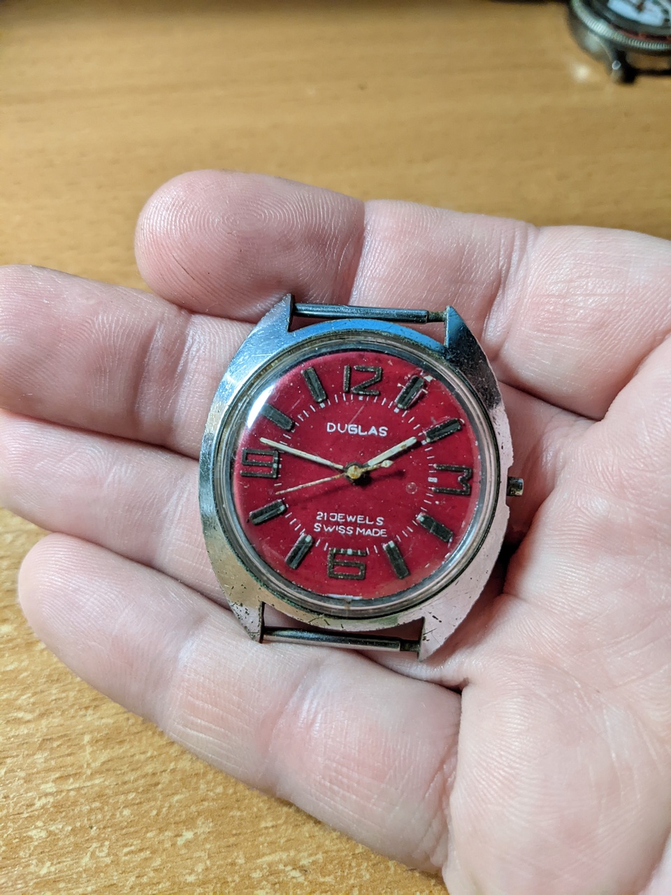

Вот, попались интересные часики взял как донора, внутри 2409 )
Циферблат странный, как буд-то разметку и надписи набили поверх востоковского циферблата и материал корпуса странный, он сильно "смылился" но нет характерного жёлтого блеска, и нет патины, фото немного искажает, но протёртые места оловянного оттенка. Цинковый сплав?

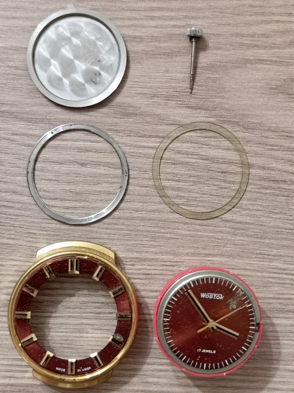

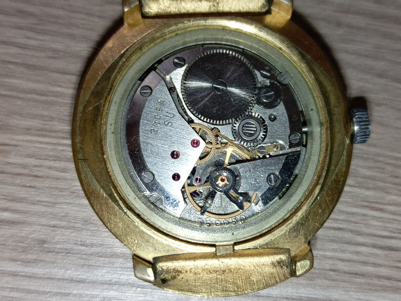

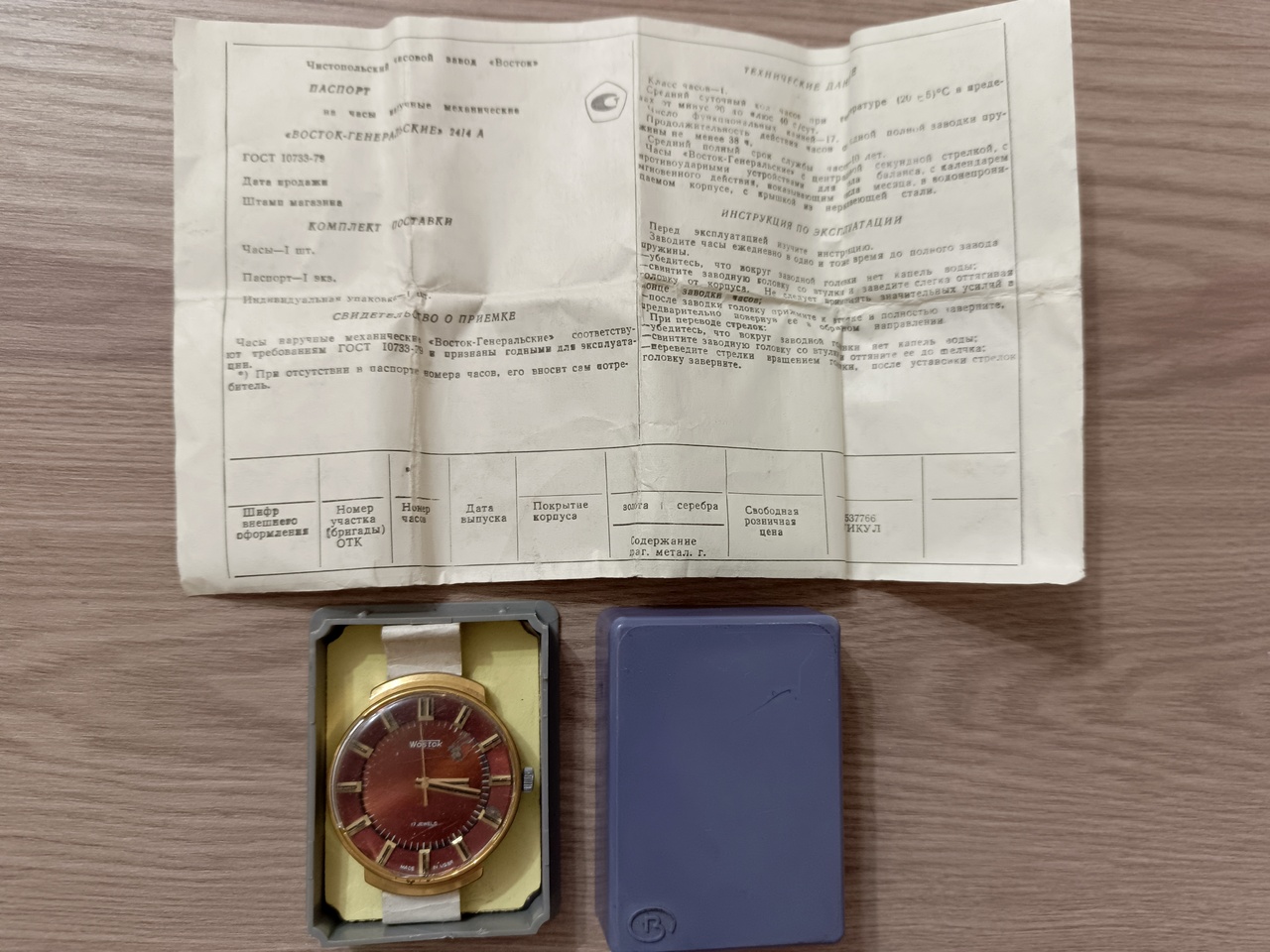

Здравствуйте! Появился у меня такой вот странный восток, пишут, что генеральские. Подскажите, пожалуйста, знающие люди, что за поделие такое, может встречал кто?

Очередная интерпретация на тему олимпиады 80

А никого не смутило что на листке 2414 а на мехе 2409А?
На генеральских, если не ошибаюсь так и было написано "генеральские".
Коробка и паспорт кажется не от них, просто обычный восток.

Были такие Восток олимпиада 80.
Свой кузов и характерное проставочное кольцо вокруг цифера.

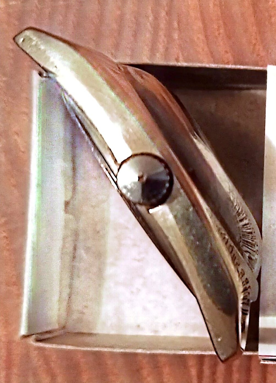

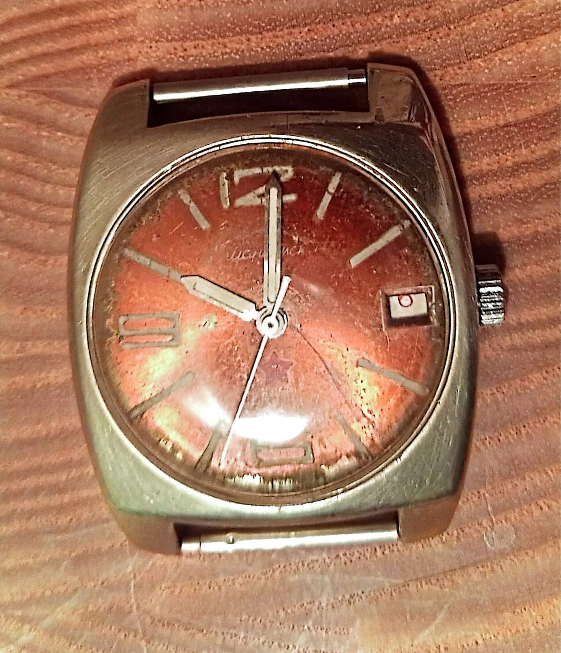

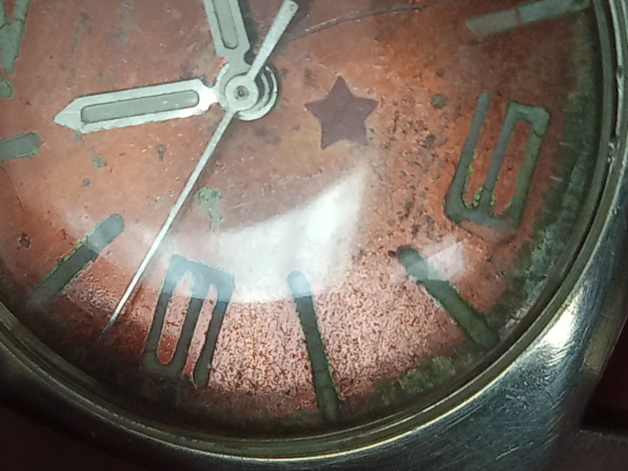

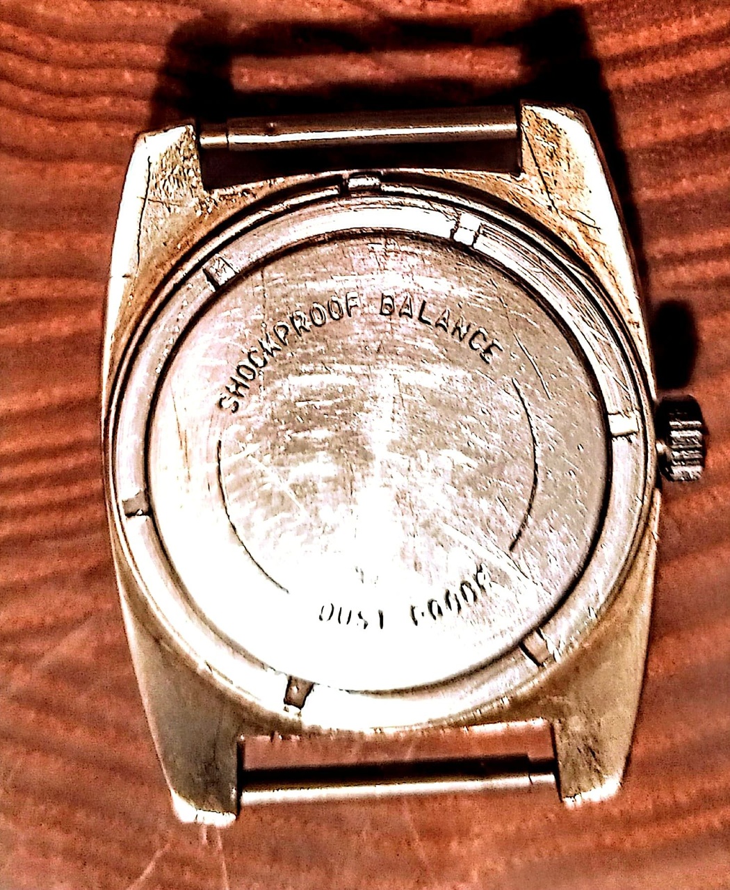

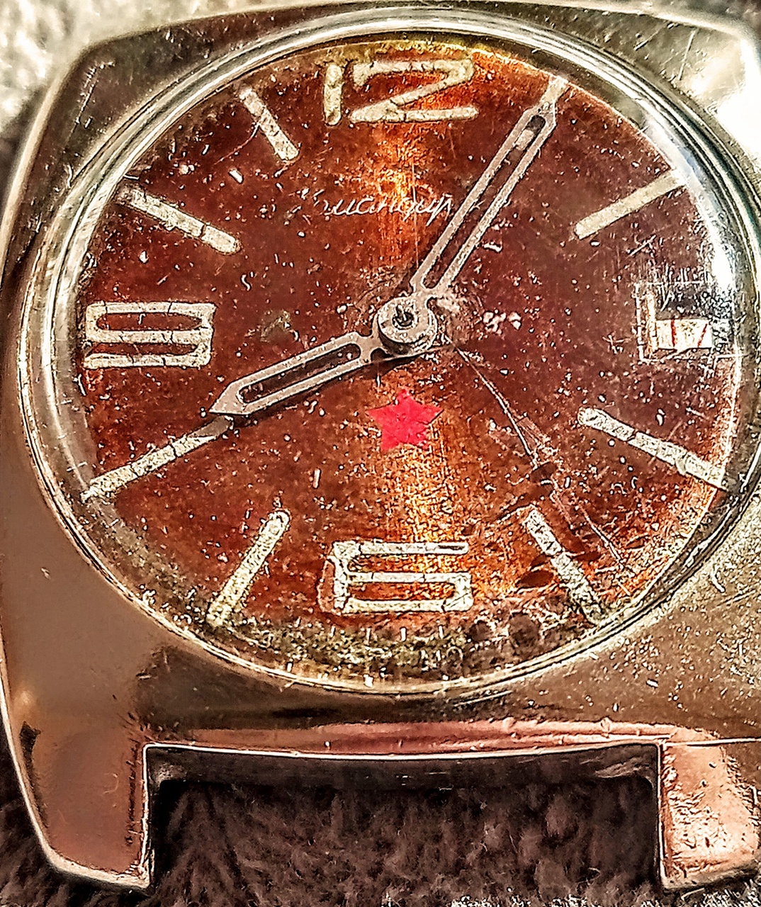

Случайно в руки попали командирские на 2214 калибре, наверное из 70-х... Проведены ремонт и репассаж... Фото прилагаю. Только в ходе работ мастер обратил внимание, что корпус из нержавейки. Нет нигде следов проступания латуни, даже в местах крепления штырьков под ремешок... Нигде нет мест с облущиванием хрома...
Да еще один момент, - при вытягивании заводной головки стрелки не останавливаются.
Стрелки : часовая и минутная - почишены и заполнены белой краской. Секундная - установлена новая
Вопрос:
Что это за серия командирских часов на калибре 2214, в корпусе из нержавейки, времен СССР ?

Корпус из нейзильбера. Хром слез или был снят.
