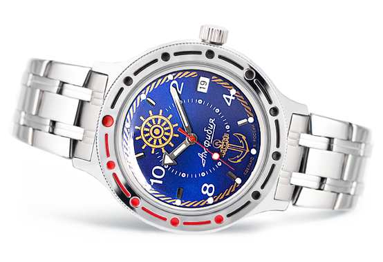

Куплены чуть более года назад. На руке носились нечасто. Но заводились регулярно. В последнее время заметил, что время хода часов от полного завода до остановки сократилось до 26–28 часов. Сделал репассаж. Время хода часов при полном заводе увеличилось до 41,2 часа. И это при паспортном 31 часе. Весьма удивлен!

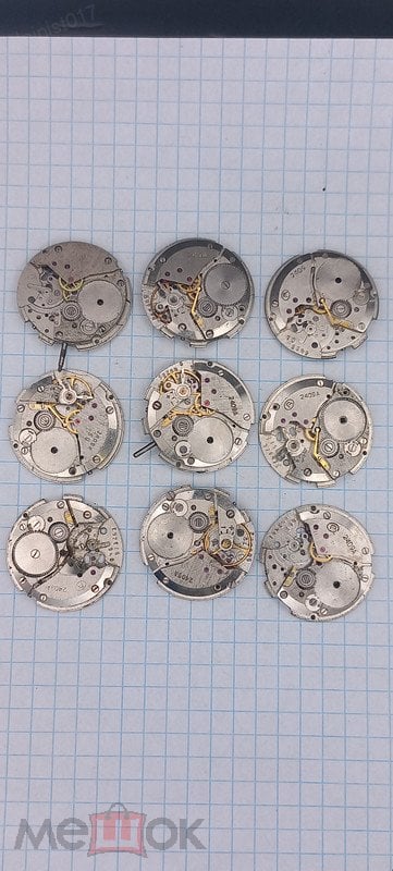

Я подумал может снежинку свою реально мастеру отдать, пока я ещё всё сам научуст делать, а носить часы из дества уже хочется. На что обратить внимание при выборе мастерской, на авито полно предложений. И сколько это стоет в среднем нормальный репасаж без учёта того что там ест реальные поломки.
Механизмы для экспериментов уже куплены на мешке )
