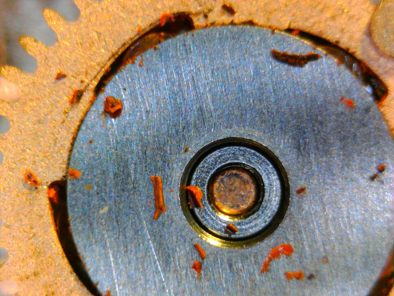

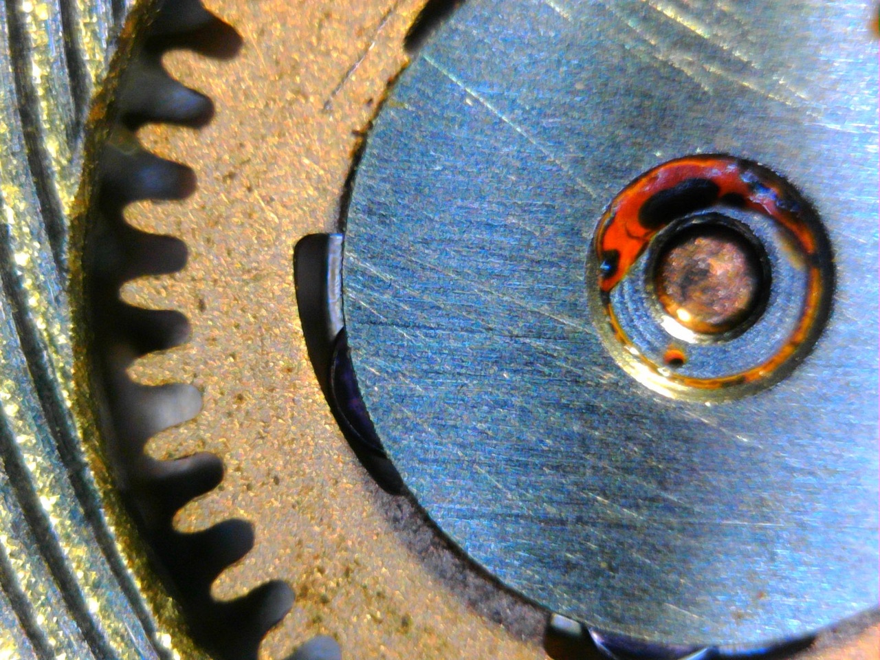

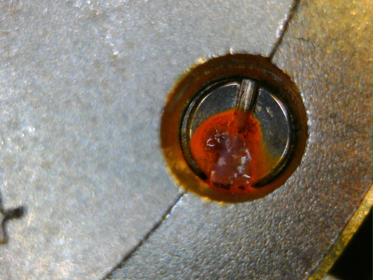

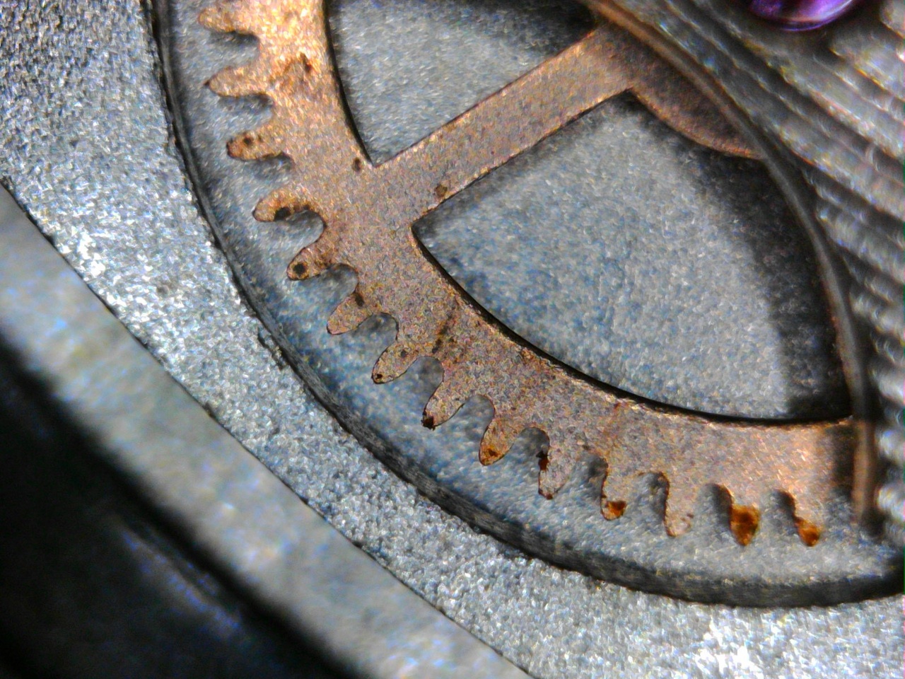

После купания обнаружился конденсат.
Вскрыл часы посушить (2415.01). Вопрос - на фото ржавчина?

Сообщение от mEug Посмотреть сообщение
Похоже больше на пересохшую консистентную смазку

Сообщение от A1exandro Посмотреть сообщение
По фото точно не сказать
Но точно, что в механизме Восток нет конс смазки нигде
Лучше отнести часы в мастерскую для репассажа. Запотевание = вода/влага в механизме
Заодно найти причину протечки

Сообщение от Sobesednik Посмотреть сообщение
Конс смазка есть. Я про ОМЧС, ни что иное.
По фото сложно сказать, но почему конденсат именно там?
