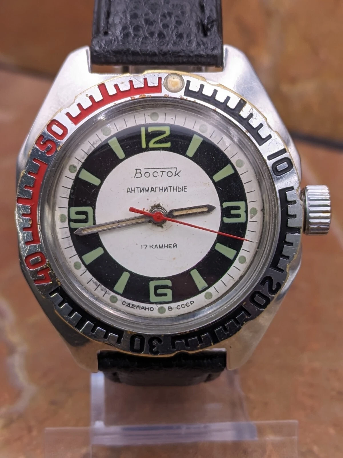

Знакомый попросил отремонтировать такие же часы и "посмотреть что там с заводной головкой, которая не закручивается".
Механизм был в кошмарном состоянии, грязный, с проржавевшим валом заводного барабана и сломанной пружиной. После обслуживания и замены вала и ремонта пружины часы работают как новые. Но вот заводной вал явно из серии "не пришей кобыле хвост" по причине того, что заводную головку уже кто-то отслесарил плоскогубцами пытаясь дотянуть её до резьбы втулки, но она, подлая, сопротивлялась, так как сам заводной вал слишком длинный для этого 38.60мм корпуса.
Кто-нибудь подскажет модель корпуса и где можно заказать новый вал / заводную головку?
Вот ещё один корпус из той же серии:

Сообщение от PoljotNormalnij Посмотреть сообщение
Это 320-й корпус, если полированный. Или 470-й, если с лучеванием. Железяка у них обоих принципиально одинаковая, различие только в декоративной обработке. В народе — "восьмигранка" или "гайка".
Головка подойдет современная от 420/710/960 корпусов, купить её можно у продавцов моддинга (мераном, vostok-watches, командирские.ком, у торговцев на мешке или авито). Либо можно поискать советскую из запасов — она с антимагнитным валом будет.
Мне кажется, что на ваших часах сейчас стоит латунная хромированная головка от советских Командирских: если мне не изменяет память, то вал у неё как раз длиннее.
У "восьмигранки" головка должна быть стальной.
Кстати, стрелки у ваших часов тоже неправильные. Не соответствуют каталожному оформлению, в смысле. Должны быть как на второй вашей картинке: часовая в виде "стрелочки", а секундная с кружком под люминофор.
Этот пользователь сказал Спасибо! NZS34 за это сообщение:
PoljotNormalnij (09.07.2024)

Сообщение от NZS34 Посмотреть сообщение
Спасибо за разъяснения. Обе фотографии из интернета, а не "моих" часов. Я не стал публиковать фото так как часы не мои. Они смотрятся точно также как верхние (корпус и циферблат), но стрелки как на нижней второй фото, один в один. Так что, всё как Вы описали, включая латунную хромированную головку с длинным валом. Видимо стальной головки с правильным валом не нашли и поставили, что попалось под руку. Только вот она даже не заходит на первую резьбу втулки корпуса. Буду искать
