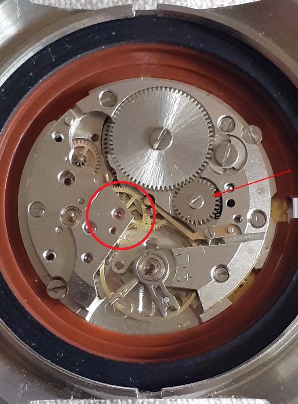

Сообщение от r711 Посмотреть сообщение
Не помогло.
В общем после сборки проблема вернулась. Секунда чётко останавливается в одном и том же месте, в независимости от количества оборотов.
Запускается от тряски, перевода стрелок, завода или толкача. Бессистемно.
Снова разобрал до состояния как на фото. Проблема осталась. Секунда останавливается чётко в одном и том же месте.
Можно было, что то повредить валом ЗГ при установке?
для начала, внимательно в лупу осмотрите зубья вот этого колеса
ищите сломанные
если секунда останавливается в одном и том же месте, значит, надо начать поиски в точке контакта секундного колеса и оси ЦСС (заодно, осмотрите и зубья на ней)

Сообщение от And One Посмотреть сообщение
Клюшку снимите, ось на неё опирается. Выньте просто ось вниз. Заодно зубцы проверьте на ней. Где-то тут рядом проблема мне кажется.
Если в одном положении встает, то дело в секундном колесе, не в трибе.
В общем мысли такие, снимите и секундное колесо и секундный триб, соберите без них и посмотрите.

Сообщение от A1exandro Посмотреть сообщение
Может и так. Забоину надо искать. Может и плоскость секундного колеса кривая, в одном месте из зацепления выходит.

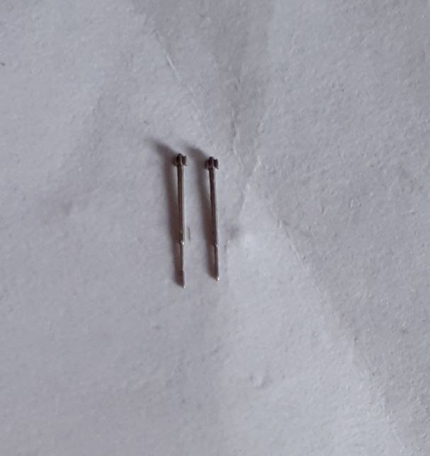

Все зубья на шестерёнках целы.
Ось секунды достал, заменил на ось от меранововской спец. серии, она длинее ( фото). Собрал. Поставил стрелку, а она (ось) вообще болтается. Разобрал. Поставил старую ось. Всё собрал (в процессе установки сектора подзавода мех на секунду, две остановился и сам запустился). Секунда стала чуть выше чем была раньше.
Больше 12-ти часов полёт нормальный.
Что это было? Причину так и не понял.
Спасибо, всем кто помогал.
Ключевое слово тут - стала выше. Сорее всего клюшка не поджимала как надо, все таки мне кажется...
