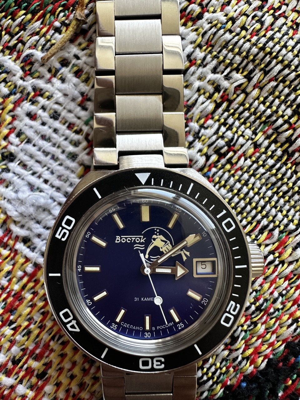

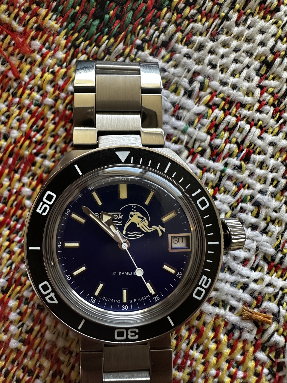

Дата находится выше чем нужно.
Скажите пожалуйста как я могу это исправить?
И почему так произошло?

Сообщение от andreikosykh Посмотреть сообщение
Раньше было нормальное положение даты в окне?
Сами будете исправлять? Если навыков нет- несите мастеру.
Если всегда так было, и дата перескакивает чётко то возможно:
- диск дат от положения окна на 4/5
- неправильно приварены ножки на цифер
- неправильно просверлено отверстие под ось фиксатора календаря
- что-то с фиксатором
- криво окрашен диск дат(со смещением)
Это Восток))) надо разбирать и разбираться с вопросом. Вскрытие покажет в общем то....
