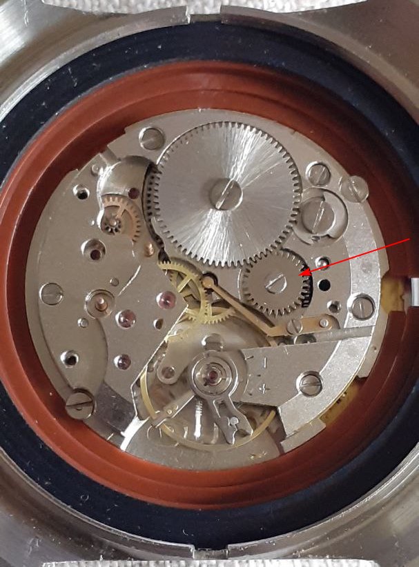

Разобрал до состояния как на фото.Лишнего ничего не нашёл.
Пошевелил шестерёнку (на фото стрелка указывает). Она должна так свободно смещаться? Мех. тронулся, причём так резко "скаканул."
Вот уже более 20 часов идёт, достаточно точно.
Симптомы:
1. При переводе стрелок назад секунда идёт
2. При нахождении меха в корпусе не вставляется-фиксируется ЗГ. Замена ЗГ или корпуса результата не даёт.
3. При вставленной(с фиксацией) и вытащенной ЗГ - разницы в ходе нет.

Сообщение от r711 Посмотреть сообщение
да, должна. И если что-то ее подклинивало, то она могла тормозить механизм (заводной барабан) этот узел разъединяет ручной завод и АПЗ
значит, дело в этом узле
Симптомы:
1. При переводе стрелок назад секунда идёт - это нормально
2. При нахождении меха в корпусе не вставляется-фиксируется ЗГ. Замена ЗГ или корпуса результата не даёт. а без корпуса фиксируется?
3. При вставленной(с фиксацией) и вытащенной ЗГ - разницы в ходе нет. - это нормально
попробуйте при установке заводного вала пинцетом дослать его в механизм до фиксации. Худший вариант - при снятии ЗГ сильно передавили на кнопку фиксации и пружинка фиксатора выскочила из своего гнезда. Без снятия стрелок и циферблата, боюсь, не поправить
Симптомы:
По секунде я думаю там дело в клюшке, там нечему ломаться. Либо новую, либо эту аккуратно подогнуть.
По валу ЗГ там есть нюанс при вставлении, сначала на кнопочку давим, а когда он уже уверенно вошел надо пинцетом дослать и зг закручивать уже до конца.
