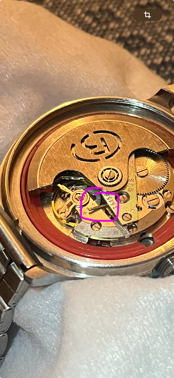

Немного накину про «ремонт» Востоков.
Вводная.
Имеем 2416б. Секундная стрелка - ходит то рывками то нормально. Проходит время. Нормальный ход пропадает. Стрелка то по 7-8 секунда стоит то прыгает вперед. То трясется как нехороший предмет.
Казалось бы проблема известная и решается очень просто - надо подтянуть пружину секундного триба. Штош.
Работа.
Снимаю крышку. Пытаюсь шпилькосъёмником подогнуть пружину. Она подгибается но сути не меняет.
Ладно. Скидываю мост АПЗ. Убираю муфты. Перефиксирую пружину. Собираю. - тщетно.
Ладно. Повторяю всё это несколько раз.
Неа.
Ладно. Достаю мех с циферок и пытаюсь попробовать поджать секундную стрелку поглубже. Затея дурацкая. Результата 0
Злюсь.
Идея воспаленного мозга.

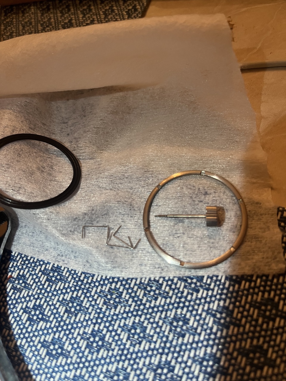

Беру канцелярский степлер. Беру скобу. Ломаю. Отломок засовывают между мостом АПЗ и пружинкой. Регулирую так чтобы не мешало работать ротору и штуке которая заводит барабан(я не знаю как она называется)
Работает.
Осознаю ущербность конструкции. Но она работает!
Собираю обратно. Посмотрим что будет

Можно сделать элегантнее: "бутерброд" из двух пружинок. Я собирал его на 2409, фото не сделал, поленился. Кажется, "бутерброд" за пределы фрезеровки в мосту не выступает, т.е. на автомате его тоже можно сделать. Длины винта хватает.
На ход "бутерброд" особо не влияет: амплитуда немного падает, но это — меньшее зло. Секунда перестаёт летать совершенно: тряси, болтай — монолит.
Вообще, здесь не в пружинке проблема, а в том, что секундный триб болтается аки карандаш в стакане. По уму, там камни в центральном колесе нужны, чтоб центрировать.

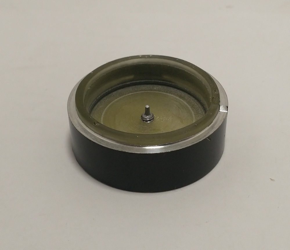

Производите установку секундной стрелки на подставке для ремонта часовых механизмов Восток 24хх с регулировочным винтом "центра" - всё будет ОК!
Ну, это для богатых
На автоматах можно просто снять ротор подзавода, а его крепёжный винт закрутить обратно "до упора" (аккуратно, не прилагая усилий) — эффект тот же: винт подопрёт через пружинку секундный триб.
В случае 2403/09/14 достаточно положить механизм на что-нибудь твёрдое (ровную и гладкую жестянку, например). На весу или на мягкой подушке секунду ставить нельзя: пружинку вывернет в обратную сторону.

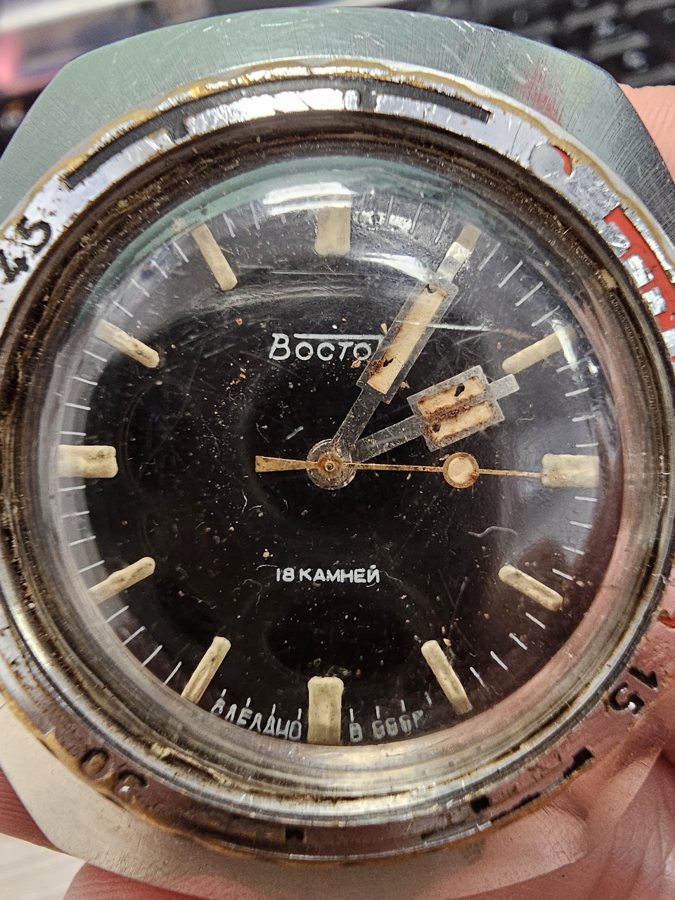

Уважаемые форумчане, доброго времени суток! Возник вопрос с восстановлением черного циферблата на ранней амфии бочке 2209. В мастерских за него не берутся, так как, в отличии от циферов других цветов, краска (лак) на нем не трескается, а становится лишним. Дело в том,что на него "нападало" всякой пыли и оставшегося люма, да ещё и часовая стрелка своим ходом этот люм здорово так кругами потаскала по циферблат, из-за чего появились характерные круги. Может кто-нибудь подсказать мастера по восстановлению циферблата?
