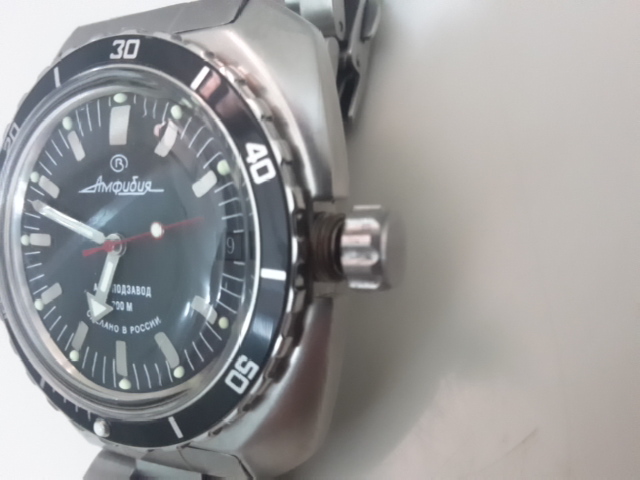

Часы две ночи подряд остановились. мех 2416 RUS. открыл - а там подшибник на роторе коричневый весь . отдельно поменять не получится? надо вместе с ротором?

Замочите для начала в керосине или в любой жиже для снятия ржавчины, потрите кисточкой, промойте, смажте маслом. Возможно поможет.
Ротор мог бы Вам отослать, но пересыл будет дороже него самого.

есть золотой от меранома, если че) да и к местеру схажу, раскручу на ротор.

походу накрылся ротор. цвет к нему заводской точно не вернется. это можно считать гарантийным случаем? и ржавуй футор?

Сообщение от TanAl Посмотреть сообщение
и ржавуй футор?
Канал протечки? Не плотно прикрутили?

резьба ржавая, внутри то сухо

А когда голову меняли не обратили внимания или этого не было?

небыло. тоже закралась мысль что из-за новой головы. вспомнилась робота по химии про защиту металов от корозии... что-то больно похоже...
