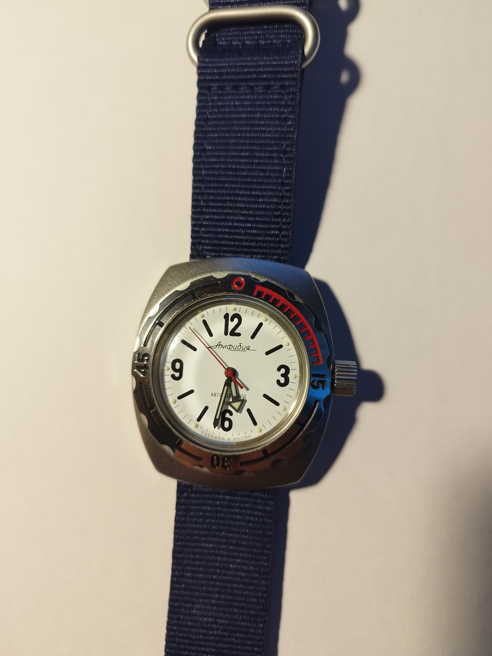

Часы брал новые с полгода назад, заметил рассинхрон стрелок в 5 минут и заменил секундную стрелку коротышку, другой у мастера не было.

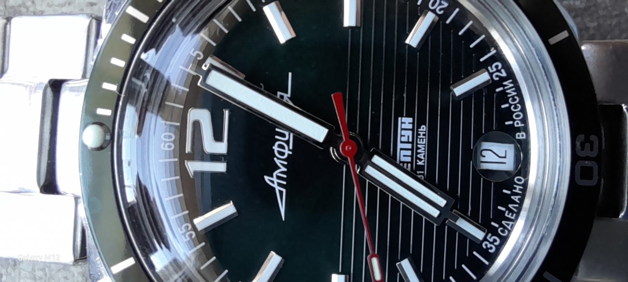

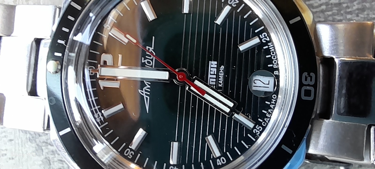

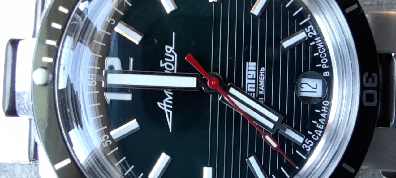

На часах восток нептун есть несоответствие стрелок по меткам. Что интересно когда крутишь зг по часовой стрелке несоответствие есть, а когда против часовой стрелки четка встают по меткам. И проявляется это в разных частях цыферблата по разному. К примеру на 1 час встают практически идельно на 7 часов уже заметно отставание часовой от минутной минут на 5
Это вообще нормально для востока? Или это брак всетаки

Сообщение от Dim8510RK Посмотреть сообщение
Допускается рассинхрон стрелок до +/- 6 минут, если память не изменяет. Если в разных положениях часовой стрелки рассинхрон разный, то скорее всего это циферблат плохо отцентрован (сам цифер или разметка на нем).

Возможно цыферблат и не идеально размечен, хотя на вид и не скажешь. У меня лично создалось впечатление что присутствует люфт т.к когда крутишь против часовой все встаёт по меткам , начинаешь крутить по часовой часовая мин 5 не реагирует, а потом начинает движение и идёт расхождение.
Получается есле бы часы шли в обратную сторону расхождение стрелок не было

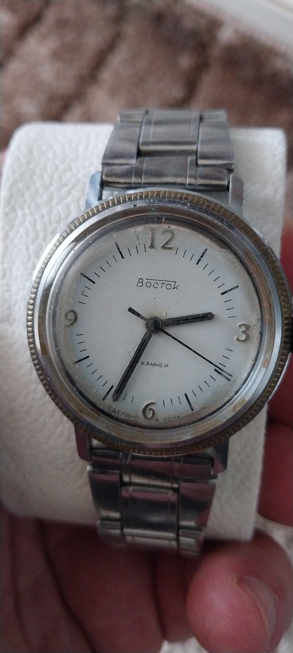

Если не в ту тему написал - извиняйте,тыкнете тогда в нужную.Ищу оригинальный цифер,хочу заменить,а то с годами стало покрытие отваливаться.Точно такой же реально где то найти?
