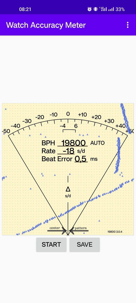

Доброе утро! Пришли часики с такими показателями. Со стекла, с нижней крышки, сбоку. Вангую это не норм))). Что это может быть?
Померял другие часы, это явно не программа косячит))
Вторые отстают на 20 мин за ночь, ход хороший, спешат, 30 секунд. Что-то где-то проскальзывает. Есть варианты? Тут я ставил стрелки другие, может минутную где-то с трибом провернул..
Оба меха 2416б автоподзавод, календарь..
Можно тупо поехать в мастерскую, но это не наши методы)) Надо учиться , даже на кошках

Сообщение от Sobesednik Посмотреть сообщение
ничего не понял
картинка к каким часам относится?
и вот это переведите. плз: "Вторые отстают на 20 мин за ночь, ход хороший, спешат, 30 секунд"
какие стрелки были, и какие поставили? Можно фото?
Картинка относится к часам, проблема которых описана над картинкой. В трёх положениях показывают разный ход. Со стекла, с крышки и с боковой грани. По порядку снизу вверх по картинке в первом сообщении.
По вторым часам - был снят цифер и установлен другой, и другие стрелки. Стрелки друг за друга и за цифер не задевают. Фото вторых часов прилагаю- это амфибия одни часы на картинке

Вот ещё фото трёх часов, завел на полную и оставил с 7 утра. Слева часы с разными показателями с трёх положений , справа отстающие - Амфибия В середине тестовые
Ослаб минутный триб. Поджат. Ход нормальный. Сам справился. Архив форума помог.
