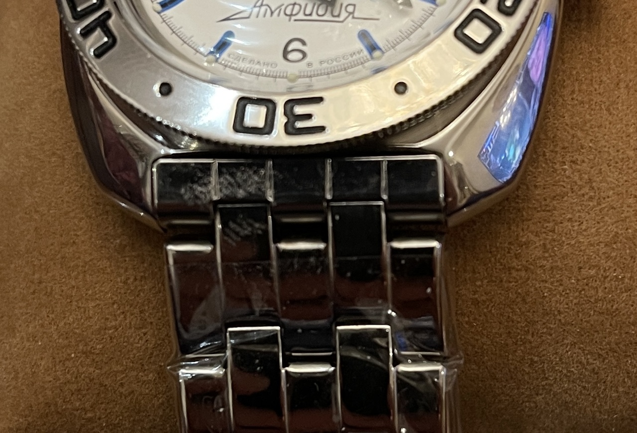

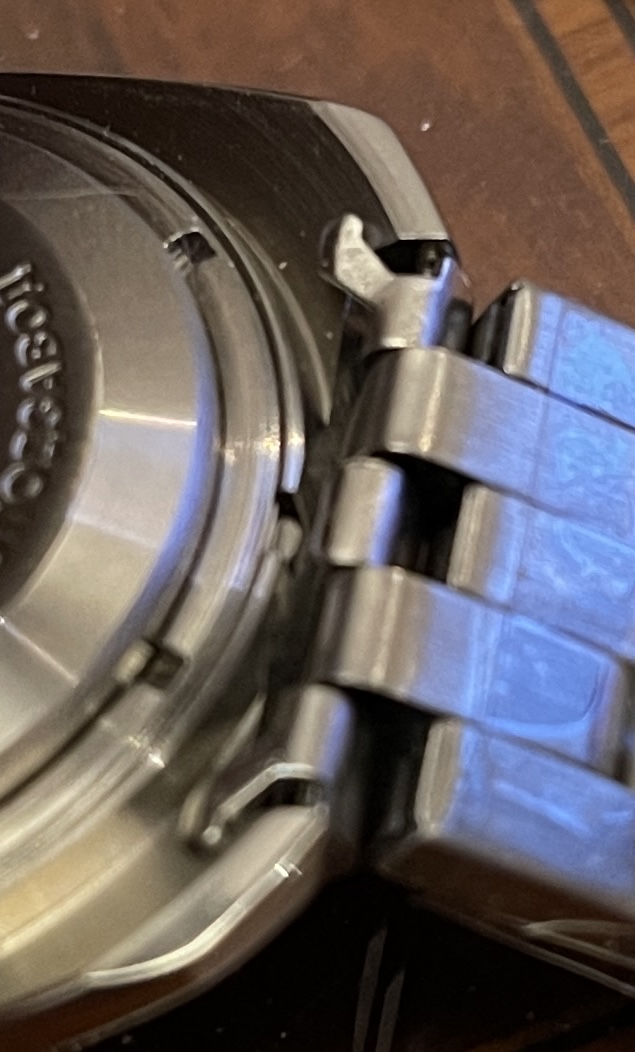

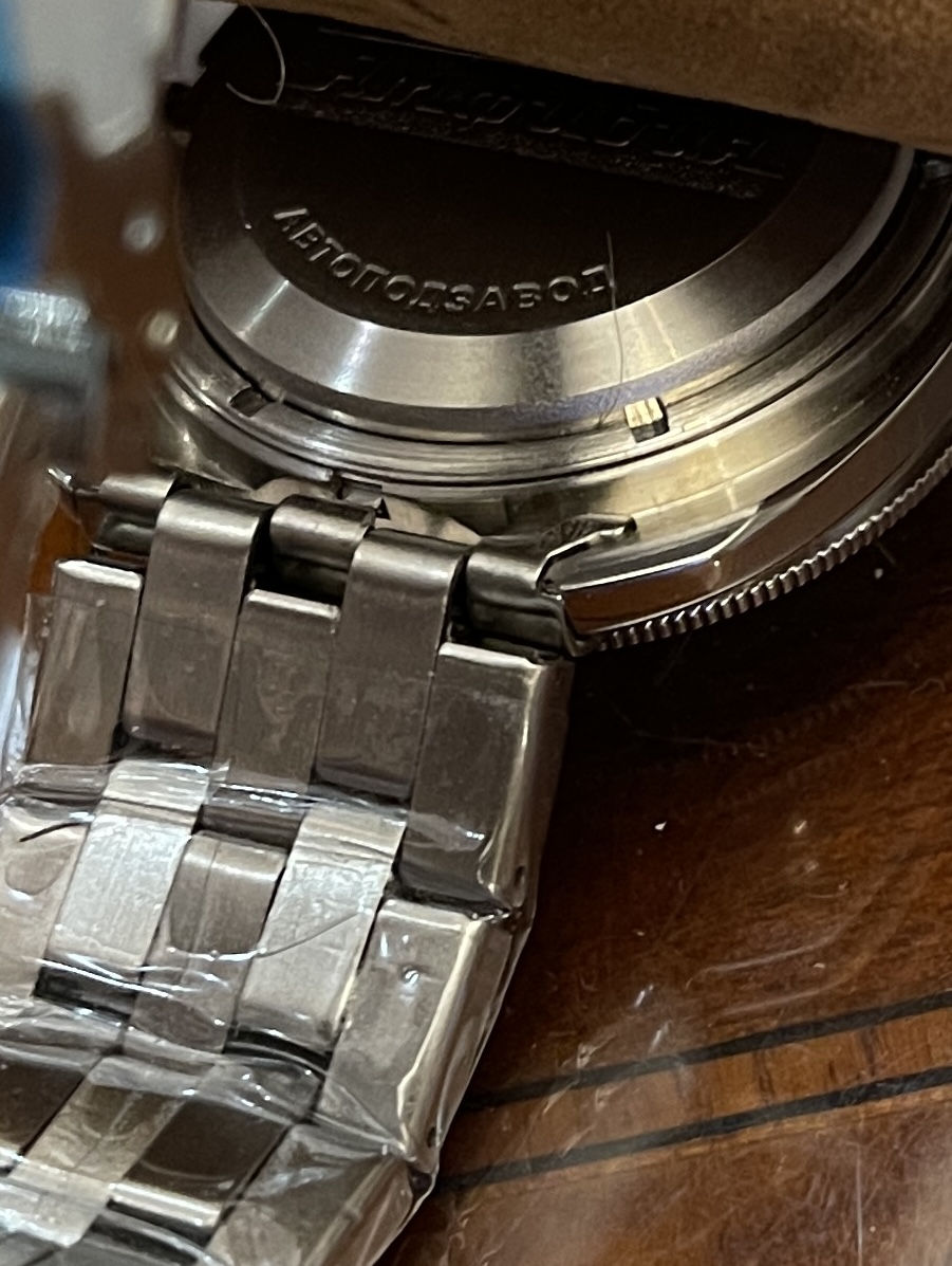

710 корпус. Чем же подлезть чтобы браслет снять? Просвет только для шила годен. Или как-то иначе?
Это ж концевой элемент с фиксирующими лапками. Никогда не снимал такой.

Сообщение от Bob Mos Посмотреть сообщение
Шило слетать скорее всего будет, но может и получится
если есть пинцет - то лучше им.
пинцетом попробуйте сначала - чуть с одной стороны шпильку отжать, чтобы вышла из отверстия в корпусе. немного сдвиньте браслет, чтобы обратно шпилька в дырку на корпусе не провалилась.
потом с другой стороны тоже самое.
потом тяните середину браслета вбок.

Что то такого инструмента нет. Проще наверное в мастерскую сходить

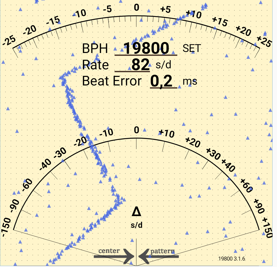

Приветствую. Запишусь, наверно, 100500 сеанс гадания по тайм-графу)) Механизм 2435. Во время записи менял положение часов, вижу такой разброс. Как-то за год непостоянной носки разброс заметно увеличился, стало напрягать, что за день до 30 секунд может набежать, а на другой день все в ноль идет.
Пора ли сдавать на ремонт? и если да, кого посоветуете для отправки по почте, в городе не нашел мастеров, которые берутся за востоки.
Вложение 3676625
Вложение 3676626
Вложение 3676627
Вчера снимал с 710 корпуса такой браслет и ставил ремешок НАТО. Делюсь опытом: 1. Переворачиваем часы стеклом в низ. 2. Работаем с правой стороны верх шпильки. 3.Сдвигаем браслет в низ до упора. 3. Шпилькосьемником, узкой лапкой, под увеличительным стеклом цепляем первый бортик шпильки и утапливаем до упора в низ, пока не выскочит из паза, и тянем браслет потихоньку. Удачи....

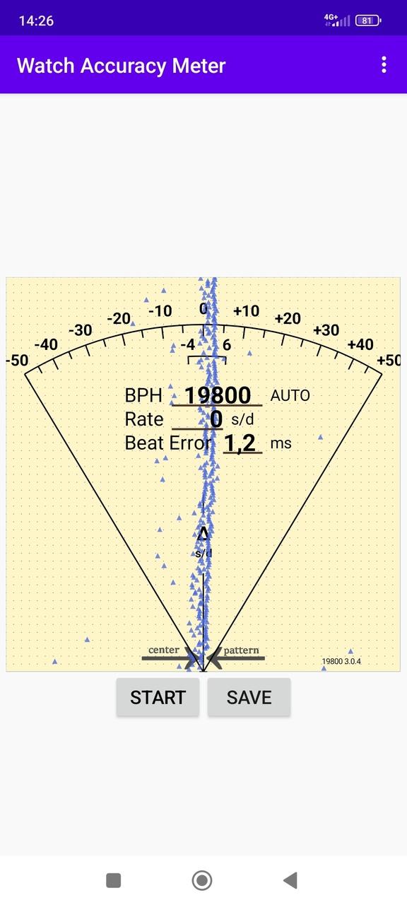

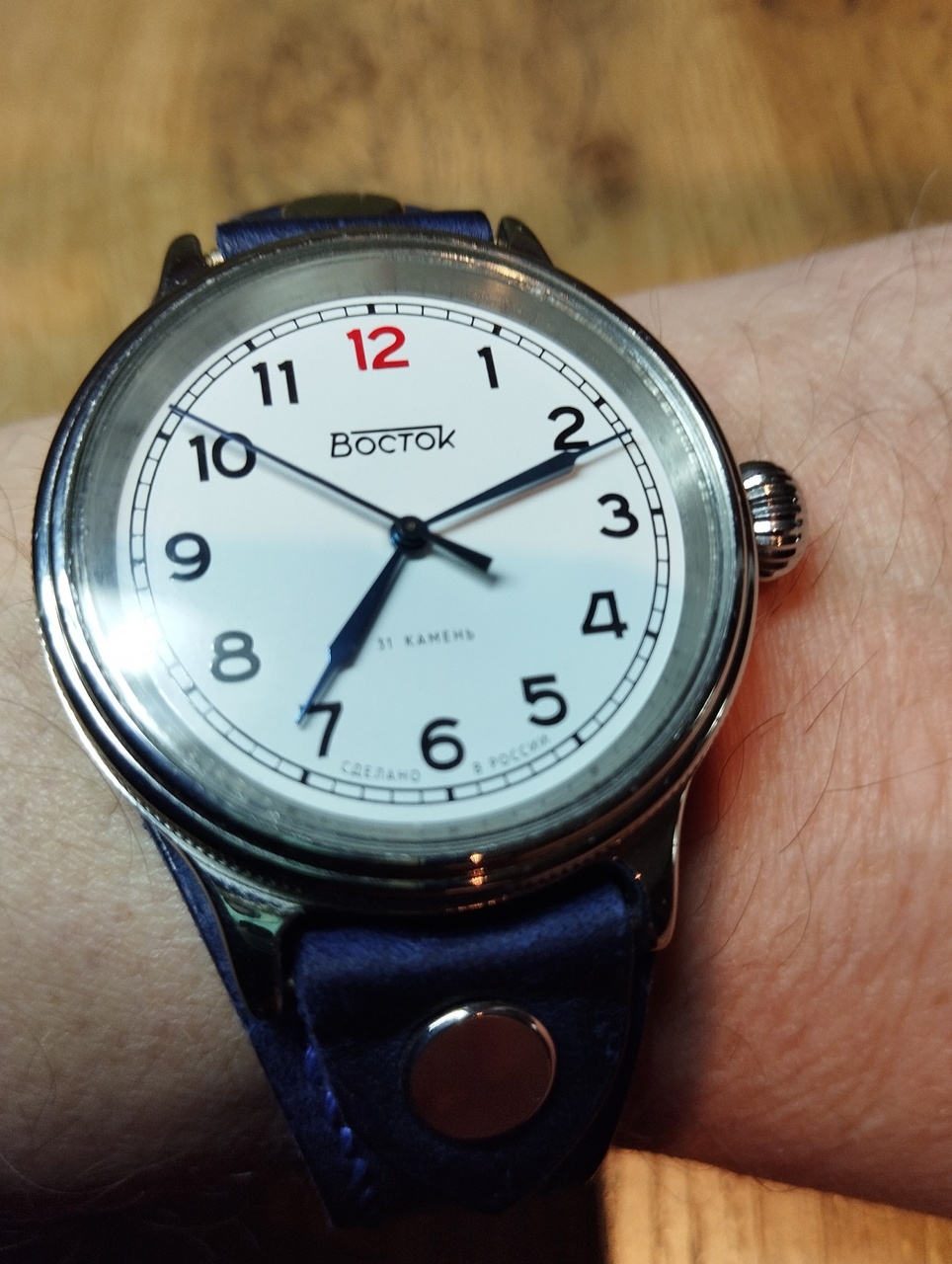

"МХ" (Восток 2415.00/540533) Часам 1 год и 10 месяцев. Часы не бились, не ударялись, не падали на пол. На руке носились периодически, но не часто. Заводились в ручную регулярно почти ежедневно. Последние пару месяцев, заметил, что часы стали прогрессивно сильно отставать. На сегодняшний день 6 мин. в сутки. Время работы, при полном заводе, сократилось до 26 часов.
О как! Пока не торопясь, нашел приличного мастера с адекватными ценами в своем районе. Пока сдал в ремонт. Пока получил...Уже и и месяц прошел. В часах, починили что нужно было починить. Смазали. Заменили поцарапанное стекло (минералка). Слегка полирнули, царапины на задней крышке. Но так, чтобы сохранить рисунок. Результатом доволен! Часы опять, просятся на руку! А я и не возражаю.
Все про все, обошлось 2800 р.
Такой разброс - это ненормально
Сдавайте мастеру
