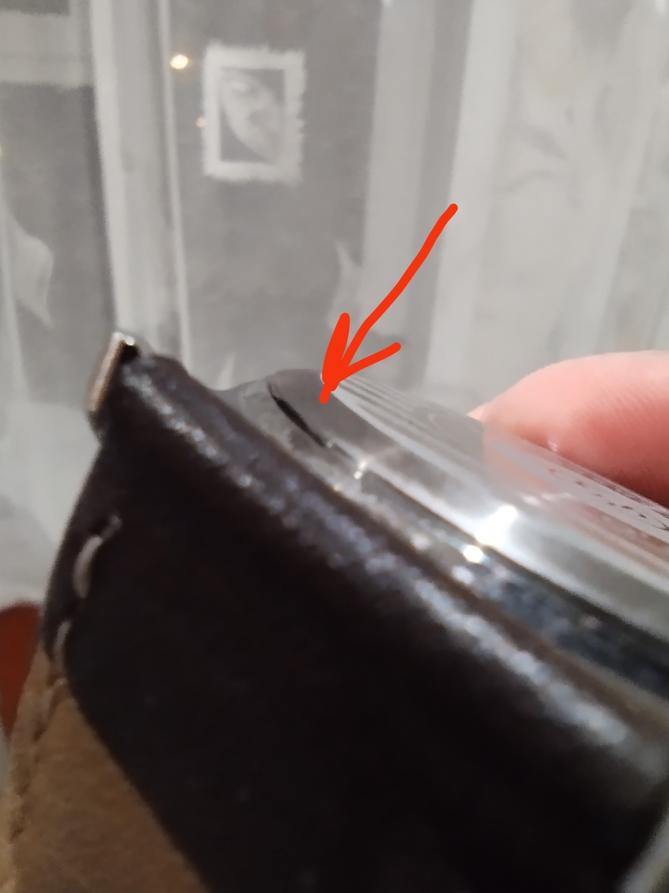

Подскажите. Как открыть заднею крышку на 540 корпусе? Не найду, ни одной зацепки за что зацепица. Даже узким лезвием. Так чтобы, ее (крышку) всю не исцарапать.
Я ещё не лез, но у меня есть лыска в крышке. Стрелкой показал на фото

Так же нашел такую "лыску". Но она такая мелкая. Что не знаю чем подцепить. Ни шилом, ни скальпелем, не получается. Отвертки все велики.

Сообщение от EvgenyMan Посмотреть сообщение
Острым ножом через толстый целофан. На днях только менял ЗГ.
Крышку НЕ надо пытаться подцепить.
Вставьте лезвие строительного ножа и, чуть надавливая, покачивайте лезвие по окружности до тех пор пока зазор не увеличится и крышка не откроется. Терпение

Сообщение от PoljotNormalnij Посмотреть сообщение
Спасибо! Вашим способом, удалось, хоть и с трудом крышку открыть. Правда перед этим, в тщетных попытках достаточно ее исцарапал. (Блин! кто такую крышку придумал! Чтобы у него также, что нибудь открывалось!)
Буду пытаться, подстроить точность хода (отставание, 2-3 мин. в сутки).
Ну вот и хорошо, что открыли!
Думаете закрывать будет проще? Иногда не проще вообще!!
Если будет упрямится, то нажимайте пальцами только по окружности, а не по центру.
Спасибо. Закрылась относительно легко. Пару -тройку раз надавил по краям. И захлопнулась.

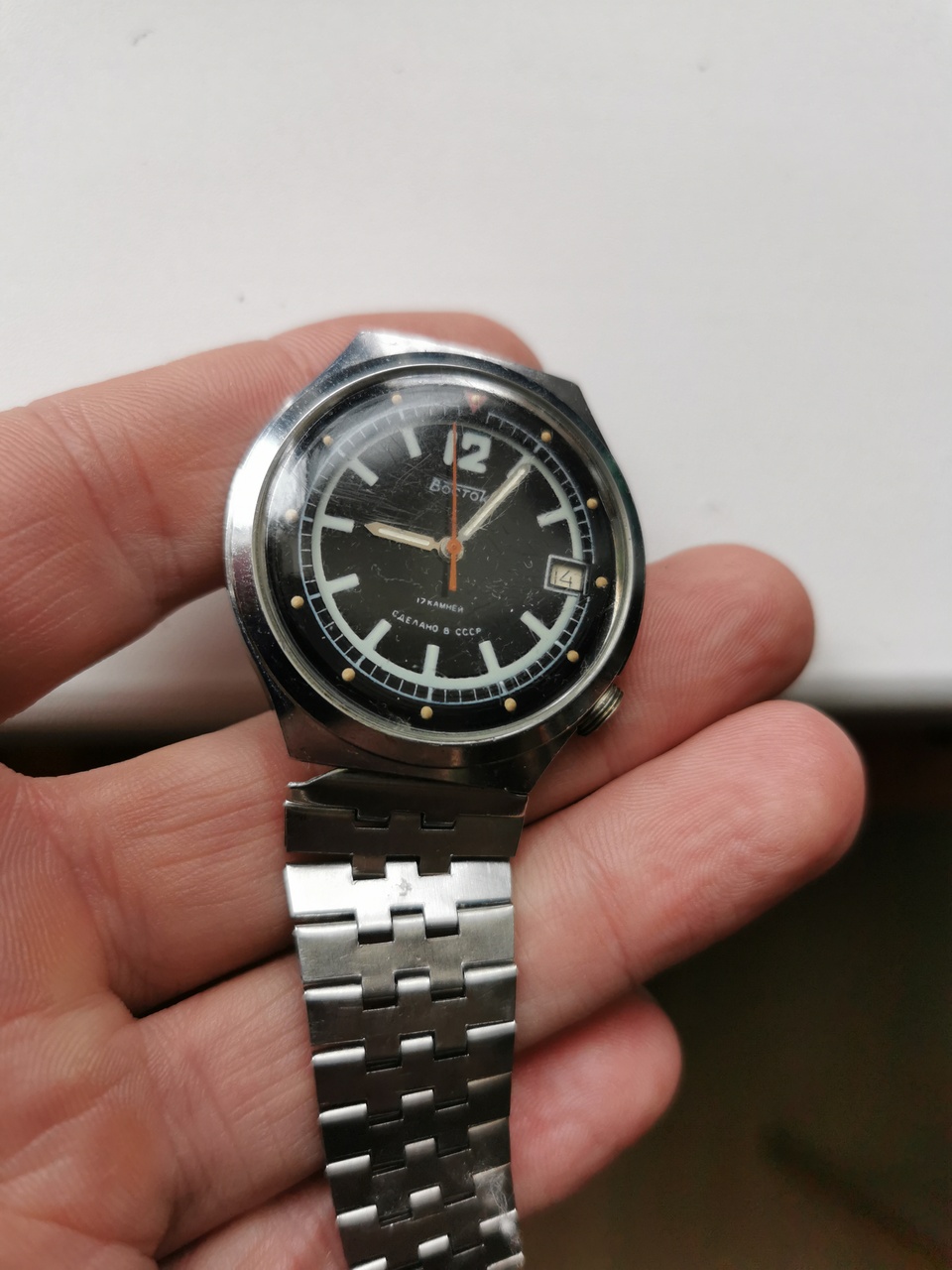

Прошу, подскажите, что за корпус? Не могу идентифицировать для поиска браслета. Большое желание довести до ума )

Сообщение от Vladimmir Посмотреть сообщение
Это 912-й —"корпус-браслет" по паспорту.

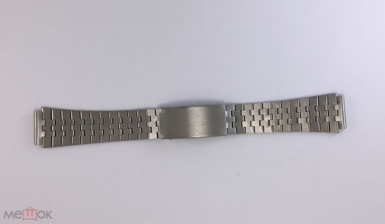

Браслет у него самый обычный ЗиМ'овский, но концевики, кажется, нестандартные. Я видел эту модель давно и один раз, но думаю, что браслет можно перепилить по месту из обычного.

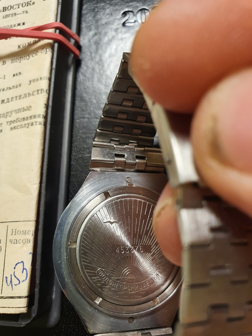

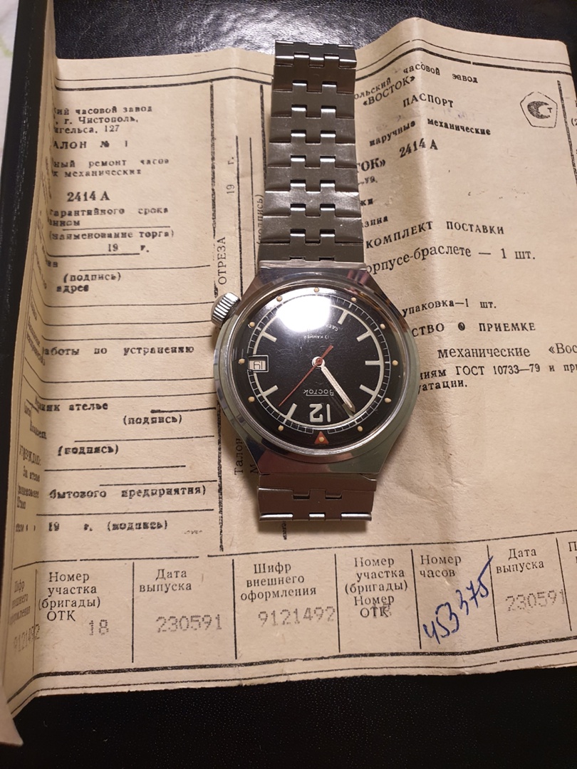

Прикладываю фото из сети: два кадра часов с паспортом (по номер на крышке совпадает со вписанным) и кадр браслета.
