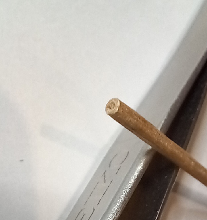

При обслуживании механизма Восток 24хх, необходимо снять бушоны и промыть их камни. А для этого, надо снять фиксирующую пружинку (а потом поставить обратно). С 24 калибра, ЧЧЗ перешел с лирообразных пружин на 3 лепестковые, с которыми непросто совладать отверткой и пинцетом.
Я изготовил из зубочистки простое приспособление, с помощью которого снять/поставить эту пружинку-пара секунд, без рисков ее полета в неизвестность (подсмотрел на ютубе у какого-то зарубежного часовщика)
Наружный Диаметр кончика зубочистки - чтобы входило внутрь обоймы. Внутренний, чтобы с легким натягом насаживалось на накладной камень.
Заправляю 1 лепесток под кромку обоймы, прижимаю пружинку зубочисткой и вращаю до заправки остальных двух лепестков. Снятие в обратном порядке
