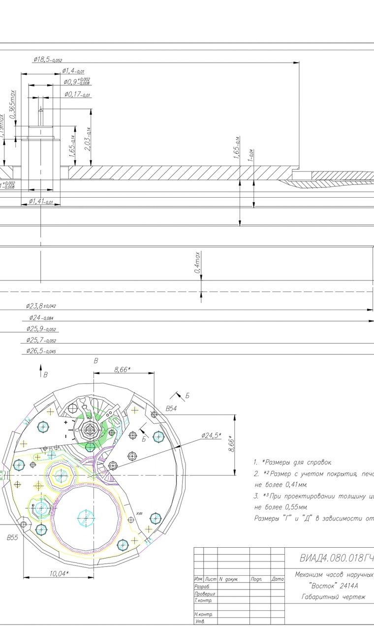

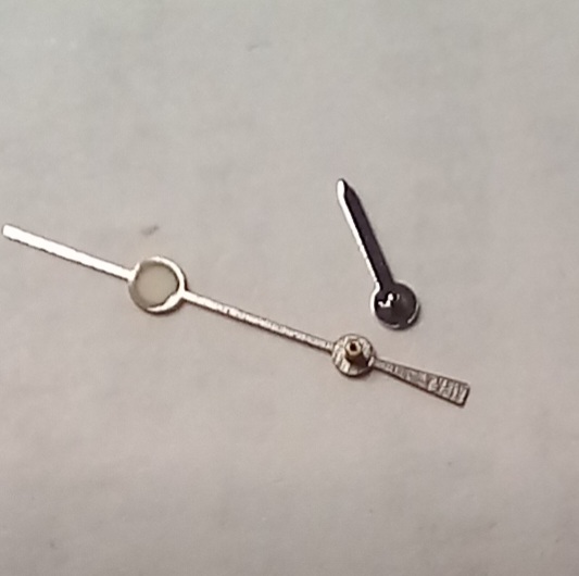

Добрый день. Есть у кого нибудь информация по посадочным отверстиям секундной стрелки 24 механизма?
Вопрос для боковой и центральной секунды они одинаковы?

Сообщение от unfashionable Посмотреть сообщение
Разные
Часовая 1,4мм
Минутная 0,9мм
Секундная 0,17ми
